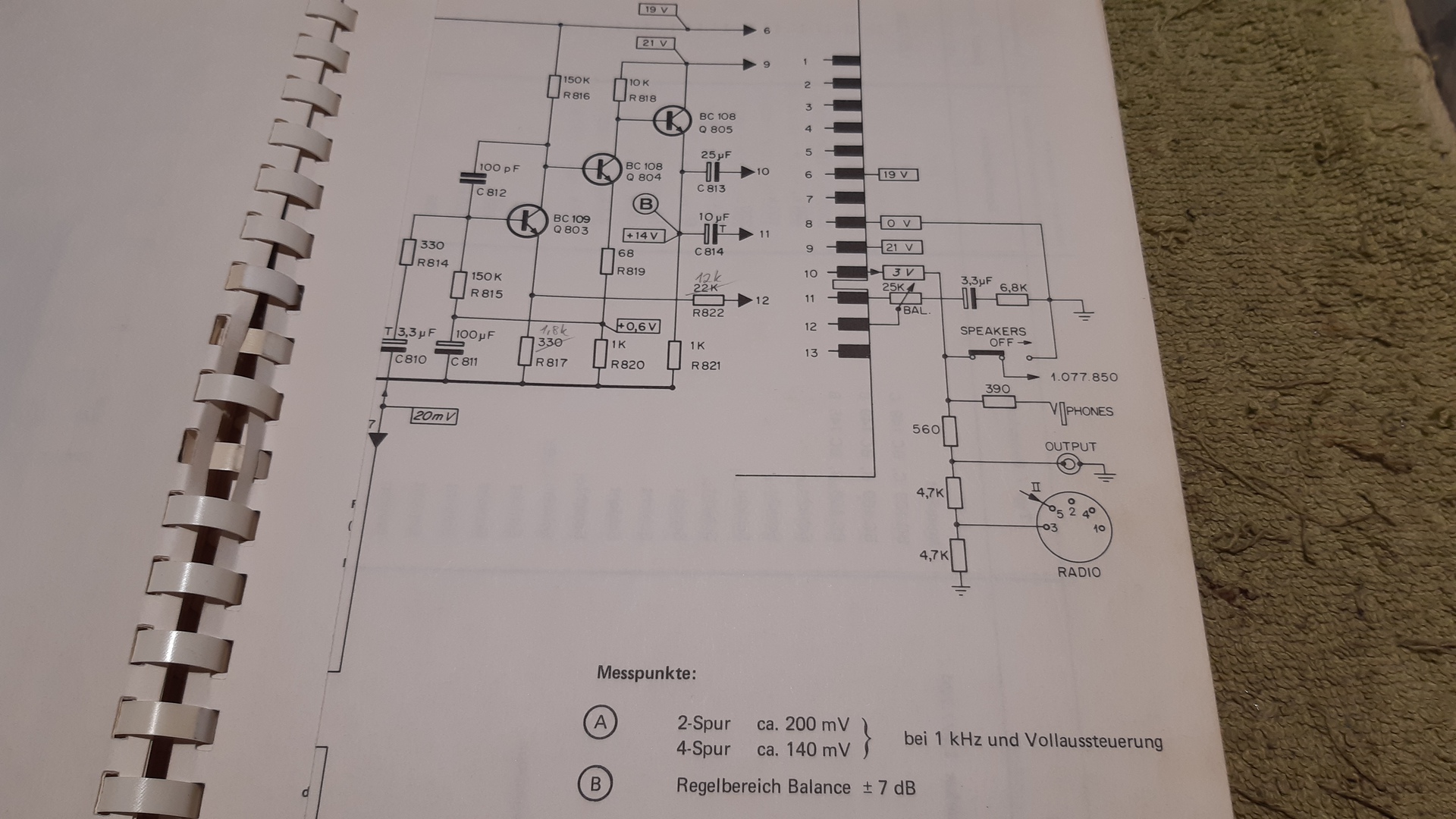

(#) VJ72 válasza Lázár Péter hozzászólására (») Szept 13, 2023 /
Ez egy deck, vonal kimenettel rendelkezik. A service manual első oldalán a bloksémán látható, hogy a végfok előttről van kialakítva a fejhallgató kimenet. Negyed vagy félsávosak NAB vagy CCIR szabványt használnak a készülékek?
A hozzászólás módosítva: Szept 13, 2023
(#) tunerman válasza Lázár Péter hozzászólására (») Szept 14, 2023 /
1. A ReVox A77 a végfokpanelek nélkül is biztositja a fejhallgató kontrollt, ez a szervízkönyvből látható.
2. A jobb oldali MONITOR üzemmódválasztón ott van az IEC/NAB korrekciós választás lehetőség.

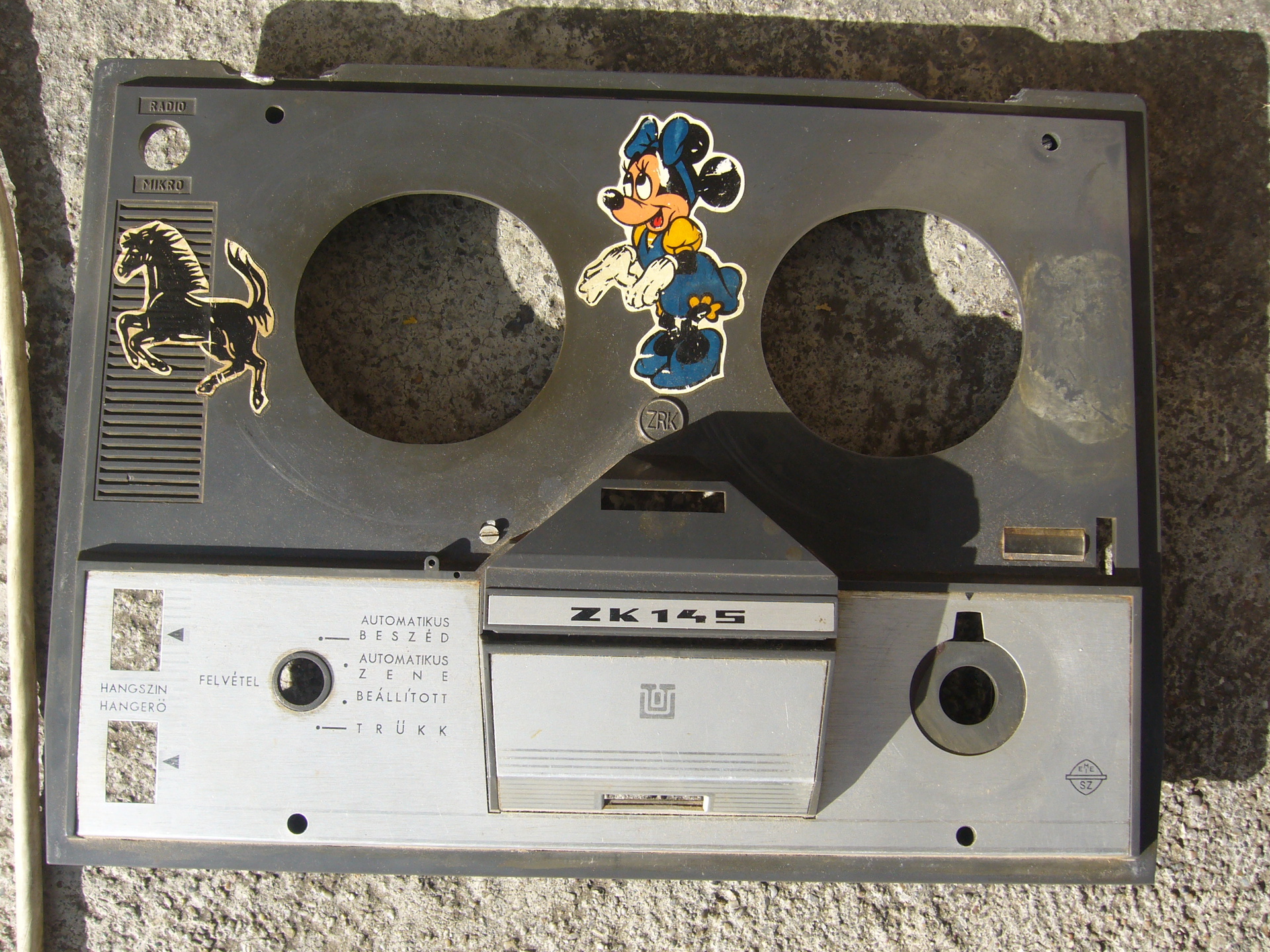

(#) küzmös Gergely hozzászólása Okt 7, 2023 /
Sziasztok! Ezt az egy "topic"-ot találtam ami említést tesz erről az orsós magnóról. Ez egy 1972.-es Unitra ZK145.-ös. Kipróbáltam, izzón keresztül indítottam hogy formázódjanak az elko-k, s hogy amolyan "lágy indításban" részesüljön a gép. El is indult. Szépen felfűtöttek a csövek. Kicsit hagytam, később már kivettem az égőt. Bizonytalanul ugyan, de tekeri a szalagot egyik irányba is, másik irányba is. Ha valahol már sok a szalag, akkor csak igen nehezen, rásegítéssel. De amikor indítanám, s a kezelőtárcsát az indít állásba forgatom, akkor megindulna ugyan, de 1 mp (a lejátszási irányba történő) lassú, bizonytalan "nyúzás" után megáll minden. Rátol a szalagra , és egy kis hurokban megáll, mintha nem húzná a másik cséve. Illetve nem tudná normálisan forgatni se. Levettem a tetejét, s látom hogy forog a motor, de olyan , mintha hulla laza lenne rajta a szíj. Kézzel forgatva mind a két csévét hallhatóan játszaná az, csak valamiért nem forog/hajt. (Motor pörög közben.)

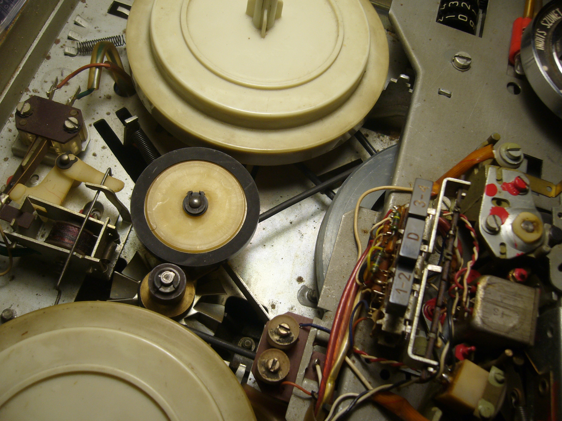

(#) mugab válasza küzmös Gergely hozzászólására (») Okt 8, 2023 /
Szerintem több probléma lesz.
A leggyanúsabbak, a megnyúlt kikeményedett szíj, kikeményedett gumigörgő, kiszáradt orsókuplung.

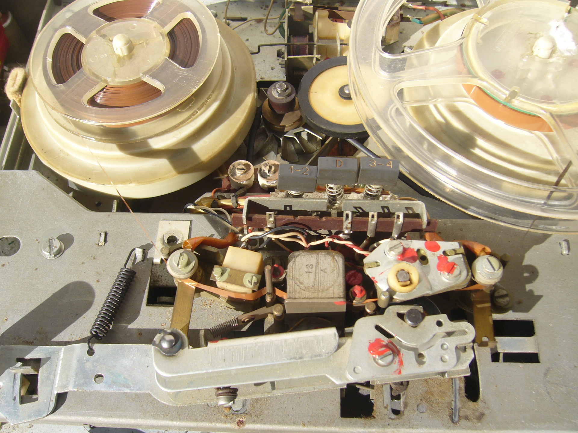

(#) elektrorudi válasza küzmös Gergely hozzászólására (») Okt 8, 2023 /
A fentieken kívül, még a szalagot is rosszul fűzted be. A törlőfej és a kombinált fej közötti vezetőnek a szalag másik oldalán kell lenni. Amikor gyorscsévélés van, akkor el kell emelnie a fejektől a szalagot. Még az is lehet, hogyha normálisan befűzöd a szalagot, talán elindul, a kemény gumi alkatrészek ellenére.
(#) küzmös Gergely válasza elektrorudi hozzászólására (») Okt 8, 2023 /
Köszönöm, mindjárt megnézem.
Valóban el volt fűzve, de a helyzet ugyanaz. Ha (lejátszás irányában történő) tekerés után rögtön az indításra állítom, akkor a lendület még visz annyit hogy megindul a lejátszás, de egy hurokban megáll, a fogadó cséve és semmi sem mozdul a továbbiakban, a kis fém hűtőventilátoros motor forog, mint az ökör, de a szíj rajta ,vele a lendítőkerék (vagy mi az) ,nem, és minden egyéb szíj is áll.

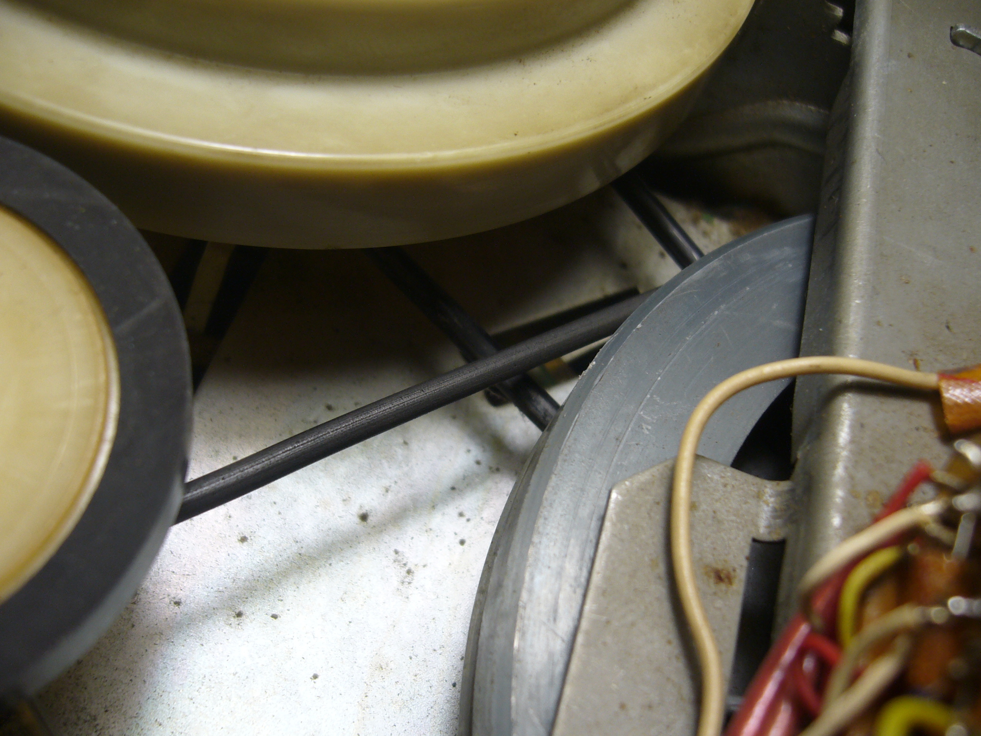

(#) küzmös Gergely válasza Tomi94 hozzászólására (») Okt 17, 2023 /

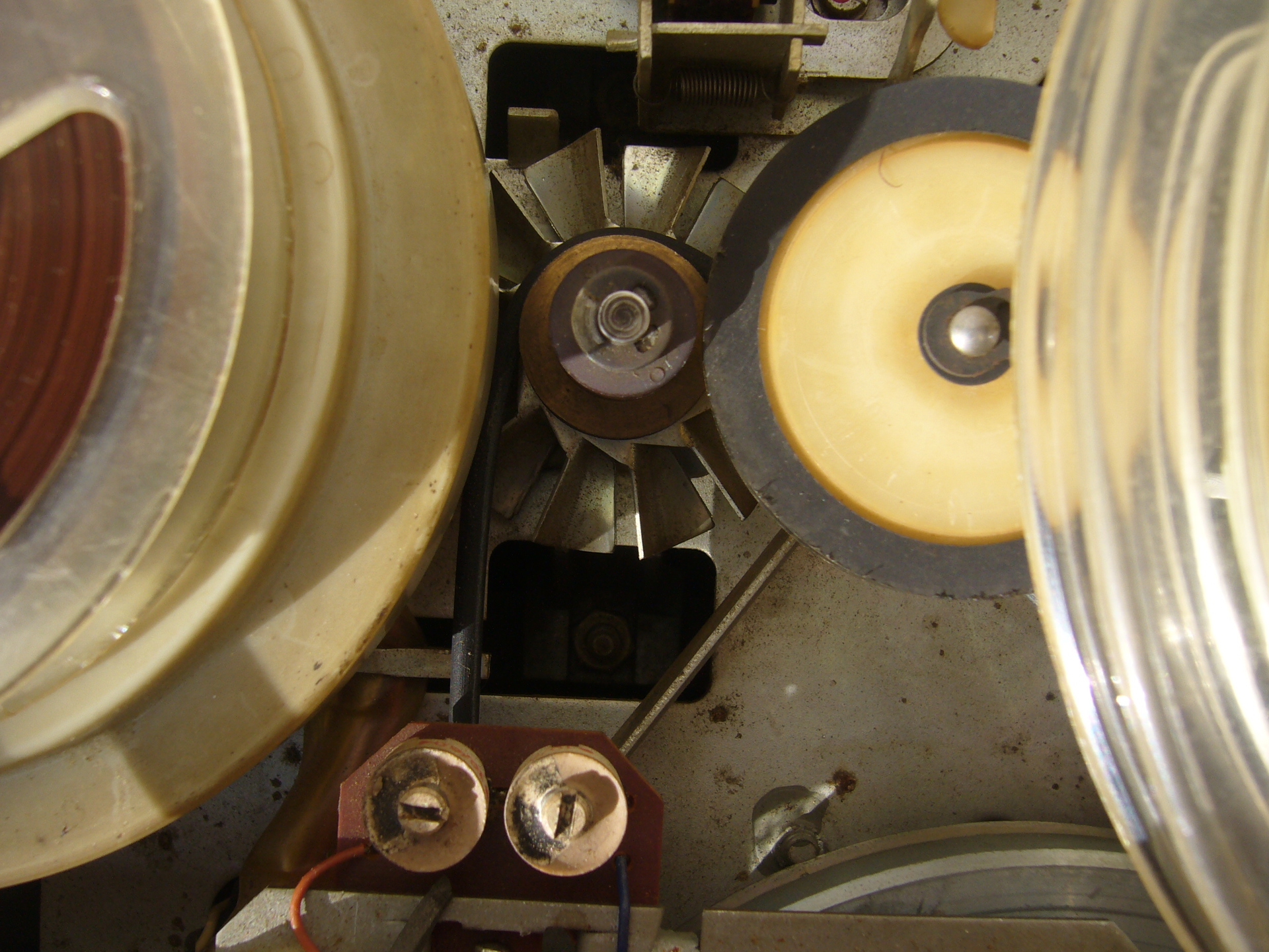

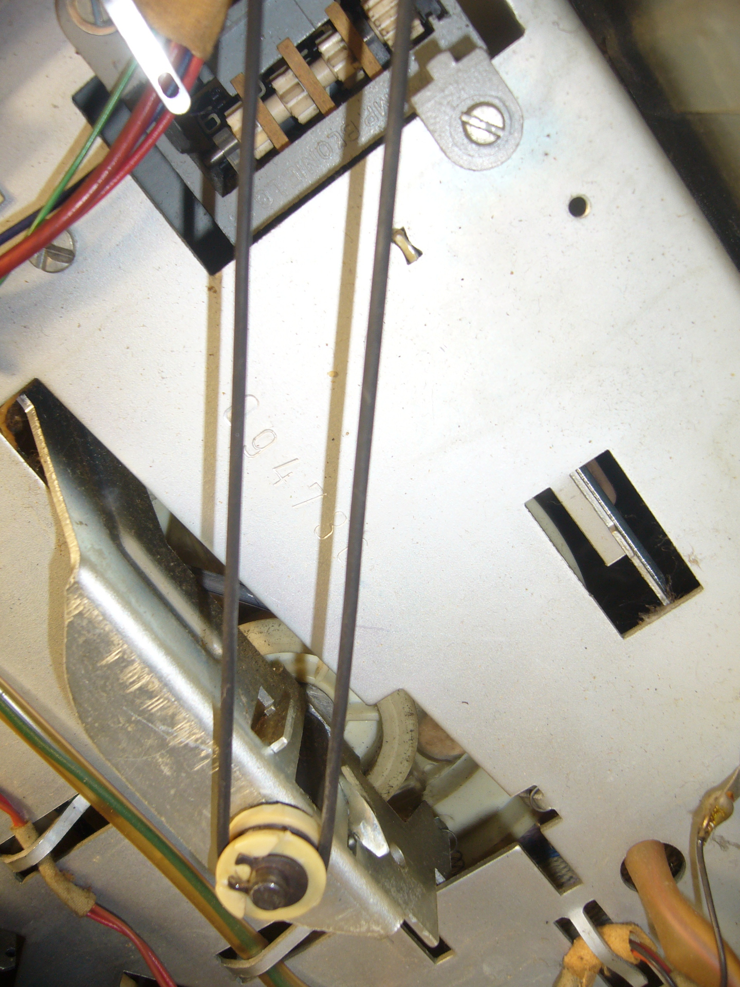

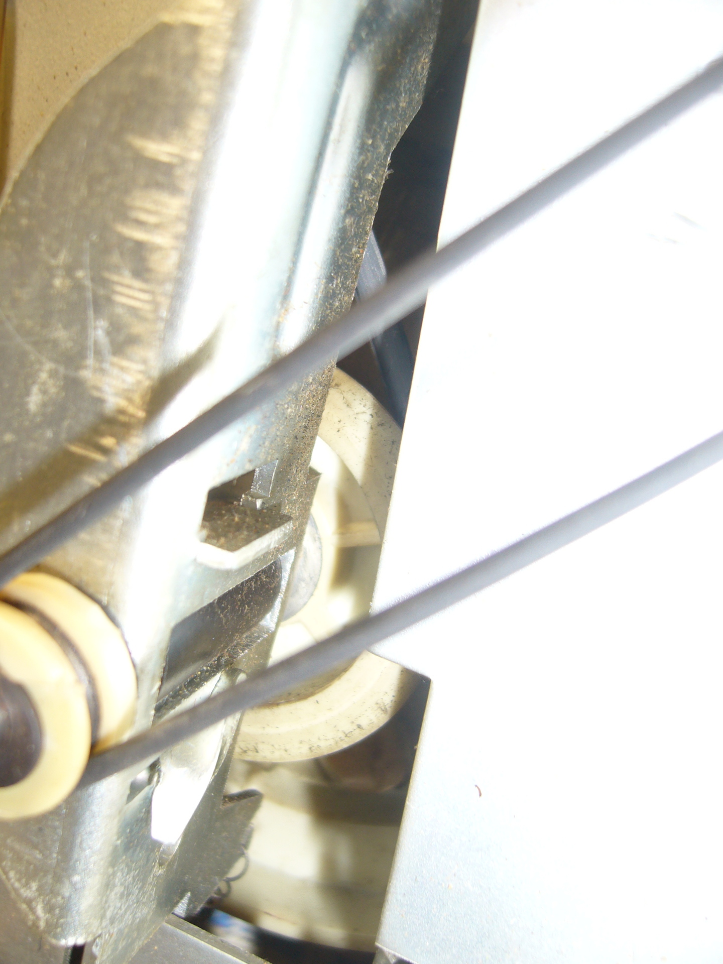

Szia! Ezt is szétszedtem, egyelőre nem nyúltam bele, eredeti formájában vizsgálom, s próbálom. A nagy "lendkeréken" lévő szíjat olyan lazának találtam hogy nem is ült a horonyban. Olyan másfél cm.-t! kivettem belőle, és láss csodát. Most már hajt, viszi a szalagot, és szépen játszik, nem húz, nem nyúz, viszi. A probléma az az hogy az alatta lévő szíj még mindig nem hajt, nem forog, így a túloldalt kézzel kell csévélnem, a szalag továbbításának megfelelően sebességgel. S így gyönyörűen muzsikál a gép. Arra még nem jöttem rá hogy az ott hogy dolgozna egyáltalán, vagy mi forgatná azonos ütemben ezt a "túloldalt". De az a szíj ott meg se nyekken, forgatásra sem viszi, sehogyan sem (tekerési irányokra sem). Most megpróbáltam egy "sufni tuningot" összekötöttem a két tárcsát egy tejgumival. Szépen forog szinkronban, így már leköveti a szalagot egészen addig megy is, amíg fel nem kolbászol a gumi, ekkor lepattan, és megálltja az egészet. Vagy ha nem, akkor feltorlódik a szalag a másik (álló) oldalon.

A számláló tengelyén van az a tárcsa. Ami forgatná szerintem. A számlálót ha forgatom forog a felső is. Érdekes,hogy amin az ékszíj van, azt ha csavarhúzóval benyúlok is, erő kell a megforgatásához, bordákkal van megerősítve az alja, ha azokra betámasztok a csavarhúzóval akkor lehet forgatni, de viszonylag erővel lehet csak. Olyan mintha egy állapotba szorult volna. Valahogy át kéne váltania, de lehet rosszul gondolom.
Bár ugye a szalag "mennyiségétől" függően hol gyorsabban (ha kevesebb szalag van), hol lassabban kellene forognia

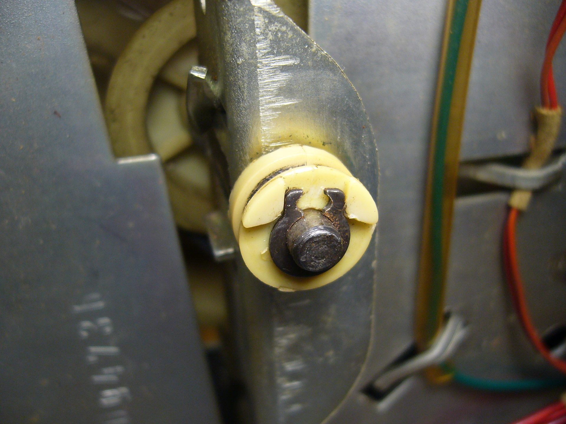

(#) Tomi94 válasza küzmös Gergely hozzászólására (») Okt 18, 2023 /
Valószínűleg rá van rohadva a tengelyére az 50 éves kenőzsír. Le kellene venni a zégergyűrűt, és úgy kihúzható, szétszedhető az orsó egy alapos takarításhoz és azután újrakenéshez. Meg amúgy megérdemelne akkor már új gumikat is, O-gyűrűként, tömítésként olcsón kapható, csak le kell mérni a régit, vagy elvinni mintának a "rövidítéssel".
Egyébként úgy kellene működnie, hogy az alsó tárcsát állandó sebességgel hajtja a lendkerékről a (képen belül látható) szíj, a felső tárcsa pedig filces kapcsolatban van ezzel, tehát mindig annyit csúszik forgás közben, amennyit még enged a szalagsebességből és a tekercs-átmérőből eredő kényszer. Egyben a szalagtekercs növekedésével a nyomóerő is növekszik, azzal meg a tapadás, tehát a forgatónyomaték is. Primitív, de egész jól működő és nagyon egyszerű önbeálló mechanizmus a nagyjából egyenletes szalagfeszítés elérésére - persze csak fekvő helyzetben. Ezért tudod kívülről megforgatni menet közben, de a szíj alulról a beragadt tárcsát forgatná, amihez meg nincs elég ereje.

(#) küzmös Gergely válasza Tomi94 hozzászólására (») Okt 18, 2023 /
Valószínűleg igazad van. Kézzel is sokkal nehezebb forgatni azt az egész orsót, mint a másikat. Jó kis zéger gyűrű.. imádom.. még egy kis műanyag kiszögelés közt "ül", biztos könnyen kijön, s jó lesz kipattintani onnan. Jah.. nem.. remélem kijön. Volt egy kósza ötletem hogy megküldöm féktisztítóval, vagy WD40.-el, de azzal inkább takarítani kellene majd.
