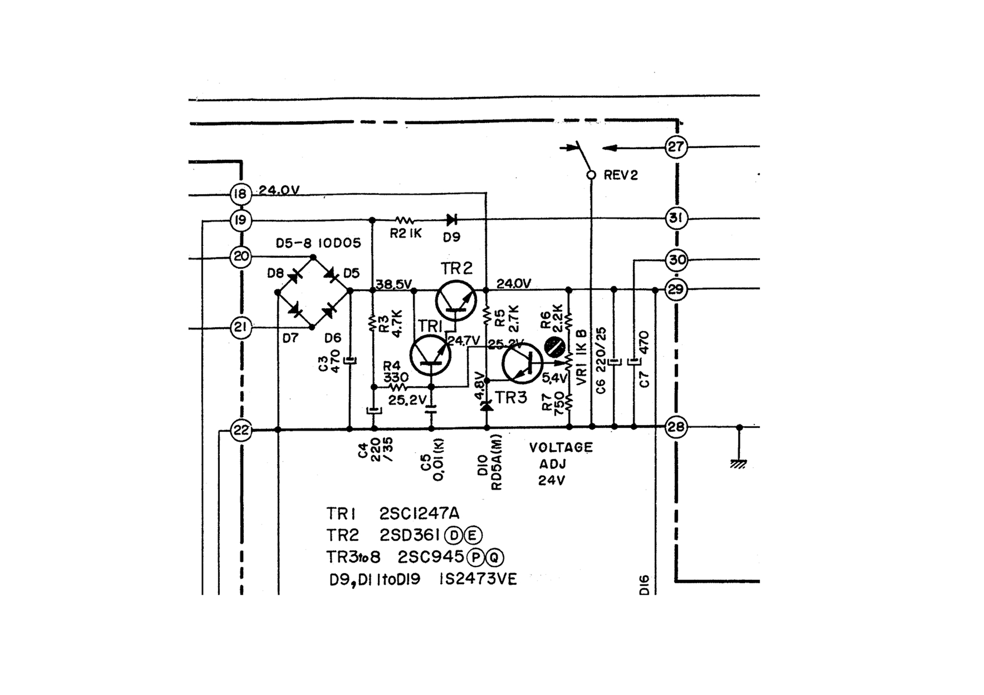

(#) Delinsky hozzászólása Aug 24, 2023 /
Sziasztok! Adva van a rajzon látható tápegység, aminek stabilan 24,0 V-ot kéne adni. Adja is, egy pillanatig, aztán vagy el kezd csökkeni, vagy növekedni. Nem stabil. 24,0; 24,01; 24,02;....25,01.stb. És ugyanígy lefelé is. Attól függően hogy merre tekerem a trimmert. Minden érték nagyjából jó. A zenert megmértem. Uz=644mV. A múlkor kérdezett, szervóval az a helyzet, hogy működik, de nem lehet az igazi sebességet beállítani, mert egy lehelettel előbb vége van a trimmer pályájának. A 3,3 mf kondit kicseréltem de lényegében semmi változás nincs. m=mikro

(#) Gafly válasza Delinsky hozzászólására (») Aug 24, 2023 /
4.8 V-os zeneren a 664 mV eléggé gyanús...
(#) Delinsky válasza Gafly hozzászólására (») Aug 24, 2023 /
Milyen érték lenne nagyjából jó? Illetve milyen adatot kell nézni egy zenernél az Uz-n kívül?
A hozzászólás módosítva: Aug 24, 2023
(#) mcc válasza Delinsky hozzászólására (») Aug 24, 2023 /
4.7V/400mW tökéletes lesz oda.
(#) Gafly válasza Delinsky hozzászólására (») Aug 24, 2023 / 1
Ha multiméterrel, mint diódát méred, akkor jó a 664 mV nyitóirányban.
Üzem közben nem, akkor a zener feszültséget kell mérned, az odaírt 4,8 V kellene hogy legyen, a 4v7 zenernek teljesen rendben van. Ha ekkor van rajta 664 mV, akkor az nem jó. De ha így van, annak sem biztosan a zener az oka...

Nem a zener stabilizálja a kimenő feszültséget?
Magát a kimenő feszültséget a TR1 és TR2 szolgáltatja, amit R3 és R4 teljesen kinyit és majdnem a teljes bemenő feszültség eljut a kimenetre. Ezt akadályozza meg a TR3 szabályozó tranzisztor, ami szükség szerint "elszívja" a felesleges áramot a TR1 és TR2 elől. Ezt akkor teszi, ha a referencia R5 és zener (4,8 V) feszültségénél, a kimenetről leosztott (R6, R7 és VR1) visszacsatoló jel (5,4 V) kinyitja. Ezt tipikusan 0,6 V. Ki is jön a matek: 4,8 + 0,6 = 5,4.
Lényeg a lényeg, üzem közben a zeneren "atom stabilan" 4,8 V kell legyen, hullámzás nélkül...
Hát az 4,94V
Ezmég mindig sokkal jobban benne van a tűrésben, mint 664 mV.
Ameddig a trimmerrel be lehet húzni a kimeneten a kerek 24 V-ot, megfelel.
Most jön a nagy kérdés: Amikor a kiemeneti feszültség hullámzik, ez is ugyanúgy hullámzik-e, vagy állandó?
Nem áll meg a 24.00-nál. Ha kikapcsolom, a magnót, akkor szabadon választ 23.18.....58.....stb. Nem lehet, hogy a graetz a ludas a hullámzásban?

(#) mcc válasza Delinsky hozzászólására (») Aug 25, 2023 /
Mérd meg, hogy C3-on mekkora a feszültség. Ha ez rendben van 38V körül, akkor C4-en is kéne mérni.
(#) Delinsky válasza mcc hozzászólására (») Aug 26, 2023 /
Köszi! Azt hiszem beállt!
