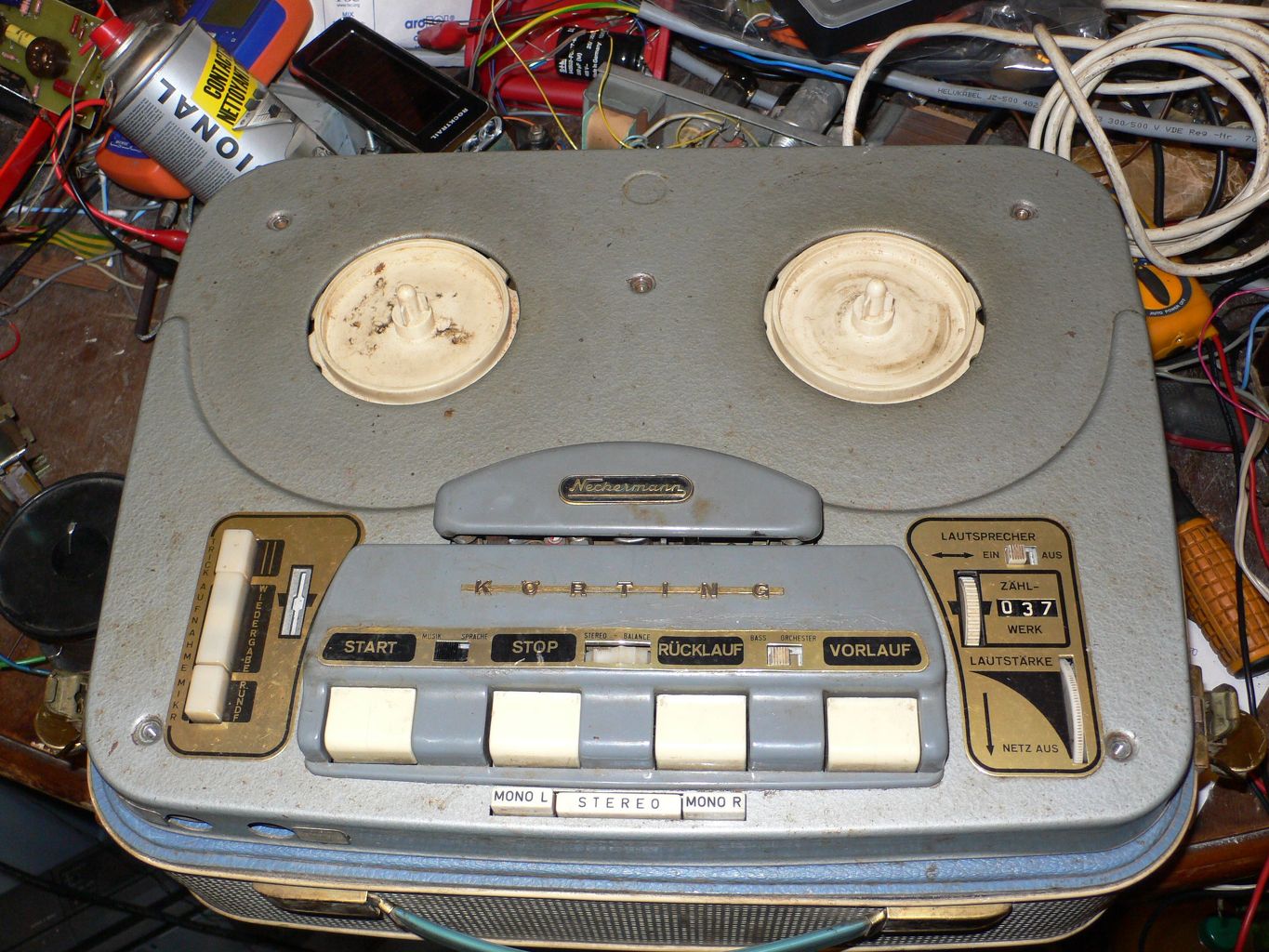

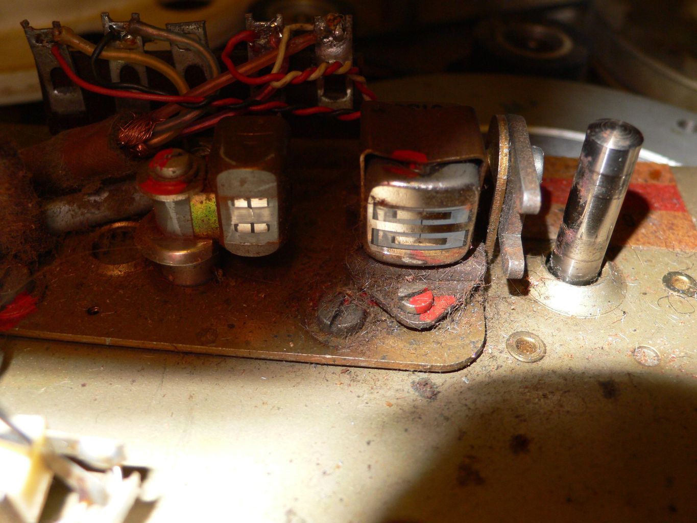

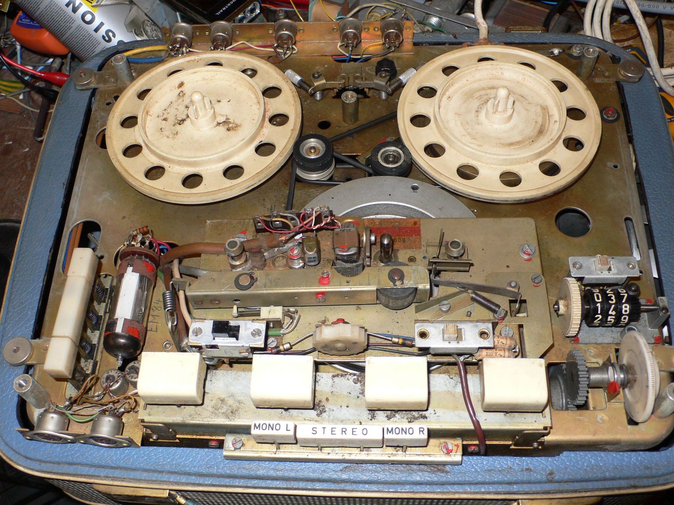

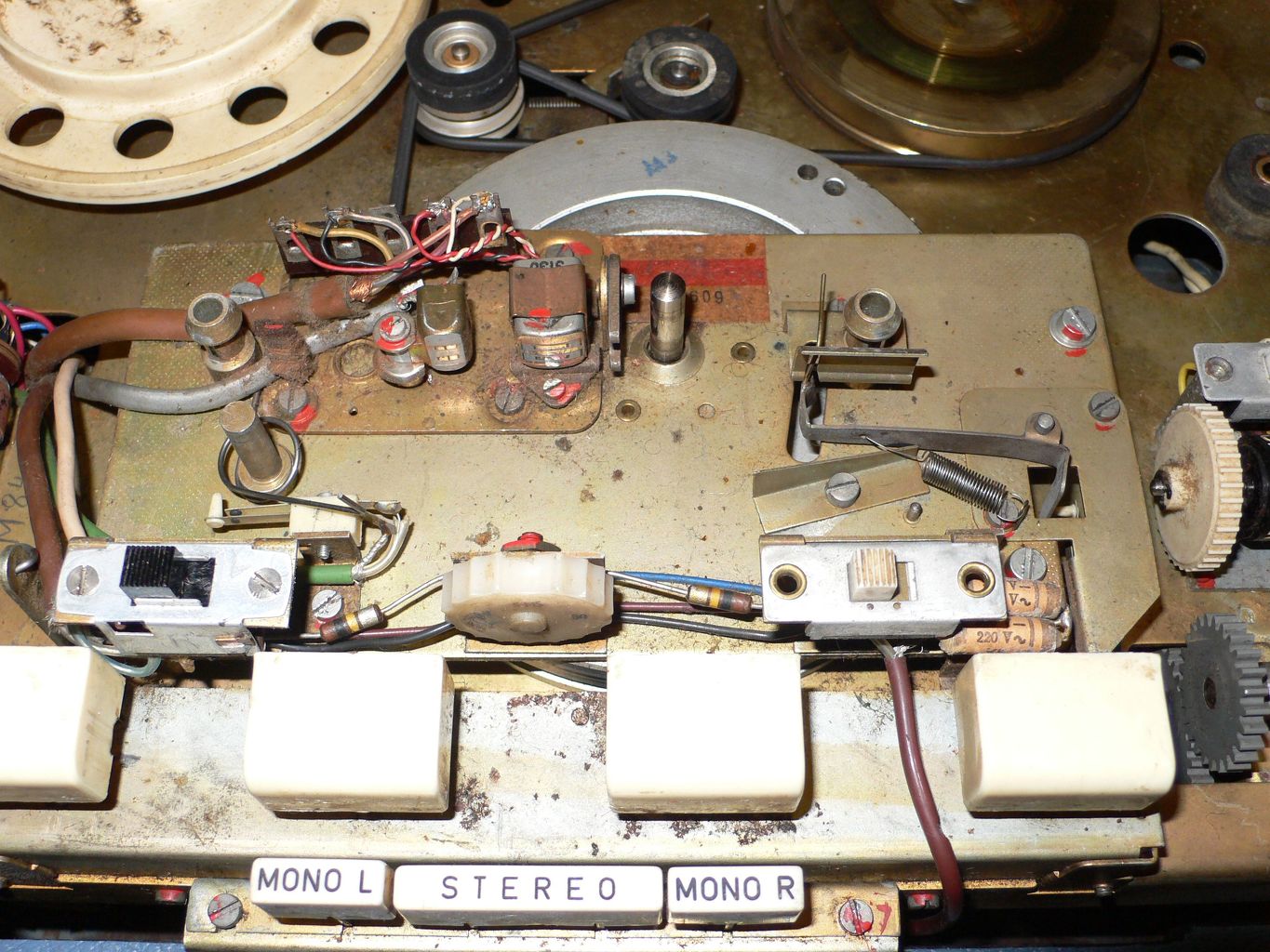

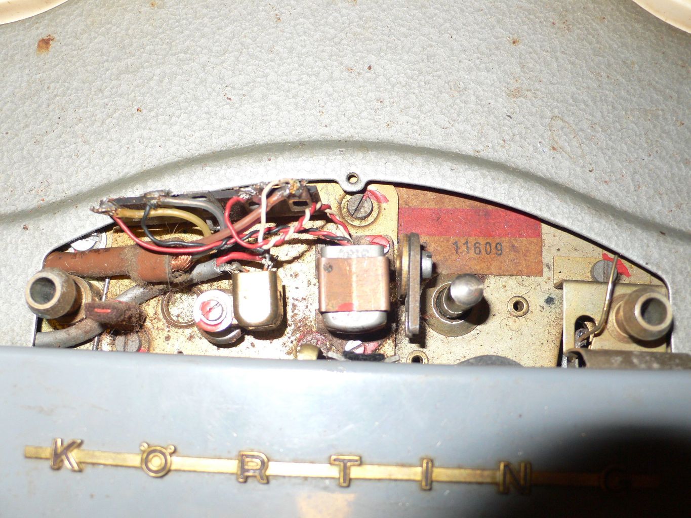

Sziasztok! Volt vagy van már valakinek közelebbi ismeretsége Körting orsós gépekkel? Ma hozzájutottam egyhez. Típusbeazonosítással vannak gondjaim holnap majd teszek fel róla képeket. De eddig a netes turkálással az MT157-158 tűnik hasonlónak de sajnos csak hasonló nem ugyanolyan. Ha valakinek van hozzájuk valami doksija azt köszönettel venném. Szóval holnap jönnek a képek is.
itt vannak a képek!
Nem tudom elég gyanús a készülék mivel a németek eddigi tapasztalatom szerint agyon dokumentálnak tébléznak jelölnek mindent. Ehhez képest ezen semmi se dátum se adattábla semmi. Vagy lemállott bár nyomát nem találom vagy nem is volt.
Előző tulja sajna bekapcsolva hagyta (lejátszás) így a nyomógörgő kissé nyomorék lett de ma leesztergáltam holnap reggel próba.
Ha a Neckermann árúház cég gyártatta, akkor bárhol készülhetett minden gyártói jelölés nélkül.

Ez sem pontosan olyan, wadember maisnáján középen van még három gomb. (mono L, stereo, mono R) Ezen azokat nem látom.
Valóban! Gyanús is volt hogy '57-ben sztereo magnó készült volna. Akkor ez picit tán fiatalabb.
Viszont a 127-esnek itt a rajza KÖRTING MK127 - és az oldalon ott a sztereo változat is fotókkal.
Erre gondolsz? Ez sem pont olyan, másik sztereot nem találtam. Persze lehet, hogy csak figyelmetlen voltam, rengeteg készülék van az oldalon.
A hozzászólás módosítva: Márc 8, 2013
A MK127 biztos nem jó mert ennek két EL95 cső a vége nem EL84. Jó kis rejtvénybe botlottam itt borsod egyik zsibvásárán mi?
![]() Sajna én is bogarászom a netet 2 napja de mindig csak hasonlót találok. Az MK158 van hozzá a legközelebb talán de az enyém csak kétfejes nincs monitor áramköre (ezért van két hangerő gomb a 158-ason)
Szerintem az elektronikát rajz nélkül is rendbe tudod tenni, én inkább a mechanikai kopások és gumik miatt aggódnék.
Most volt nálam egy 5 fejes szalagos "vicchang", hú, mit szívtam vele!
Hála a jó égnek az elektronika némi KH-tól eltekintve tökéletes, de azt hiszem ennyi év után megbocsátandó. sajnos a mehanika az már más kérdés. ahhoz már nem ártana szervízdoksi. De ahogy elnézem rutinból kútfőből lessz muszály javítanom. Most esztergáltam le a gumigörgőjét remélem jó lessz. a többi márcsak fék és apróbb beállytás kérdése meg né,i olajozásé.
