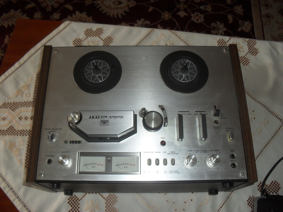

(#) ujfalusi hozzászólása Nov 26, 2018 /
Üdvözlöm a fórumozókat.
Segítségre lenne szükségem. AKAI 4000D Felsö borítását szeretném levenni. Az lenne a kérdésem szalag továbbító gumigörgőt hogy kell levenni. Esetleg a takaró dísz lemez alatt van a felerősítés?
A hozzászólás módosítva: Nov 26, 2018
(#) CIROKL válasza ujfalusi hozzászólására (») Nov 26, 2018 / 1
A gumigörgőt egyszerü azt a fényes karikát simán letekered jobb menetes , a fejek takaróját csak egyenesen lehúzod magad felé!
Felső boritás az előlapra gondolsz ?
A gombokat imbusz kulccsal le lehet szedni a tekerők simán szintén lehúzhatóak .
(#) doktor válasza ujfalusi hozzászólására (») Nov 26, 2018 / 3
Óramutatójárásával, ellentétes irányba/ balra/ kell tekerni a króm színű gombot, bal oldali szalagvezetőt szintén így.
A kapcsolókarokat csillag csavarhúzóval a pause gombot kis imbuszkulccsal, a potméter, sávválasztó gombok,fejtakarók lehúzhatóak, kézzel.
Az előlap levételéhez, a felső, alsó oldal lapokat is meg kell lazítani.
Közvetítőkereket szeretnél cserélni?
(#) ujfalusi válasza doktor hozzászólására (») Nov 26, 2018 /
Köszönöm a válaszokat, sikerült levennem a görgőt. A poti recseg, és a fejhallgató csatlakozó kontaktos azökat akarom javítani, és az előlapot ahhoz lekell vennem.
(#) mohinger hozzászólása Nov 26, 2018 /
Valamint a fejtakarót tartó csavaros pöcköket is ki kell csavarni.
Szívesen.
(#) ujfalusi válasza doktor hozzászólására (») Nov 27, 2018 /
Megint megakadtam. A pillanat állj gomb sem akar lejönni. Oldalt van rajta egy luk, de ott nem látok semmi csavar vagy rugó félét.
(#) mohinger válasza ujfalusi hozzászólására (») Nov 27, 2018 /
Imbusz fejű csavar van benne. Azt hiszem, 1.5mm-es.
(#) ujfalusi válasza mohinger hozzászólására (») Nov 27, 2018 /
Ez nem semmi, nekem 2 mm-es van. Be kell szereznem akkor egy ennél kisebbet.
Nincs mit. A patkányboltban vettem annó egy pár száz Ft-os készletet, abból a legkisebb pont jó hozzá.
