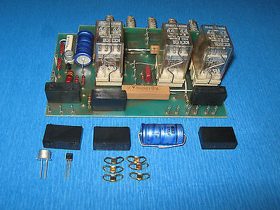

Üdv mindenkinek!
Van egy Revox A77-esem és elkezdett sietni a lejàtszàsnàl... Van valakinek ötlete miért lehet ez?
(#) elektrorudi válasza Dakota69 hozzászólására (») Szept 2, 2018 /
Tényleg csak ötlet: a felcsévélő orsó túl erősen húzza a szalagot, és a szalagtovábbító görgő nem tudja visszafogni. Vagy a görgő keményedett fel, vagy a kuplung lett túl erős.
(#) pjg válasza Dakota69 hozzászólására (») Szept 2, 2018 /
Érzi, hogy közeleg a vég és még minél többet akar lejátszani. (Kapu zárási pánik)
(#) CHZ válasza Dakota69 hozzászólására (») Szept 3, 2018 /
Ha csak gyorsabb, nem nyávog, akkor elektromos hibára tippelnék, motorvezérlő áramkörére.
(#) Dakota69 válasza CHZ hozzászólására (») Szept 3, 2018 /
Ez lenne az?
Rajzát kéne megnézni. Relék motorokat kapcsolgathatják, de fordulatszabályozást nem végeznek..
Nem nagyon van rajzom hozzá...
Kerestem rajzot, nincs fordulat szabályozása, akkor mégis mechanikus hiba lehet.
Nem válaszoltál, hogy gyorsabb fordulat ellenére stabil, nem ingadozik?
(#) Dakota69 hozzászólása Szept 3, 2018 /
Egyre gyorsabb...
Egyre gyorsabb...
Ellenőrizd a mechanikát, elektrorudi javaslata alapján.
Keresgéltem fórumokban és valaki azt írta ugyan erre a problémára hogy a q209-es alkatrész cseréje megoldotta problémát az pedig a nagy tranzisztor a közepén...
Q209 tranzisztort nem találtam, át kéne nézni a kapcsolást.
Ami a hűtőbordán van... elképzelhető hogy aza probléma?
Ha könnyen hozzáférsz, mérd ki.
