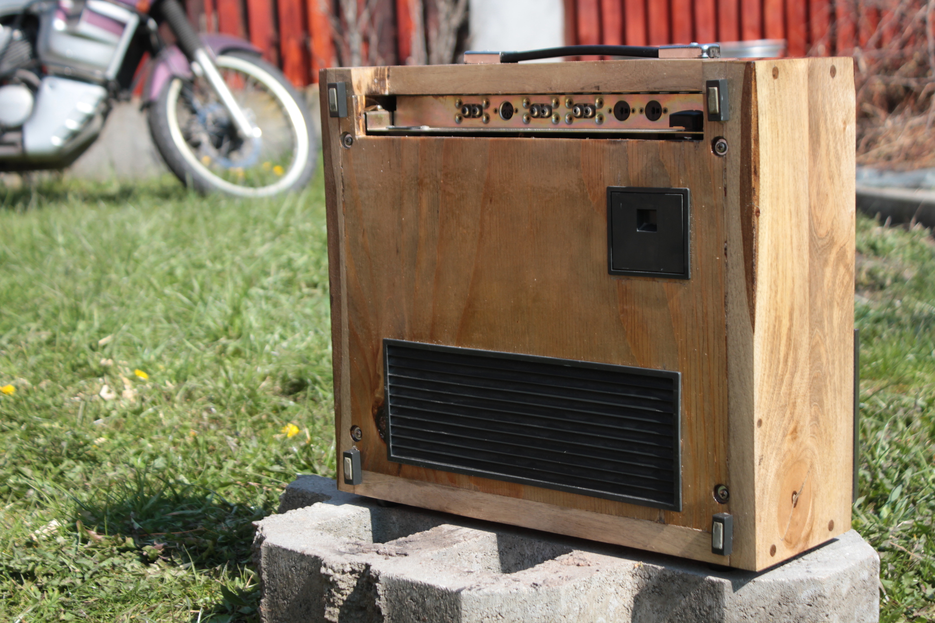

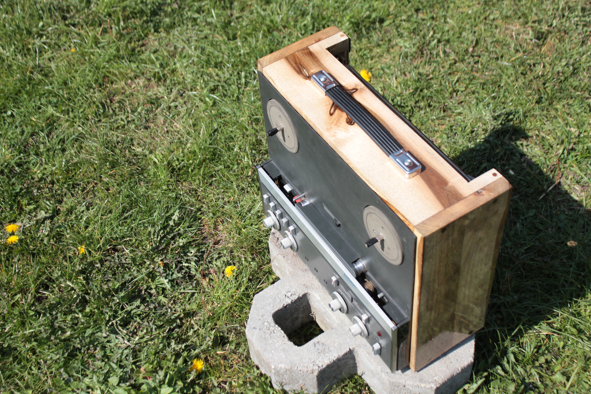

Rég jártam erre A karantén időszaka alatti elfoglaltság gyanánt új ruhát varrtam szeretett A77-es Revoxomra. Az oladallapok diófából készültek, a háta rétegelt lemez. Ébenfapácot használtam és színtelen lakkot, ez lett a végeredmény.
(#) mohinger válasza Abukodonozo hozzászólására (») Ápr 9, 2020 / 1
Egyedi lett.
(#) elektrorudi válasza Abukodonozo hozzászólására (») Ápr 9, 2020 / 1
Nagyon szép lett.
De nem tudom, hogy így értékesebbé vált, vagy vesztett az értékéből?
(#) bbb válasza Abukodonozo hozzászólására (») Ápr 9, 2020 / 1
"Ilyen volt" képet is raksz fel róla? Az "ilyen lett" az nem rossz.
A hozzászólás módosítva: Ápr 9, 2020
(#) Abukodonozo hozzászólása Ápr 10, 2020 / 1
Köszi! Az A77-es hálistennek úgy van kitalálva, hogy a az egész sasszi egyszerűen kicsusszan a dobozból, úgyhogy bármikor visszatehető a régi. Azon sajnos más kicsit kopott a furnér, de hát érthető, 1974-es modell szegényke
