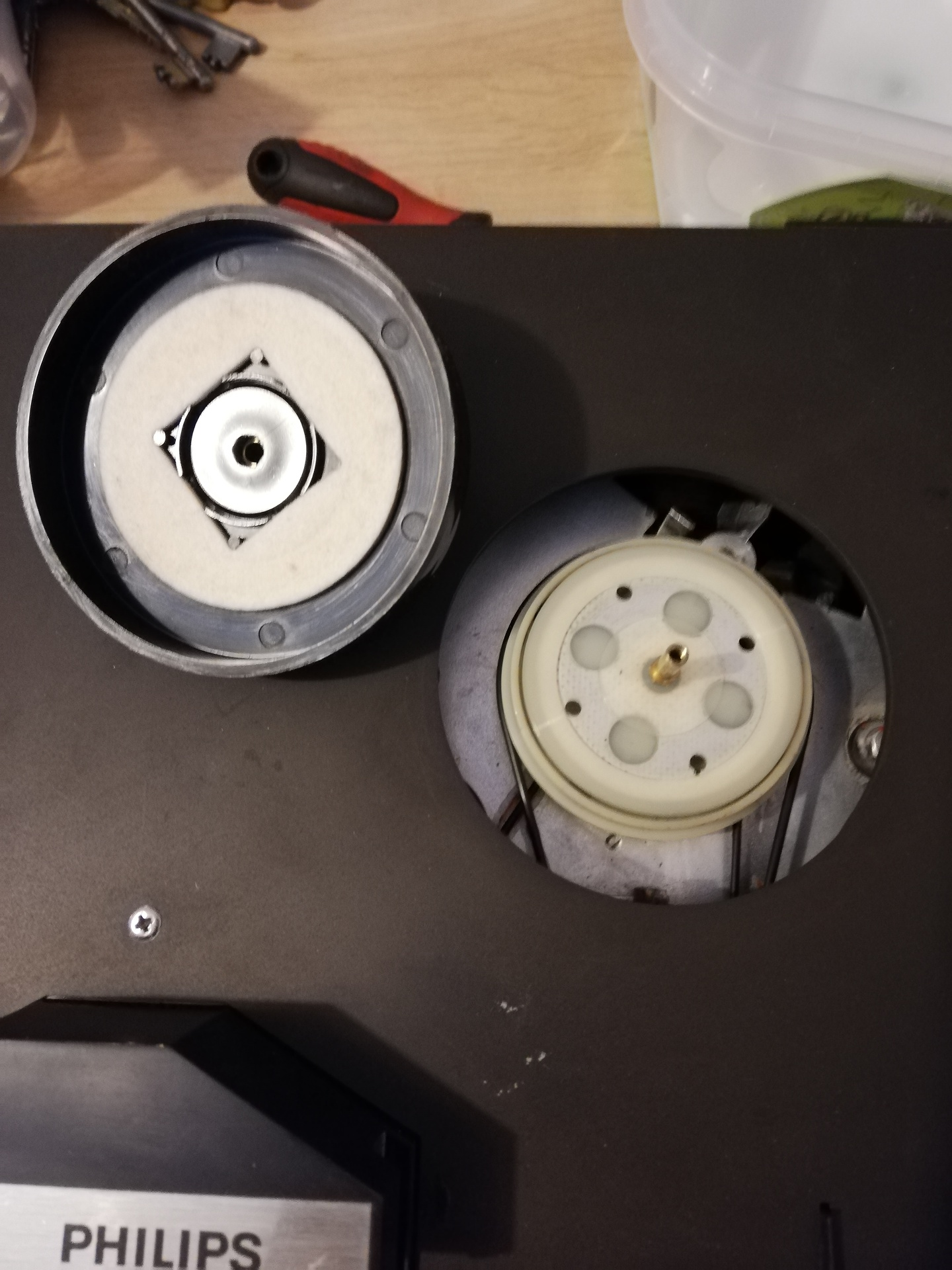

(#) pucuka válasza tepege hozzászólására (») Máj 11, 2020 /
A didi alján van egy filc gyűrű, azt kellene megtisztítanod.
(#) tepege hozzászólása Máj 11, 2020 /
Kösz ahhoz nem nyúltam belül a gumibetétekhez nincs köze?
Azt nem tudom, de ha a felcsévélő orsóról leveszed a didit, van valahol egy zéger gyűrű, akkor láthatóvá válik a filc kuplung, és van ott még egy csillag formájú rugós lemez. Ezzel a lemezzel lehet állítani a kuplung erejét azt hiszem, valami négy fokozatban Ez nem biztos, de valami ilyenre emlékszem.
(#) Moderátor hozzászólása tepege hozzászólására (») Máj 12, 2020
A chat-szleng használata a Hobbielektronika oldalán nem megengedett!
(#) tepege válasza pucuka hozzászólására (») Máj 12, 2020 /
Kösz-didit levettem ím a látvány:

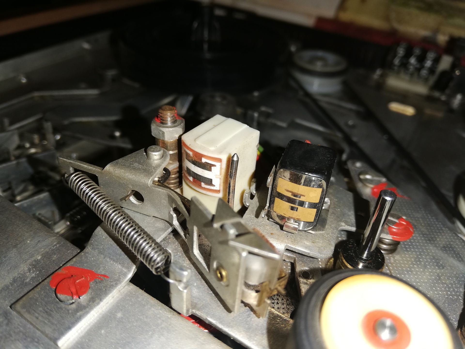

(#) tepege válasza mohinger hozzászólására (») Máj 12, 2020 /
Üdv-pár db kivételével mindegyik csíkos valamennyire valamelyik csikorog és van amely büdös-acetát?-fejet fotóztam.
(#) mohinger válasza tepege hozzászólására (») Máj 12, 2020 /
Ez a fejpálya még szinte új, nem ezzel lesz a gond(bár pont a kombinált fej képe homályos). Szerintem a szalagjaid rosszak. Mindenképpen jó lenne legalább egy jó szalag, jó felvételekkel.
Nem tudsz kérni valakitől?
Van két FB csoport, ott is tudsz segítséget kérni:
(#) veroka válasza tepege hozzászólására (») Máj 12, 2020 /
Mohingernek igaza van, pont a kombinált fej nem látszik, pedig az lenne a lényeg. Csinálj róla egy éles képet légyszives. Nekem gyanús a felső sáv fölötti sötét csík.
A kép alapján ez is filccel nyomja rá a fejre a szalagot. Ellenőrizd, hogy a kis filc ami a szalagot nekinyomja a fejnek, nem áll-e csálén, illetve a helyén van-e.

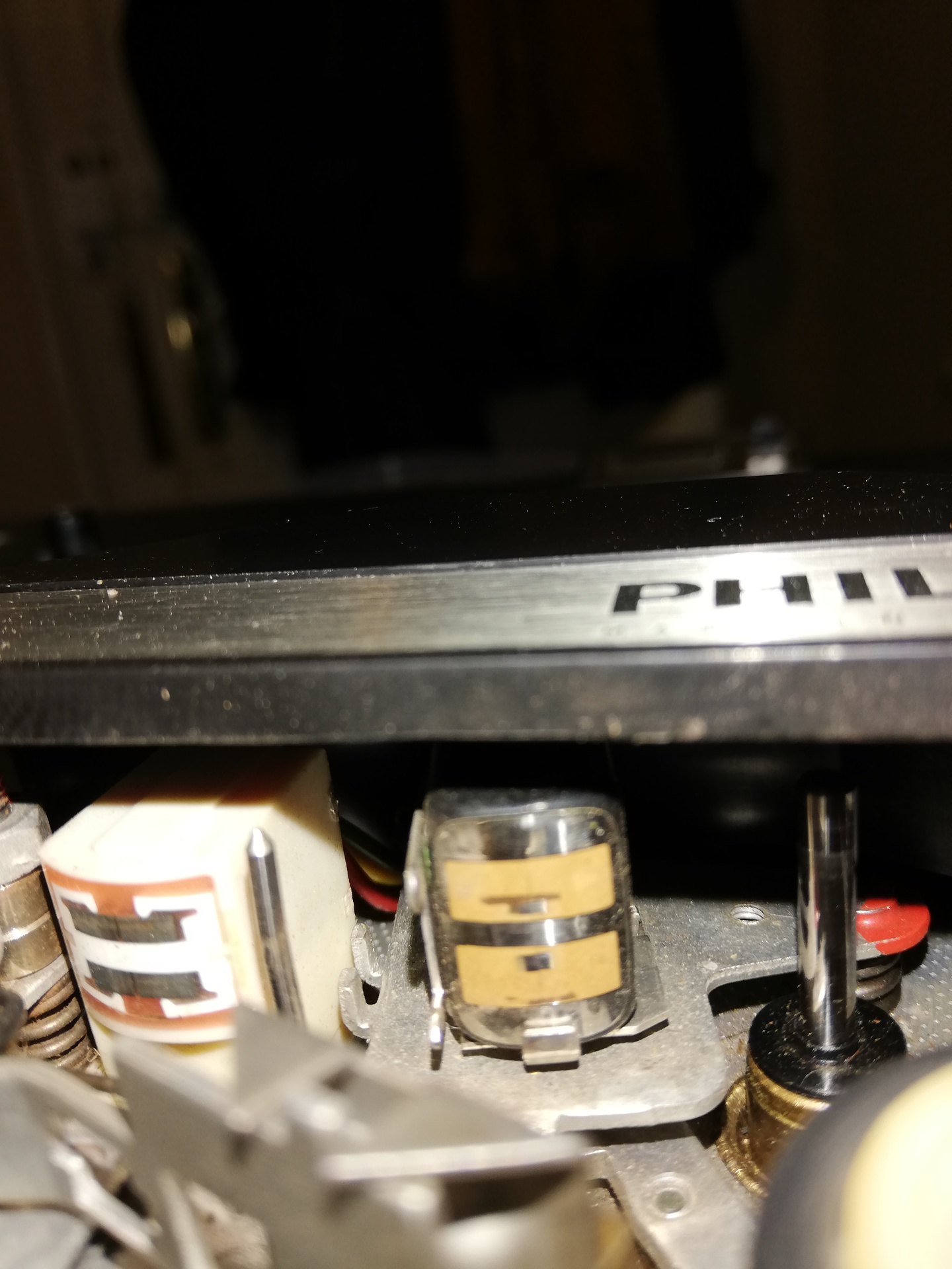

(#) tepege hozzászólása Máj 13, 2020 /
Üdv fejet fotóztam remélem jól látható, most lettem kész a felszedő orsó kuplungjával el volt folyva benne a 4 gumibetét gyártottam újakat. Még a kis depréz nem megy, világít de a mutató pihizik a nullánál.

(#) veroka válasza tepege hozzászólására (») Máj 14, 2020 /
Semmi baja a fejnek, de egy alapos tisztítás nagyon kell neki. Azok a barna csíkok alul-felül a ráragadt vasoxid, a törlőfejen mintha rozsdát is látnék. Ezek után a gumigörgőre is rá kell nézni, ha a fejekre felkenődött a hordozó a szalagokról akkor a gumigörgőre is. Legjobb lenne izopropil alkohollal tisztítani, de a denszesz is megteszi - fültisztító pálcikát belemártod és addig dörgölöd amíg már semmi kosz nem jön le sem a fejről sem a gumigörgőről. Ne felejtsd el megnézni (esetleg megigazítani) a filceket sem.

(#) Massawa válasza tepege hozzászólására (») Máj 14, 2020 /
Azért már komoly kopási jeleket látni. A rajzon piros vonalakkal jelöltem a kopás nyomait. A kék vonalra nem tudok választ, de nagyon ugy néz ki, hogy ott valami elgörbült. Ha igy van, akkor az gond lehet.

(#) veroka válasza Massawa hozzászólására (») Máj 14, 2020 /
Az a görbe kar szerintem arra szolgál, hogy györspörgetéskor eltartsa a fejtől a szalagot. Lejátszáskor nincs a szalagpályában szerepe. A kopásokat én nem látom komolynak, de mondjuk élőben kellene megnézni a pontos diagnózishoz - lehet hogy neked van igazad.
(#) VJ72 válasza tepege hozzászólására (») Máj 14, 2020 / 2
Az szalag kiemelő gyárilag olyan ne bántsd!
(#) Massawa válasza veroka hozzászólására (») Máj 14, 2020 /
Azt nem hiszem, mert gyorspörgetéskor a magnok 90%-án semilyen nem mozgo/forgo dolog nem igen érintekezik a szalaggal ( legfeljebb valahol a fejhidon kivüli vezetö, görgök azok viszont a szalag másik oldalán/hátán vannak).
Az persze lehet, hogy a befüzésnél vezeti a szalagot, hogy az ne akadjon a fejekbe. Viszont látok azon is szalagoxidot ( barna valami) az viszont azt jelentené, hogy a szalag hosszabb ideig hozzáérhet a rudhoz és azon csuszik. Ez viszont nem szokás.

(#) mohinger válasza tepege hozzászólására (») Máj 14, 2020 / 1
Ez a fejkopás még bőven belefér, a szalagvezetőnek pedig így kell állnia, eddig az összes Philips magnómon így volt. A szalag befűzés megkönnyítése miatt ilyen az alakja. A barna trutyit le kell mosni, ahogyan az előttem szólók is írták, de csakis alkohollal, izopropilalkohollal, vagy denaturált szesszel, nitróval, vagy acetonnal tilos!

(#) VJ72 válasza Massawa hozzászólására (») Máj 14, 2020 / 1
Pedig az a feladata annak a szalagterelőnek hogy gyors-csévéléskor elemelje a szalagot a fejektől és a szalag azon csúszik. A házimagnók mind ilyenek még a REVOX- nál is ezt alkalmazták.
(#) Massawa válasza VJ72 hozzászólására (») Máj 14, 2020 /
Nem tudom melyik revoxon ( nekem kettö volt A és B77-s , egyiken sem) de még a Teslán vagy az Unitrán is teljesen eltávolodik a szalag a fejektöl és semmin nem csuszott a szalag gyors csévélésnél - kivéve a görgöket a fejhid mellett vagy teljesen kinn a szalag feszitön karokon. Nem is tudom miért kellene a szalagnak bármin is csusznia gyors csévélésnél. De mindegy, fö az, hogy már müködik.
A77 B77 most is van itthon de ez mellékes, mindkettőnél kiemeli a szalagot csévélésnél és a kiemelőn csúszik a szalag.
