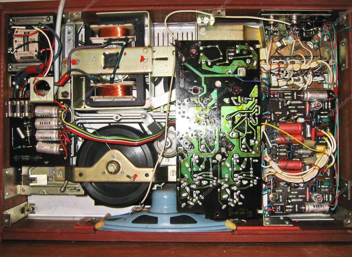

Van egy Tesla B100 orsós magnóm és ha felveszek valamit úgy, hogy a potik azonos állásban vannak, a kivezérlés jelzők egy szinten vannak, majd lejátszom a felvett anyagot a jobb csatorna visszaadja ugyan azt a jelszintet, míg a bal kisebbet. Már mindent végigpróbáltam, fej vadi új, a szabályzópanelen a kondenzátorokat kicseréltem. Esetleg van valakinek ötlete mi lehet a gond? Köszönöm!
Szalag,?
Szia! Az nem lehetséges, hogy a sávváltó kapcsoló kontakt hibás? Az új fejet be tudtad állítani a sávoknak megfelelően? Szalag fordításkor is jól szólnak a sávok? A törlő fej előtt a szalagvezető nincs túlságosan megkopva? A javítási könyve fent van a "tanyán", le lehet tölteni ...
Próbáltam több szalaggal is de mindenhogy ez az eredmény. A régi fejjel is ezt csinálta azért is cseréltem ki. Ha olyan szalagot játszok le, amire másik géppel lett felvéve akkor nincs ez a hiba, a két oldal azonos hangerejű. A gépkönyv alapján mindent beállítottam már amit tudtam.

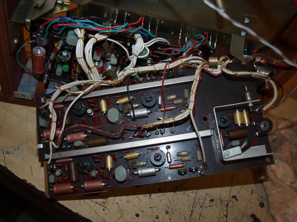

Próbáld meg a képen is látható barna panelon a két csúszkát, a bal és jobb csatornának állítja a be nyomot felvétel gombbal a felvételt, és ki engedéskor a lejátszás állásba ugrik vissza. Ez egy kicsi oda figyelést igényel, mert óvatosan lehajtod a panelt, és vigyázni kell a csúszkán lévő kicsi fülre ne hogy letörjön, és a panelhez forrasztott kábelek az erőteljes hajlítástól leszakadhat. Ki lehet húzni a sínből a csúszkát és azon is érdemes megtisztítani az érintkezőket. Ez nagyon sokat segíthet a felvétel és lejátszáson, már ha eredeti beállításon nem változtattál. Sok sikert a műtéthez. Nagyon jó kis magnó a kornak megfelelő technikával készült, én nagyon sokat használtam. Strapabíró. Igaz igényli a rendszeres karbantartást.
Köszönöm, megpróbálom. Megnéztem műszerkönyv alapján, nem mászott-e el valamelyik tranzisztor munkapontja, de az alsó kivételével T101 nálam mind rendben volt és az is épphogy. Kollektorján 8-8,6 voltnak kell lennie míg nekem a bal oldalon(ami halkabban vesz fel nálam) 7,8 volt csak míg a jobbon megvolt a 8,6. Beraktam a feszültségosztó ellenállások helyett potmétert és beállítottam a feszültséget, de így se lett jobb, csak a kijelző kilengése változott, így gondolom az a tranyó csak hozzá tartozik. Nem tudod melyik rész állíthatja a felvételnél a fejre adott feszültséget?
Üdv!.
Ha kombinált fejet is a "Tesla ANP935" cseréltél, és így sem jó, akkor a fejen lévő filc papucsokat is ellenőrizd, hogy a fejen tartja-e a szalagot. Ha nagyon kopott, akkor cserélni kell, de ezt már házilag kell megoldani. Erre is figyelni kell, hogy milyen vastag legyen az új filc lap, és ne legyen túl kemény sem. Ma már biztos hogy nem, de még új korában sem lehetett kapni hozzá külön filc papucsot. Az is fontos, hogy a fejen jól feküdjön a szalag, és a magas hangok hullámzását is kiegyenlíti. A következő képen a panel a végfok "OC 26" vagy "KU 611" tranzisztoroknál találod, és ha jól emlékszem a bal oldalon lévő trimer potival lehet állítani a bal, jobb csatorna felvétel szinteket, a jobb oldalival az előmágnesezést A középső tekercs egy szívókör a törlőfrekvenciára hangolva. Ha ezek nem lettek elállítva, tehát festék rajtuk sértetlen, akkor nem itt van a gond.
Idézet: „Ha ezek nem lettek elállítva, tehát festék rajtuk sértetlen, akkor nem itt van a gond.” Kontakt probléma azért még lehet a trimmereknél. A 40 év azért csak 40 év. ![]()
Lehetséges, a kontakt probléma, de nekem soha nem kellet állítani, és soha nem tapasztaltam beállított lefestett trimernél problémát. Ezért írtam a tapasztalatomat. De ha szükséges természetesen cseréni kell. Nálam is volt gond a felvételi szinttel, de a fent említett csúszka kontakt tisztításával a gond megoldódott. "Ki lehet húzni a sínből a csúszkát és azon is érdemes megtisztítani az érintkezőket." (Pé, 13:12)
