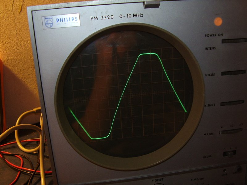

(#) AMD hozzászólása Szept 4, 2008 /

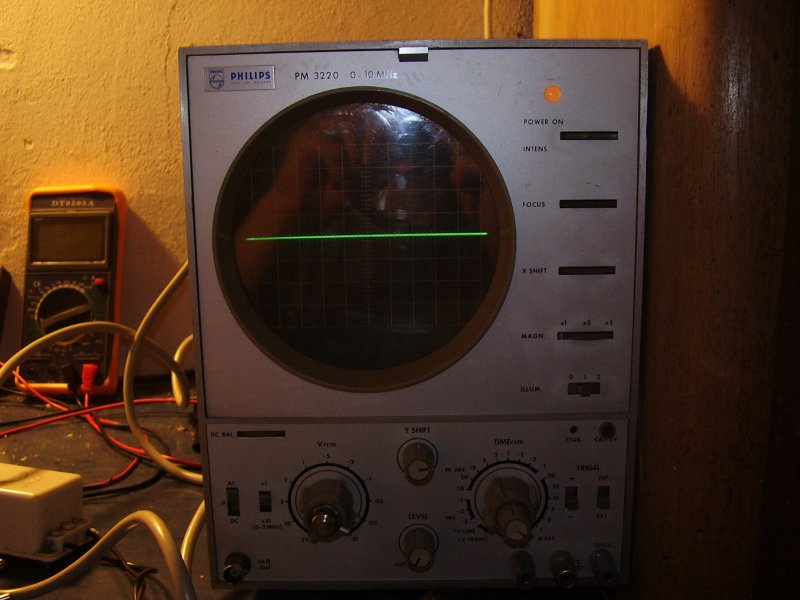

Vettem egy Philips PM 3220 tipusú szkópot. El tudná valaki magyarázni hogy a sok tekerentyűket hova állítsam, hogy tudok vele jelalakot megfigyelni? Próbáltam egy 12 voltos trafón méregetni kissebb nagyobb sikerrel.
(#) proli007 válasza AMD hozzászólására (») Szept 4, 2008 /
Sajnos az oszcilloszkópos mérésnél, ismerni kell a szkópok (legalább) általános működését. Erre keress rá a Net-en, mert a magyarázat kissé hosszúra sikeredne.
A szkóp, a feszültséget az idő függvényéban képes ábrázolni, a kordináta renszer segítségével. Ahol a fügőleges tengelyen a feszültség, mív a vízszintesen az idő látható kalibráltan.
Hogy a jelalak értékelhető legyen, a függőleges osztót a bemeneti jelnek megfelelő értékre kel állítani. A vízszintes eltératés időalapját, pedig olyan sebességre, hogy a kép az időben értékelhető legyen. (mint a képeden, 1..5 periódus legyen látható)
Ilyen "analóg" szkópokkal leginkább a periódikus jelek figyelhetők meg.
Sok mindent szóba kellene még hozni, indítás trigerelés... de mint mondtam ez nem csak egy egyszerű kérdés.
Ha az a bánatod, hogy a képen színuszos jelalakot vártál, akkor még sokszor csalódás fog várni, mert az esetek nagyobb részében a jel nem az, hiába gondoljuk, hogy a hálózati feszültség ennek megfelelő.
üdv! proli007

(#) kissanyi válasza AMD hozzászólására (») Nov 9, 2008 /
Igaz, nagyon egyszerű szkóp, de amit tudnia kell, azt tudja.
Úgyhogy, ne görcsölj vele, nem ér annyit Küld el nekem. Ígérem, hogy tudni fogom használni!
Akinek bármi készüléke van és nem tudja, hogy mire való, nyugodtan jöhet!

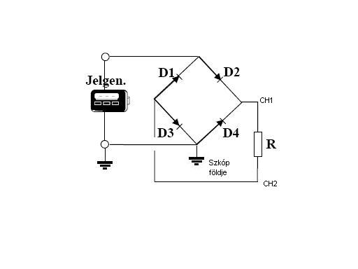

(#) chab hozzászólása Dec 3, 2008 /

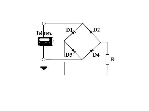

Köszi a válaszaitokat sokat segítettetek. Lenne még egy kérdésem. A mellékelt képen lévő kapcsoláson
az ellenállás feszültsége csak úgy jeleníthető meg, ha az
oszcilloszkóp egy-egy csatornájára az ellenállás két pólusán a földhöz képesti jelet
kapcsoljuk, és a képernyőn a két jel különbségét állítjuk be. Ez nem egészen világos számomra. Ha segítenétek hogy hova is kell pontosan kötni a két csatornát megköszönném.
(#) Dudus válasza chab hozzászólására (») Dec 3, 2008 /
A gond, hogy a jelgenerátor egyik kimenete földön van, ha az ellenállásra rakod a szkópot akkor rövidrezársz egy diódát. Ha viszont az egyik és a másik csatorna földjét is rárakod a D3-D4 közös pontjára és a bemeneteket az ellenállás két végére elkerülöd a dióda rövidrezárását viszont a korrekt jelhez ki kell őket vonnod egymásból.

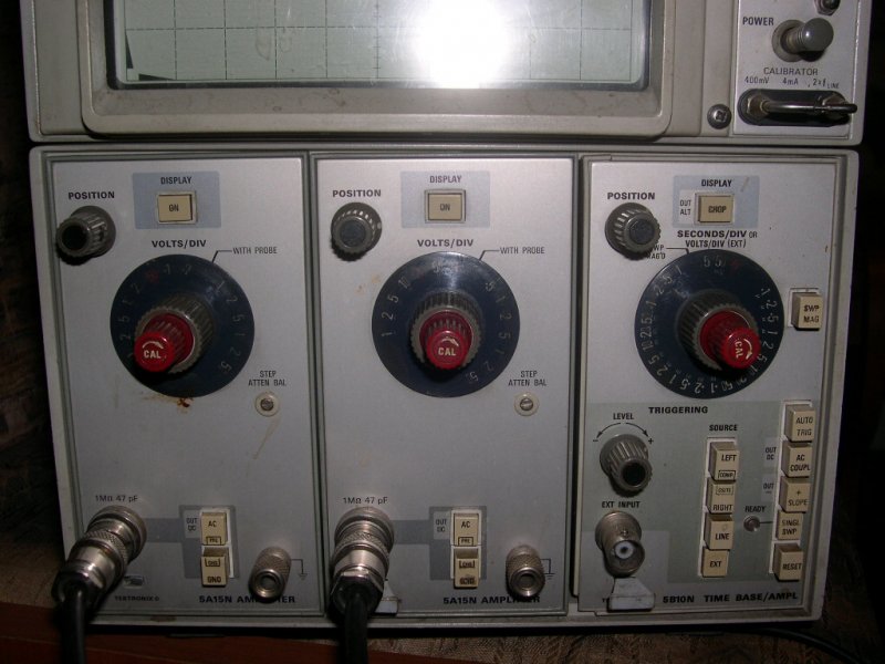

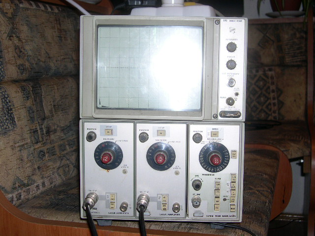

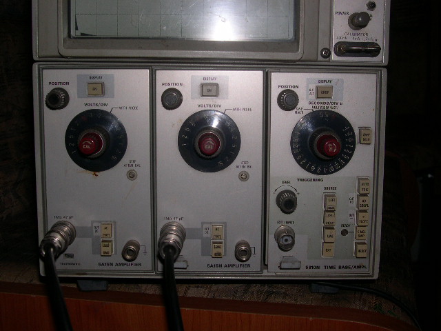

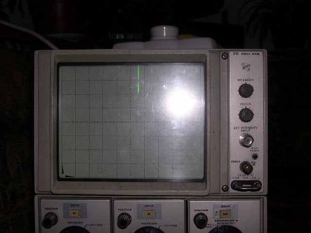

Használtan vettem egy tetronix szkópot.Az lenne a kérdésem hogyan tudnám x-y üzemmódban használni,egy egyszerü alkatrészvizsgálot akarok csinálni 8voltos váltakozofesszel,ehhez kellene.
A két csatornát külön külön illetve együtt tudom használni de nem tudom hogyan kellene x-y módba kapcsolni?
(#) Norberto válasza littlejoe hozzászólására (») Jan 18, 2009 /
Lehet, hogy egy kép az előlapjáról vagy pontos típusszám sokat segítene? Mit gondolsz erről?
(#) pbalazs válasza littlejoe hozzászólására (») Jan 18, 2009 /
Az időalap-tekerő valamelyik végállásában szokott lenni. Mindenesetre az időalap fiókon keresd.
(#) KTobi válasza Norberto hozzászólására (») Jan 18, 2009 /
Ilyenkor áldom az automata képméretezőt.
littlejoe: Tegyél fel egy átméretezetlen képet a jobb alsó részről (ami fekete vonallal körül van határolva), vagy az egész aljáról esetleg. (ahol 800×600 at ír ott 'Ne méretezz' legyen.
(#) littlejoe válasza KTobi hozzászólására (») Jan 18, 2009 /
Itt vannak jobb képek
(#) littlejoe válasza littlejoe hozzászólására (») Jan 18, 2009 /
Lehet hogy másik fiók kellene bele?
(#) proli007 válasza littlejoe hozzászólására (») Jan 18, 2009 /
Nagyon úgy néz ki, hogy az X csatornának nincs bemenete, csak a triggert lehet kívülről adni az EXT Input bemenetre.
üdv! proli007
(#) Norberto válasza proli007 hozzászólására (») Jan 18, 2009 /
Én is ezt látom, hogy külső bemenetről csak triggerelni tud, egyéb módon nem lehet bevinni a külső jelet különféle mérésekhez.
(#) littlejoe válasza Norberto hozzászólására (») Jan 18, 2009 /
Akkor ezt nagyon megszívtam ezzel a szkóppal.Az egyik csatornája amúgy is zajos és a chopped módja is *** de még x-y módra se tudjam használni?
Valahogyan nem lehetne belebarkácsolni egy x bemenetet?Mi a singl swp nyomógomb?
