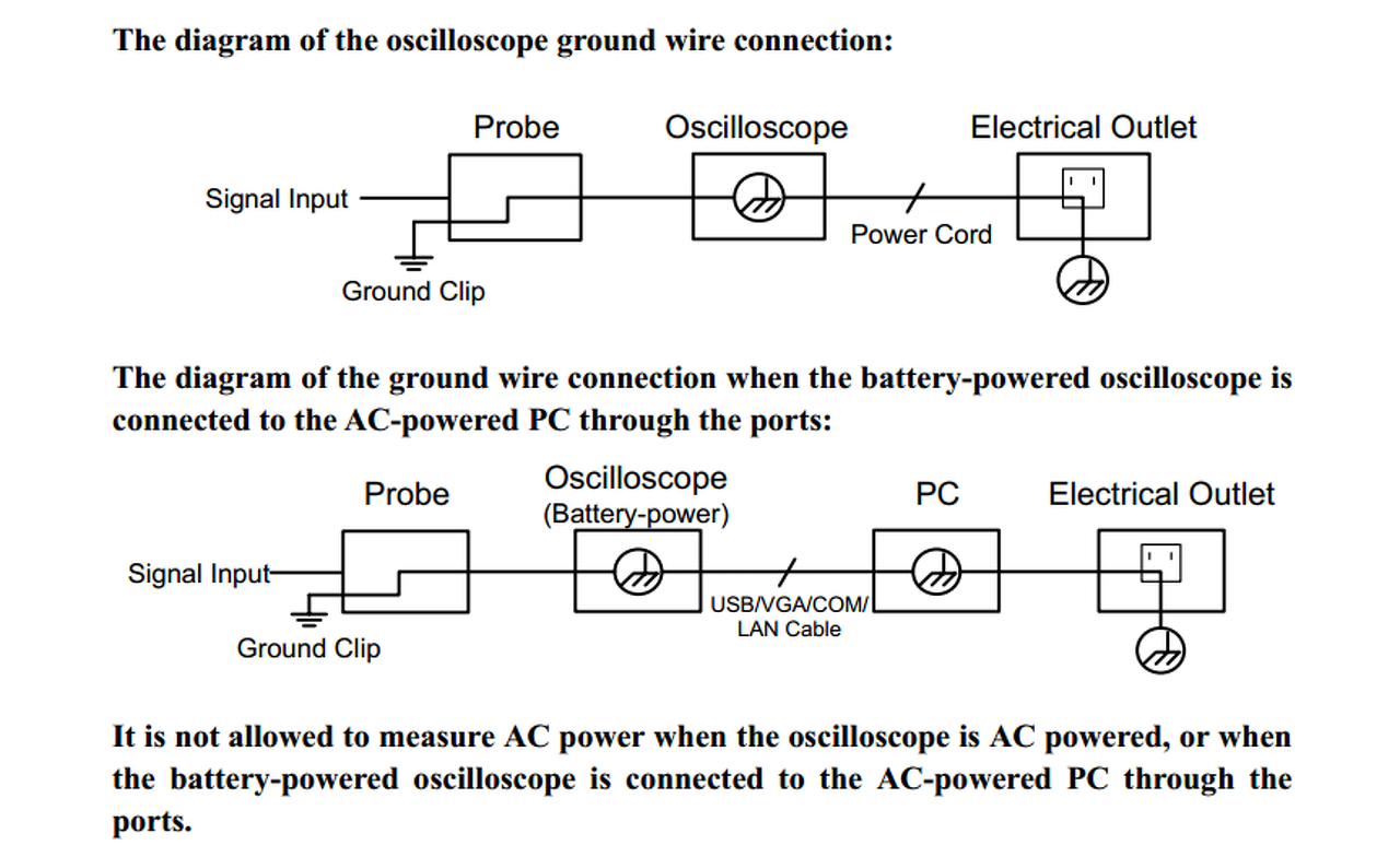

(#) szili83 hozzászólása Aug 20, 2014 /
Egy kérdésem lenne...
Nem lehet pl a 230V-os AC jelet megmérni a szóppal? (csak ha akksiról megy, akkor lehet)
(#) Massawa válasza szili83 hozzászólására (») Aug 20, 2014 / 1
Elöször is igen kevés ember foglalkozik a 230V mérésével (Mit akarsz rajta mérni? Hogy jol forognak az áramtermelö gépek? S mi van akkor, ha nem? Zavarmérésre ez teljesen alkalmatlan - zavar nincs arányban a feszültséggel - 40-60 db-el alacsonyabb)
Ha mindenáron mérni akarod, akkor iktass közbe egy kis elválaszto trafot (pl. két csengötrafot szembekötve), és minden kérdés megoldodik.
Elveben minden hálozati berendezést gyakorlatban leválasztott hálozaton kellene mérni (régebben a TV-ket, rádiokat is igy mérték be). Ez a biztonságos!
A hozzászólás módosítva: Aug 20, 2014
(#) szili83 válasza Massawa hozzászólására (») Aug 20, 2014 /
Nem akarom mérni.
Hanem ha mérem, s esetleg a föld csipeszre fázis kerül, akkor nem megy tönkre?
Vagy a föld csipeszt akkor ne is használjam?
(#) dB_Thunder válasza szili83 hozzászólására (») Aug 20, 2014 / 1
Kb 20x le lett írva!
SOHA NEM MÉRÜNK HÁLÓZATON, VAGY KÖZVETLENÜL ARRÓL ÜZEMELŐ KÉSZÜLÉKET, EGY MÁSIK SZINTÉL HÁLÓZATRÓL ÜZEMELŐ MŰSZERREL !!
Mert ha mégis akkor komoly károk keletkezhetnek, akár a mért, akár a mérő készülékben! (Rövidzárlat) Mindamellett életveszélyes is!
Megoldás: LEVÁLASZTÓTRAFÓ.
Ez ki is rakhatnák a modik a téma címe alá sárgába!
Hát ha a földcsipeszre kerül a fázis, akkor egy nagyon nagy durranás lesz - némi füstfelhövel kisérve, és repül a biztosíték meg a mérözsinór (az utobbi nem olcso).
Ha meg nem használod a a földet, akkor meg marhaságot fog mutatni.
(#) sny hozzászólása Aug 20, 2014 /
Cáfolnám az előttem szólók véleményét.
Hálózatról működő készüléket igenis lehet másik, szintén hálózatról működő készülékkel mérni.
A többi rész életvédelmi okokból törölve! (Moderátor)
(#) sny válasza sny hozzászólására (») Aug 20, 2014 /
További odafigyelést igényel ezeknél a méréseknél a műszer megfelelő méréshatárba állítása, illetve a szonda osztásarányának, valamint a várható feszültség értéke...
Ezért itt tényleg érteni kell hozzá...
