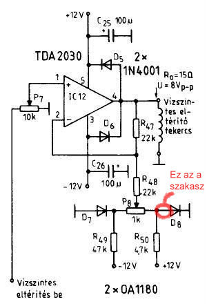

(#) Pujc válasza kadarist hozzászólására (») Júl 4, 2013 /
+ - 6V megy rá, nem több. Megépítem a másik bekötésivel is. Talán jobb eredményeket lehet vele úgy elérni.
(#) ronin75 válasza Pujc hozzászólására (») Júl 4, 2013 / 1
Szia,
- A bemenő jel nullája a kettős táp középpontjára kerül.
- Szerintem ellenőrizd, hogy nincs-e valami nagy elkötés.
- Az 555-ös áramkör négyszögjele nem ül valamilyen egyenfeszültség szinten, ami elviszi az egész áramkört?
- P8 (1k-s poti) két szélső lábán +- 0,3-0,6V-nak kell lenni a GND-hez képest, (attól függően, hogy milyen diódát raktál bele)

(#) Pujc válasza ronin75 hozzászólására (») Júl 5, 2013 /
Igen,a rajzon be is jelöltem, így volt számomra logikus.
Az nagyon is valószínű,hogy a bemenő 555 valamilyen egyenfesz szinten van.
Viszont átnézem még egyszer az áramkört természetesen.
Lehetséges ,hogy elírás van a bekötési rajzon és a két ellenállás amin keresztül megkapja a bemenő +12v és -12v-ot a 1K poti azok az ellenállások azonos értékűek?
A hozzászólás módosítva: Júl 5, 2013
(#) ronin75 válasza Pujc hozzászólására (») Júl 5, 2013 /
Igen, meg is találtad a hibát, a két ellenállás azonos, szerintem a 4,7k a helyes (kb. 2,5mA-t folyat át a diódákon). Ezért volt az asszimmetria is. Lehet, hogy ezért sütött az IC is.

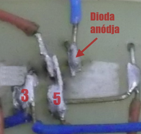

Tudom most sokan fogják fogni a fejüket ,de nincs nyák maratóm , így oldottam meg, az előző áramkör is ilyen eljárással van kivitelezve.Nem szép,de az működik.Nem úgy mint most ez. Itt átnéztem mindent,nem találok elkötést, nem ér össze ahol nem szabad neki stb..., de nem jutok előrébb. Már fogtam és berajzoltam a dolgokat csak,hogy lehessen látni mit merre miért .
(#) Pujc válasza (Felhasználó 13571) hozzászólására (») Szept 16, 2013 /
Az az ofszet állító vezeték rész, ami a dioda anódját és az 1k-os potit köti össze.
Nem. Viszont a képen ez nem egyértelmű. Itt egy nagyított, így jobban látszik :

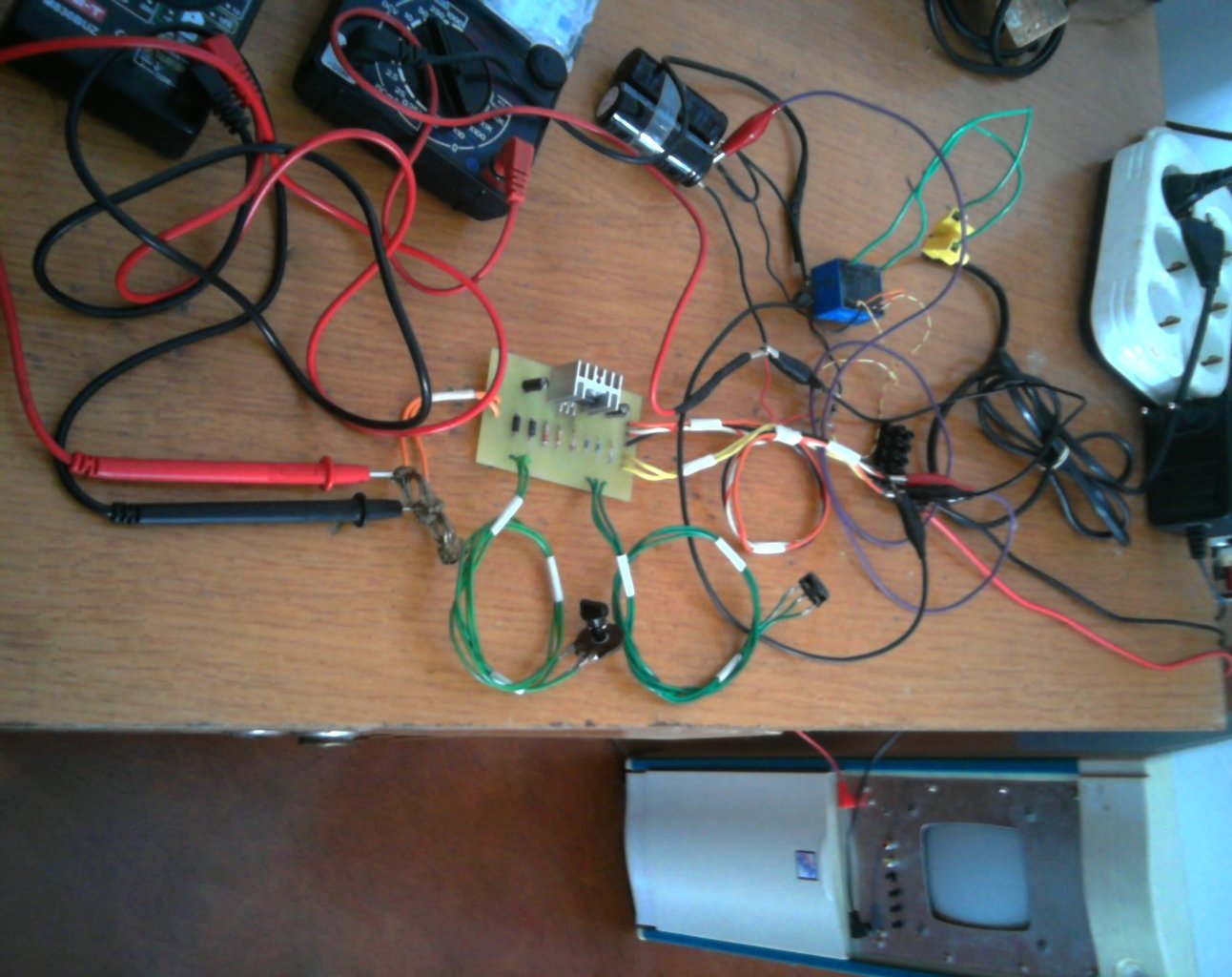

Ami nagyon nincs rendjén , hogy bemenő jelnél egyik poti állítására sem reagál, még,ha zajos is kéne valami változást mutatnia. Mert, ha csak az lenne a probléma, hogy zajos akkor árnyékolnám és a panelt közvetlen a TV eltérítő tekercsének közelébe építeném.
(#) sny válasza Pujc hozzászólására (») Szept 19, 2013 /
Próbáld ki külön az áramkört. Szedd le a tekercsről, köss a kimenetére egy multimétert. Tekergesd a potikat. Nézzük mi változik...

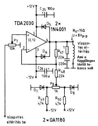

Már hogyne csatlakozhatna? Pont az a feladat, hogy egy kis DC(!) kerüljön oda, ami kondival sosem menne... Mivel kettős táp van, a kimenet - kivezérlés nélkül - a GND (0v) potenciállon van. Ekkor a térítőtekercsen nem folyik áram, tehát a vonal középtájon kell legyen, nyugalomban. Ha a bemenetre a potival egy kis DC-t adsz, akkor az a kimeneten megjelenve a tekercsen egyenáramot hajt át, minek hatására a vonal - polaritástól függően - elmozdul. (Ha megnézed, a poti középállásánál nem lehet más a csúszkán, csak 0V, mikoris hatástalan.)
Ha a megkívánt vonal-eltolást produkálni tudja, de a nagyobb kimozdításnál erősen melegszik az IC, akkor kevés a hűtés,esetleg nagyobb IC is kellhet. Az biztos, hogy a vonal eltolásával keletkező hő nagyobb IC-nél is ugyanannyi lesz, legfeljebb jobban tűri.
Még egy dolog eszembe jutott: oda van írva a tekercshez, hogy "vízszintes eltérítés" ez a képernyőre vonatkozó irány, nem pedig a tekercsre. A függőleges eltérítőt kell meghajtani - az 8 ohm körüli - és 90 fokkal elfordítva szerelni a nyakra. Remélem így van, mert a soreltérítő tekercs, az talán 1 ohmos sincs, attól sülhet az IC...
Meg aztán attól is, ha gerjed - mondjuk 1MHz-en, amit nem látsz. Ezt kivédi a rajzra bekapart R-C (Zobel, avagy Boucherot)-tag.

Tápot rákötve a panelra , minden bemenő jel nélkül a jel kimeneten 0,8V-ot mutat a műszer
a potik állítására semmit sem változik a kimenet. Marad 0,8 V végig.
(#) Sebi válasza Pujc hozzászólására (») Szept 20, 2013 / 1
Na, ez a 0,8V fűti az IC-t, mert áram folyik a tekercsen. Az, hogy üresben szimmetrikus a táp, nem jelenti azt, hogy terhelve is az marad. Lekötött tekerccsel mérjél táp alatt mindent: kimenet, bemenet. Ha az eltolás potira sem reagál, akkor az a fesz nem jut el a bemenetre, vagy félhalott az IC. A kimeneti R-C tagot tedd fel közvetlenül a kimeneti lábra, legjobb az SMD, mert a huzallábú ellenállás ellenére volt már nekem gerjedés valamelyik TDA-nál. Nem is értem hogy merték lehagyni a rajzról...

Ahogy mondod , az eltoló potira se reagál. Nagyon valószínű az amit mondasz,hogy az IC tönkrebúcsúzott :'( Ugyanis az erősebb tápnál eléggé felmelegedett sajnos párszor mire észrevettem...(akkor még mutatott ilyen hajlandóságot az offszet rész )
Igen ismét igazat kellek adni én is hiányoltam a végéről az R-C tagot , de úgy vétem hanyagolható,ha ez egy régi jól bevált bekötési rajz, természetesen pótolni fogom a kimaradt dolgokat. Venni fogok új IC-t is, úgy látom ez lesz itt a kulcs.
