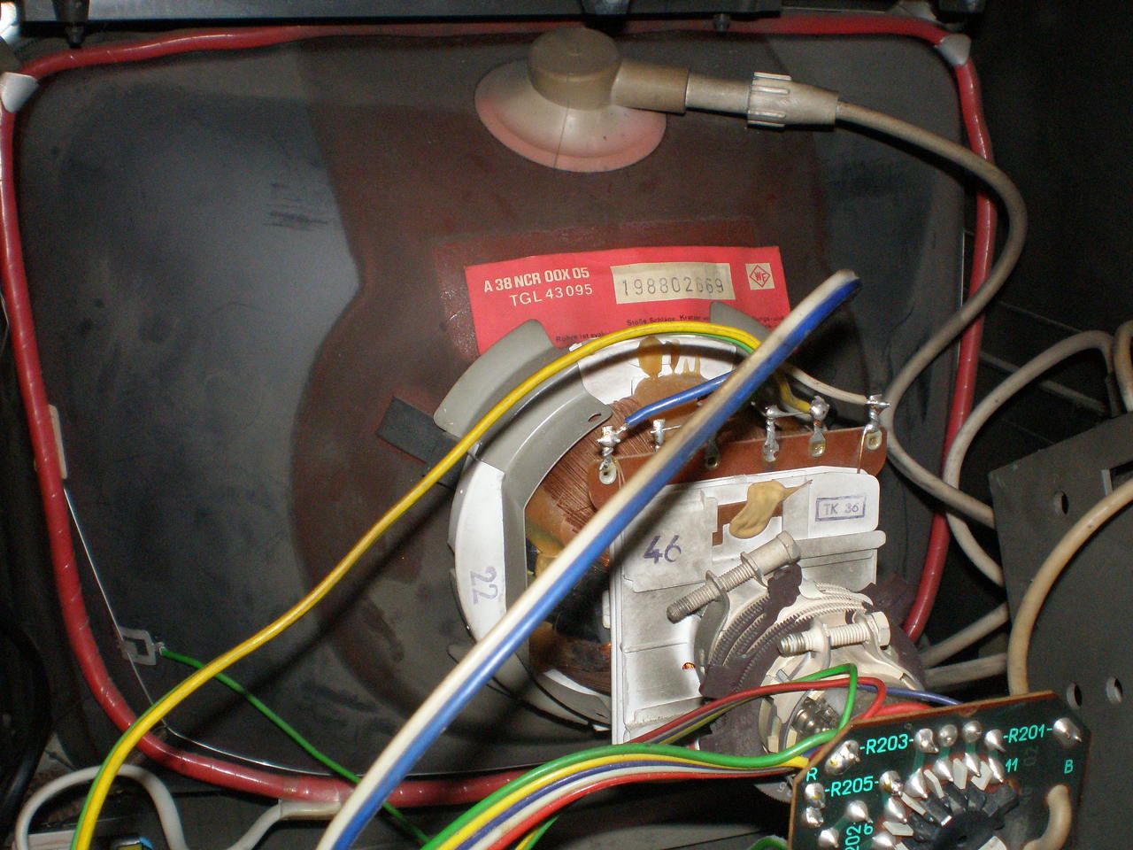

(#) elektroncso hozzászólása Ápr 26, 2014 /
Sziasztok, TV szkóp építésébe fogtam. Kísérleti dologról van szó, a cél a tanulás, forrasztási gyakorlat, áramkörépítés. Van egy hibás TESLA COLOR ORAVAN 2 tévém. A táprésze halt meg. Első körben ennek a kiváltására fogok valamit kikísérletezni.
Amiben a segítségeteket kérném, valami adatlap a képcsőről (mekkora fűtőfeszre, utángyorsítófeszre, rácsfeszültségre van szüksége, illetve a lábkiosztása ami fontos lenne).
Az utángyorsítófesz előlálítására Villard féle feszültségsokszorozót gondoltam használni.
(#) kadarist válasza elektroncso hozzászólására (») Ápr 26, 2014 /
A tápegységet csak tápegységgel lehet helyettesíteni. A sokszorozó meg az egyéb, a képcső működtetéséhez szükséges elem már benne van a készülékben, ezeket nem kell kiváltanod.

(#) elektroncso válasza kadarist hozzászólására (») Ápr 26, 2014 /
Sajnos a táprésze teljesen meghalt, leégett a nagyfesztrafó. Ebben a készülékben pedig ez állítja elő a többi feszültséget is. Ez miatt kell a rosszat egy jóval kiváltanom.

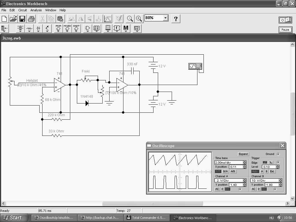

Kösz, az általad visszább bemutatott fűrészjel generátort szándékozom a táp után megépíteni.
(#) Medve válasza elektroncso hozzászólására (») Ápr 26, 2014 /
Azt megcsináltam, deeeee...úgy érzem csak a legalacsonyabb frekvencián működött. Lehet ugyan, hogy jobban meg kellett volna figyelnem a működését, mert nem fordítottam rá sok időt. Vagy melyiket mondod? a szkóphoz valót, vagy a wobblerhez valót?

Medve:
Erre gondoltam:Bővebben: Link
Ott írtad hogy nincs teljesen kiforrva a kapcsolás, de első indításnak jó lesz, aztán jöhet a bonyolultabb is. Első cél az hogy a pont megjelenjen a képernyő közepén.
(#) kadarist válasza elektroncso hozzászólására (») Ápr 26, 2014 / 1
Minden tápfeszültség jelezve van a rajzon. Amik nincsenek jelezve: képcső anódfeszültsége 28kV, max. 1mA árammal, a segédrács (második rács, G2) 300-400V, első rács:190V, fókuszelektróda: ~2kV, a katódok mehetnek testre. A fűtés 6,3V eff.
De miért nem próbálkozol először egy fekete-fehér képcsővel? Sokkal kisebb feszültségről üzemelnek és egyszerűbb bánni velük.
Kösz, pont ezek a feszültségekre voltam kíváncsi. Sajnos nincs fekete fehér képcsövem. A 28kV-on kívül már mindegyikre van ötletem. Azon még gondolkodok.
(#) Sebi válasza elektroncso hozzászólására (») Ápr 27, 2014 /
Valahonnan biztosan tudsz kukázni sorkimenőt... akár egy hasonló méretű monitorét is bele lehet faragni - kevesebb melóval, mint tisztán nulláról indulva tápot építeni.
