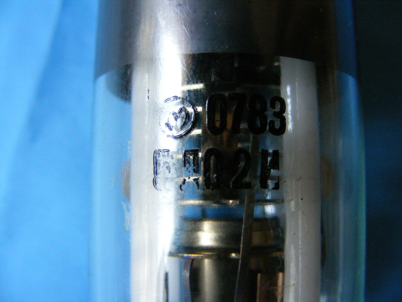

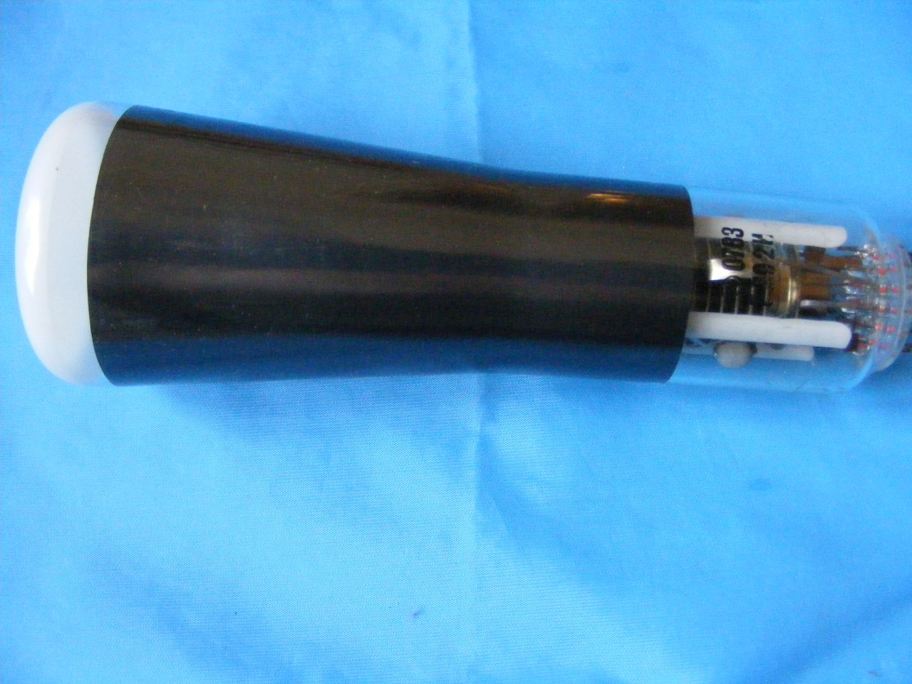

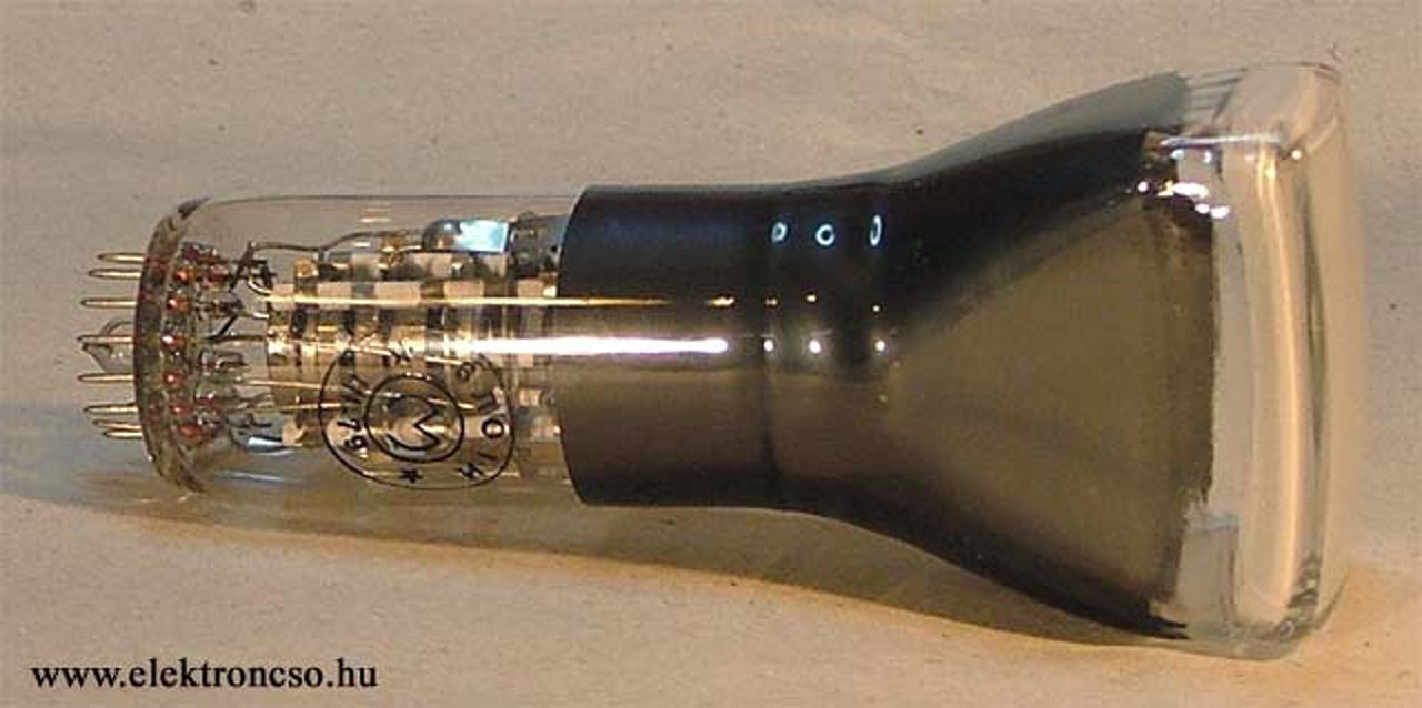

Üdv. EZEN az oldalon néztem ki az első félvezetős kapcsolást magamnak,persze az 555-ös sweep generátorral együtt. Ha ott az utolsó fokozatba berakok még egy kondenzátort (teát egy 100nF-os kerámiát),akkor elvileg fel tudom tornázni a jelet 5mhz-ig? Vagy annyit már az 555-ös nem visel el? Egy szovjet 6lo1i típusú csövet szeretnék a kapcsolásomban felhasználni,táptranszformátorom is megvan hozzá (abból a szkópból bontott,ami ezzel a csővel ment),csak kíváncsi vagyok hogy mennyi a max amit kihozhatok belőle. A válaszokat előre is köszönöm.
(#) Sebi válasza szikorapéter hozzászólására (») Jan 27, 2016 /
Az egész kapcsolás túl egyszerű a magasabb frekvenciás működéshez. Lehet, hogy felmész a sweep-el 5MHz-ig, de ezekkel az X-Y erősítőkkel biztosan nem látsz olyan jeleket, amihez kellene 5 megás eltérítés...
(#) ronin75 válasza szikorapéter hozzászólására (») Jan 27, 2016 /
Nem tudod feltornázni. A szövegben írja is, hogy az 555-tel nem tudsz 500kHz fölé menni. (egyébként 100pF kellene hozzá) Maga a kapcsolás jó, megépítettem régen, de sokat ne várj tőle, "játéknak", tanulni jó.
(#) szikorapéter válasza ronin75 hozzászólására (») Jan 27, 2016 /
(Elírtam,mert 100pF-ra gondoltam de mégis nF-ot írtam ) Esetleg van olyan kapcsolás ilyen csőhöz mint amit említettem,ami képes elmenni 5-10mhz-ig? Tápom van,cső van,a többit meg köré tudom már építeni.
