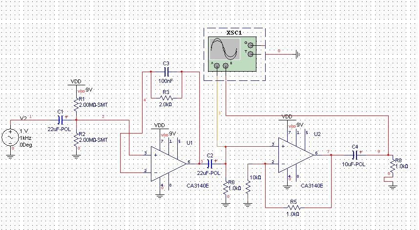

hello.olyan kerdesem lenn hogy ez a kapcsolás működik-e és ha igen akkor hogyan védi a hangkártyámat?Vagy valami védelmet rakni kell még a bemenetére vagy kimenetére?Két csatornás osc lehetséges?Választ előre is köszi

Ha 1,5 V felett akarsz mérni, akkor kell a bemeneti osztó! PL.: ha 3V a jel, felére leosztva a hangkarira csak 1,5V fesz jut, így tudsz 3V-ot megjeleníteni, azt már neked kell tudnod, hogy a megjelenített feszültséget meg kell szoroznod kettővel. Az oszcilloszkópok is így működnek!

. A kapcsolás elvileg működik, csak a második ic és alkatrészei tök fölösleges. Ez az eredeti kapcsolás.
