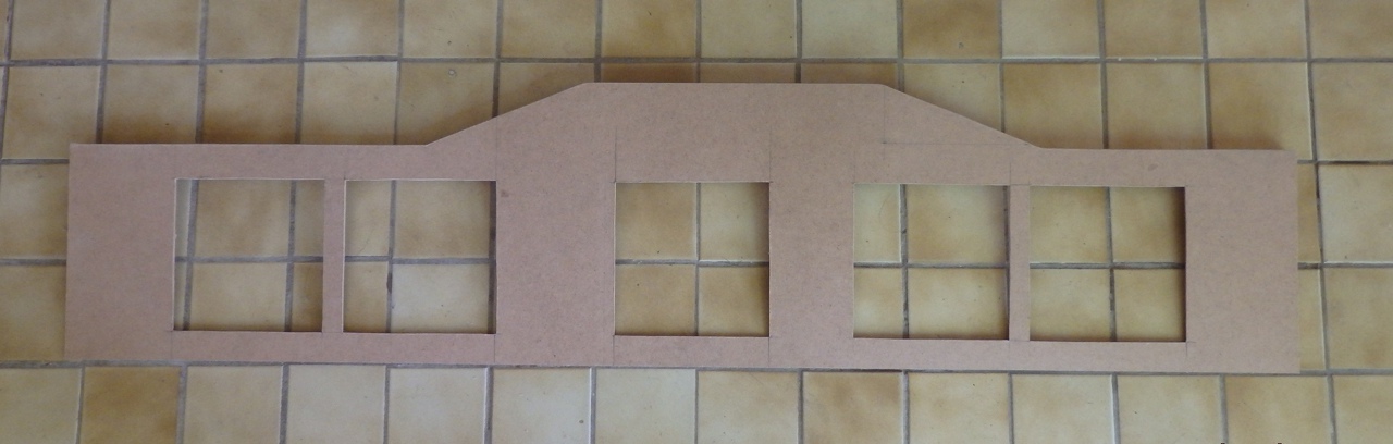

Üdv! Egy otthoni repülőgép szimulátort építek. A műszerfalon lévő forgókapcsolók billentyűparanccsal működnek. pl: 1-es gomb: jobbra teker, 2-es gomb: balra teker. De én a építendő műszerfalamra nem két gombot akarok kivezetni, hanem forgókapcsolót. Két kimenet kell, az egyiknek akkor kell zárnia, ha jobbra-, a másiknak pedig, ha balra fordítom a kapcsolót. Remélem sikerült érthetően leírnom, hogy mit szeretnék. Valamilyen logikai áramkörrel meg lehet-e oldani? Vagy egyáltalán lehetséges-e?

(#) Balaa16 válasza htibora hozzászólására (») Jún 27, 2015 /
Üdv! Én is egy B737-es fülkét építek, még nagyon az elején járok, tegnap vágtam ki a műszerfalat. 3db 17" monitorral fog működni.
Köszi a segítséget!

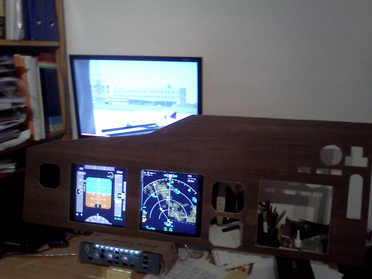

(#) Balaa16 hozzászólása Aug 23, 2015 /
Üdv! Sokat haladtam a 737-es szimulátorommal. Az Overhead panelről egyelőre lemondtam, először az EFIS vezérlő és MCP panelt akarom megcsinálni. Ideiglenesen már készítettem egy EFIS vezérlőpanelt, e helyett plexiből szeretnék majd újat. Jövő héten várom a szarvkormányt, a képen látható, hogy egyelőre autós kormánnyal használom...

(#) Szabeszvagyok válasza Balaa16 hozzászólására (») Aug 24, 2015 /
4. xx
(#) cupika97 válasza Balaa16 hozzászólására (») Aug 24, 2015 /
Ugyanolyan kórmányom van, igaz most már inkább rendes autót vezetek szivesebbe, de ezt is szerettem.
(#) Balaa16 válasza Szabeszvagyok hozzászólására (») Aug 24, 2015 /
Köszönöm a választ. Egyelőre nem fogom használni, mert az EFIS és MCP gombokat a PMDG-ben be tudom állítani.
(#) Balaa16 válasza cupika97 hozzászólására (») Aug 24, 2015 /
Én is szerettem, de repülőt irányítani elég nehézkes vele
