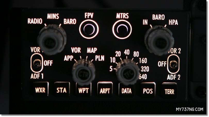

![]() Na de haladtam már a projekttel. Nulláról indultam, plexiből kivágtam az EFIS és MCP panel előlapjait. Azon gondolkodok, hogy lenne érdemes kivitelezni a gombokat. Hogyan lehet hátulról megvilágított feliratokat készíteni az előlapra? Ehhez ilyen gombot lehetne használni. Talán ez hasonlít legjobban az igazihoz, csak ennek meg négyszögletes lyukat kell a plexibe készíteni, én meg jobban örülnék egy egyszerű furatnak. Felmerült bennem, hogy ehelyett vennék ilyen gombokat. Ennek a teljes nyomófelülete világít, erre matricáznék fekete betűket. Egész jól is nézne ki a nagy felületen világító gomb.Aki épített már ilyet, hogyan oldotta meg? A hozzászólás módosítva: Szept 24, 2018
Miből lesz az előlap? Átlátszó plexi? Mert akkor a világító feliratokat lehetne úgy csinálni, hogy több rétegű előlapi matricával. Egy fényzáró alsó réteg amin csak ott lenne vágva nyílás ahol a fénynek át kell jönni és egy öntapadós egész lapos matrica amin a feliratok lennének. Nem tudom érthetően-e írtam le, illetve, hogy jól gondolom-e, hogy mit szeretnél. Esetleg egy képet kérhetek arról, hogy mire kéne hasonlítania? Hátha jön valami ihlet.

Igen, átlátszó plexi. Ilyen előlapi matricákat hogyan lehet átlátszatlan bevonattal ellátni? Egy mezei lézernyomtató nem ad megfelelő nyomatot.
Én alumínium ú.n. kályhacső ragasztószalaggal csinálnám. Nyomdákban ploterrel ki tudják vágni belőle a feliratokat és olyan lesz mint egy negatív matrica. Vagyis a betűk helyén át tud jönni a fény. Ez elé ragasztanám magát a díszmatricát.
Vagy egy másik módszer amit talán könnyebb kivitelezni ha van CNC gravírozási lehetőség. Az átlátszó plexi előlapot telibe kell festeni fekete festékkel amin nem jön át a fény majd belegravírozni a feliratokat olyan mélységbe, hogy a felületi fekete festéket eltávolítsa, így átlátszó feliratokat kapsz bármilyen színű alapon. Én mondjuk ezt csinálnám, feltéve ha befér a CNC maróba/gravírozóba. Harmadik és egyben legfapadosabb megoldás, hogy fogsz egy fekete öntapadós lapot amin nem megy át a fény és szikével kézzel kivágod a feliratokat felragasztás után. Pepecs munka de talán a legolcsóbb. De léteznek olyan műanyag lapok amik kétrétegűek, amikor a felső réteget lemarják akkor előtűnik az alsó réteg színe. Pl. névtáblákat szoknak belőle készíteni, hogy átlátszó alapú van-e azt nem tudom. névtábla

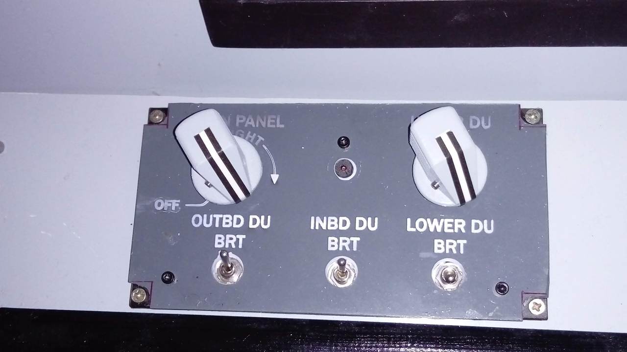

Az én paneljeim így néznek ki. Lézer gépemmel csináltam. Tejopál 3mm plexi, fekete festék, szürke festék + gravir.Háttérvilágításhoz pedig fehér fényű ledszalag.
A következőket már marni szeretném, rövidesen kész a 3 tengelyes cnc marógépem. Azzal a furatokat, nyilasokat is ki tudom majd marni, és bízom benne hogy a gravírozás is sokkal minőségibb lesz

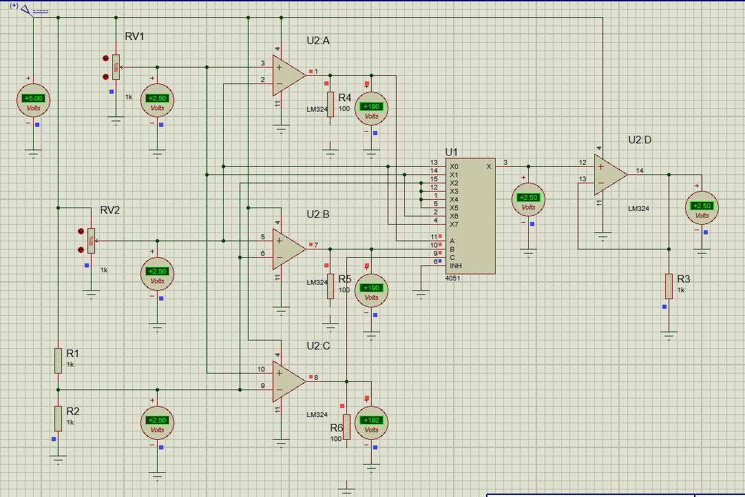

Kedves Skakuk, Gafly, Gyoran, és Mindenki!
"Elkészítettem" Skakuk kapcsolását Proteus-al, a tapasztalatok roppant érdekesek. Ha az LM324 kimeneteit nem "vágjuk agyon" R4, R5, R6 100 Ohmmal, akkor a 324 kimenetein 190 V lesz (csak tudnám, hogy honnan veszi, a voltmérőn látszik, hogy 5 V a táp.) Innentől kezdve az egész (áramkőr)szimuláció végeredménye megkérdőjelezhető. (Nem az áramkőré, a szimulációé!) Holnap elkészítem igazi alkatrészekből, és akkor sínen (siklópályán?) vagyunk... Köszönettel derűs estét; Tambi.

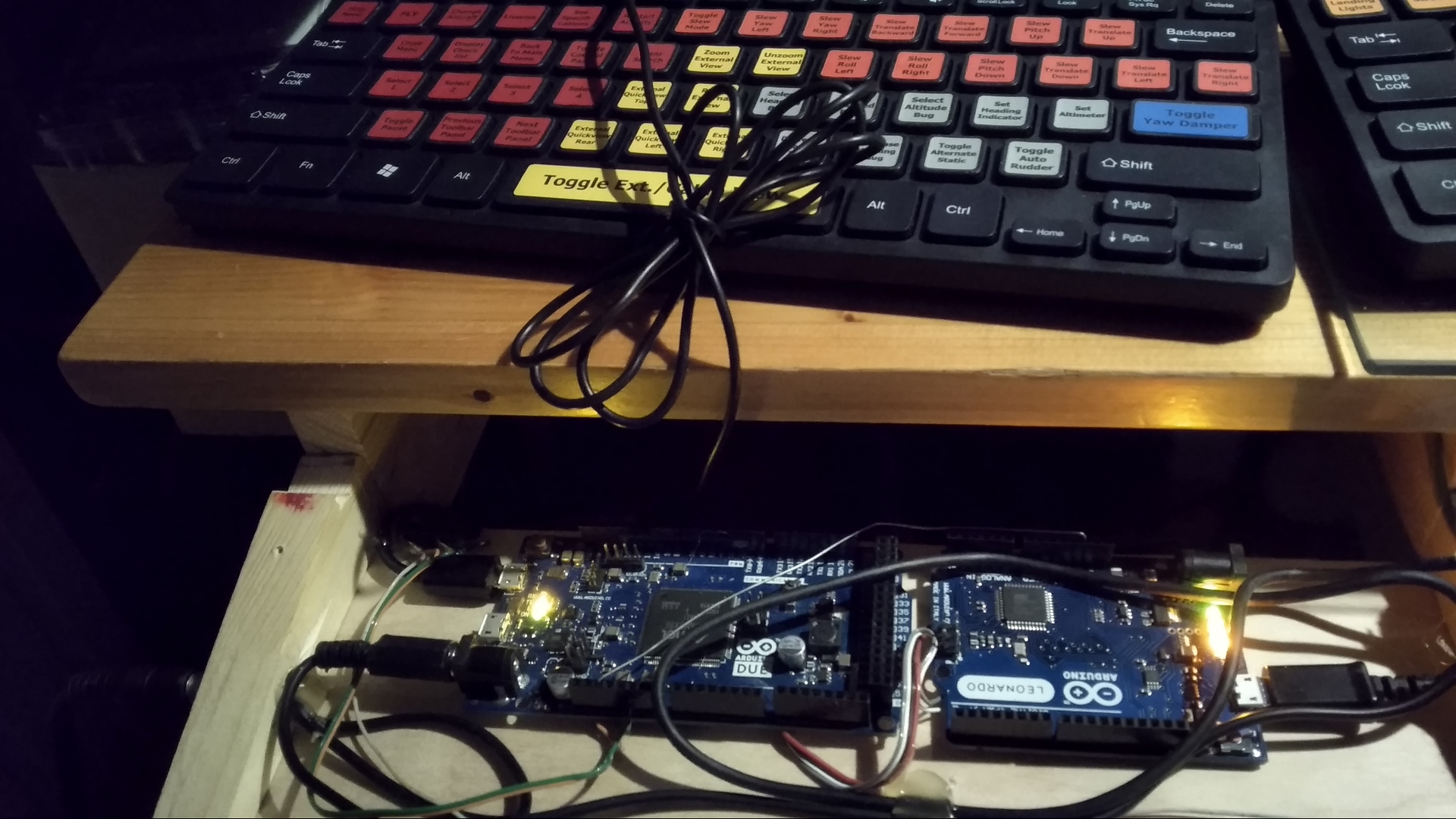

Arduino DUE + Leonardo - nem kell fejben tartani a CTRL + ALT + SHIFT + akármiket!
