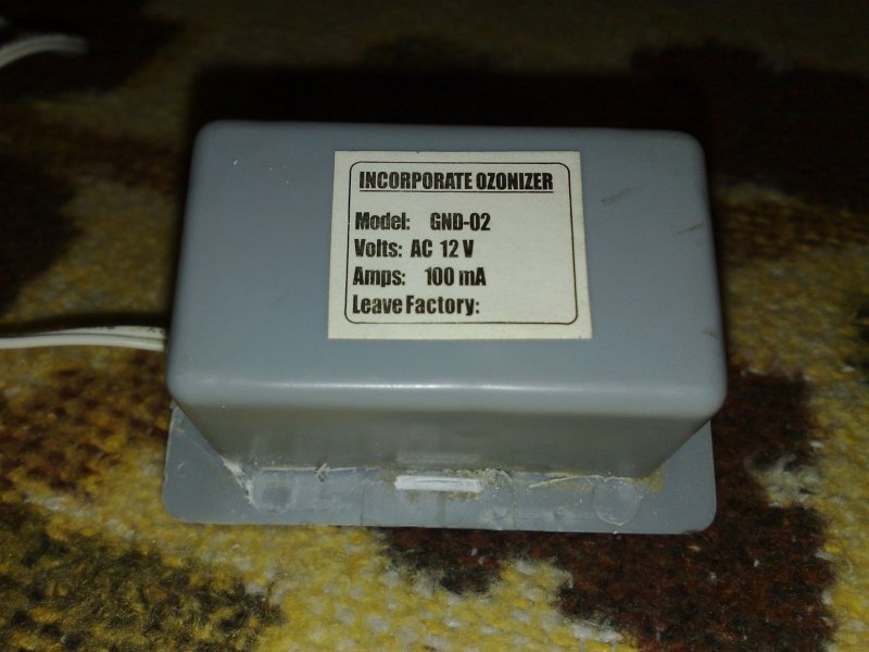

Hali Mindenkinek!
Egy kérdésem lenne.Van egy 12 V AC-s ózonképzőm.De nincs hozzá 12 V AC adapterem.Meglehet-e oldani ezt 12 V DC adapterrel (vagy esetleg 9 V DC-vel)?Úgy értem hogy az egyenirányítót kiszedném belőle.Ez kivitelezhető-e?Sajnos nincs 12 V-os váltó áramú adapterem.

(#) Emberke válasza nagy_david1 hozzászólására (») Aug 20, 2010 /
Most próbálom szétkapni a kis dobozt amibe bele van rakva a panel.És megkukkantom a belsejét és küldök róla képet.Egyenlőre csak ennyit tudok róla mutatni.
Csak szétkaptam.De sajnos falnak ütköztem.Lefényképeztem,de sajnos az egész panel be van öntve valami fekete rideg anyaggal.Ami biztos lekaparható de akkor a panel is sérül.De a lényeg,úgy látom hogy van benne egyenirányító dióda de egy tekercs is van benne (gondolom annak kell az AC).
(#) moltam válasza Emberke hozzászólására (») Aug 20, 2010 /
Szerintem nem használ váltóáramot. A nagy kondi szerintem puffer. Valamilyen félvezetővel van meghajtva pár kHz es frekin a sárga ferritmagos nagyfesztrafó.

(#) moltam válasza nagy_david1 hozzászólására (») Aug 20, 2010 /
A nagyfeszgenerátor 17V ról megy. 12V ról nemhiszem hogy áthúzna a két elektróda között... De hátha. Kipróbálni ki lehet. Csak sajna a legtöbb dugasztápot lehetetlen roncsolásmentesen szétszedni.

Összefoglalva:
12V AC a beépített egyenirányítójával és a láthatóan nagy pufferkondival 100mA ráírt áramfelvétel esetén kb 15V DC-t eredményez. Ez nem azt jelenti, hogy nem működhet 12V DC-ről is, bár a kapott nagyfesz némileg kevesebb lehet.
Az aggodalom is jogos (miszerint, ha váltóra tervezték, nem megy el DC-ről), mert kialakíthatták (volna) úgyis az áramkört, hogy a beadott 12V AC-t egyből egy fesz-sokszorozó kaszkádra küldik (vagy pl negatív fesz is kellhet más esetekben) - ilyenkor a DC működtetés kizárt.
Nálunk is volt régebben kereskedelmi forgalomban hasonló - ionizátor néven, még autóba szerelhető kivitelben is (Medicor gyártotta). A negatív ionok szaporítása a légtérben fárdtságcsökkentő lehet (ezt állították róla).
Az elektród tűszerű kiképzésű, amin koronakisülés történik, tehát semmiféle áthúzás, csattogás nincs, valamint a levegő által átjárható módon az - érintést kizárva - burkolva is van.

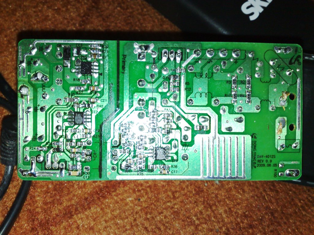

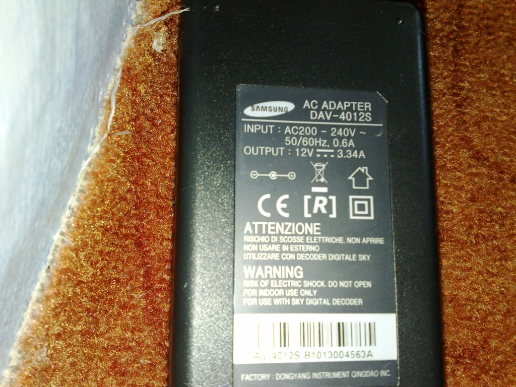

(#) Emberke válasza (Felhasználó 13571) hozzászólására (») Aug 21, 2010 /
Addig eljutottam hogy találtam egy régi kis rádiót ami 9 V-os elemről illetve 9 V-os trafóról ment.A trafóját kikaptam meg volt a 9.5 V váltó áram.Rátettem a kütyüt és halk zúgás illetve halvány kék szín volt látható.Érezhető volt a szag.De mivel 12 V-ot ír az adattábla így tovább kutakodtam (sajnos rosszul emlékeztem a hifi táp 24 V a legkisebb fesz) találtam a mellékelt képeken látható tápot.Bár elég bonyolult a felépítése,főként a forrasztási oldal (tele van pici IC-vel) de ezt is meglehet buherálni hogy váltó jöjjön ki?Egy dologra tudok gondolni.A trafóját kikapom és ennyi.Úgysem tudom mire használni mert szakaszosan üzemel.Pl.:kis izzó,villanymotor szaggatottan ment.
