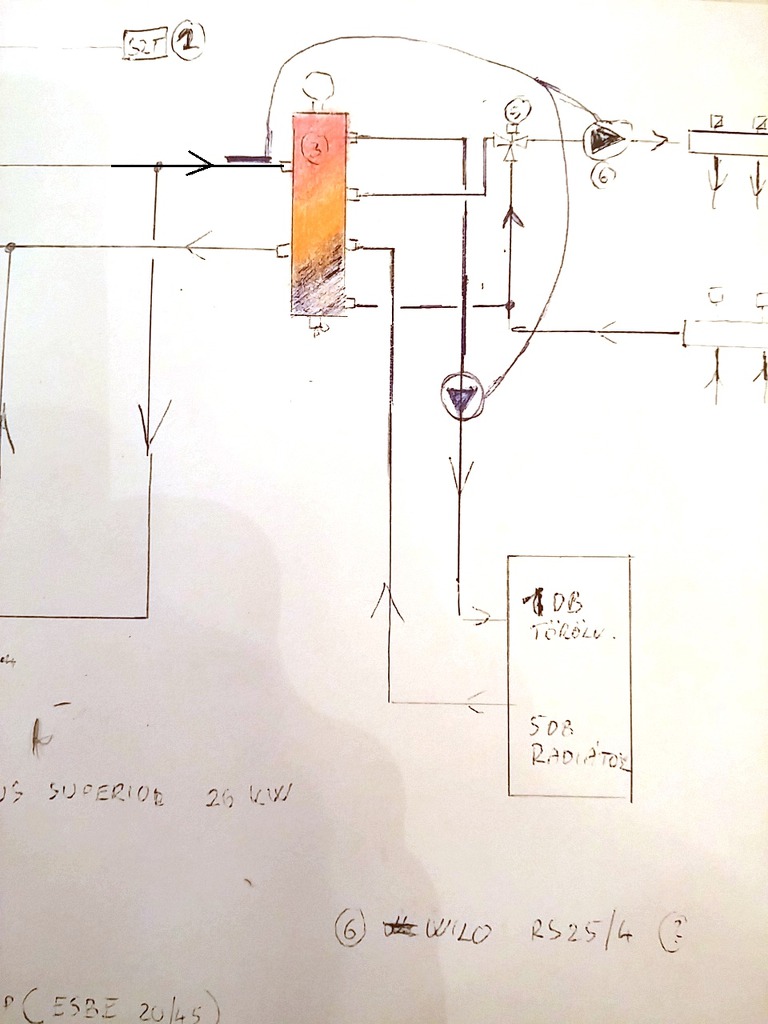

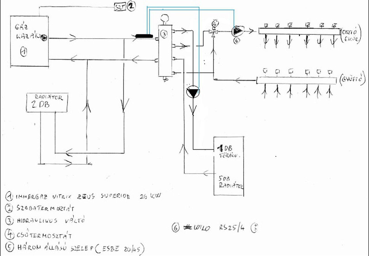

Nem értetted a kérdésem lényegét. A hidraválltó hidraulikailag bontja a rendszert, így az egyik oldal tömegárama nem hat ki a másikra csak kizárólag a hőmérséklet fog változni. De mi kergeti be a vizet a 6 radiátorodba? Mellékeltem egy módosítást. Hidraulikailag a meglévőből ezt kéne kihozni. A primer oldali lekötést sem ártana hozzácsapni a 6 radiátoros körhöz. (elfordult a kép)

(#) Fazoka válasza zoszka hozzászólására (») Jan 5, 2015 /
Köszönöm, bár sajnos még mindig nem teljesen értem.
Ezt a mi hajtja meg a radiatoros kört. Még egyszer kérdezném, a gázkazán keringetője nem ezt végzi?
Ha nem, akkor az mire szolgál? Ezenkívül értem a rajzod, nagyon sokat segítettél, csak a 3 keringetőt nem vágom (de ez betudható a tudatlanságomnak).
Jah és még valami.
A rajzodon a keringetőt(ket), mi kapcsolja. Látom egy vezérli, csak az nem tiszta, hogy mi.
Elnézést az értetlenkedėsėrt. És köszönöm a segítséget.
(#) zoszka válasza Fazoka hozzászólására (») Jan 6, 2015 / 1
A hidraváltó szekunder körére nem hat ki a kazán szivattyúja. Az csak a hidraváltóig nyomja a vizet. Ugyanúgy, ahogy a padlófűtésen is van egy szivattyú, a hat-radiátoros körre is kell egy. A két szivattyút csak elektronikailag vezérli együtt egy csőtermosztát, amit te is berajzoltál, hogyha leáll a kazán egy bizonyos hőfok alatt kikapcsolja a szivattyúkat. Ha valóban ilyen a rendszer, ahogy lerajzoltad, akkor a radiátoros köröd nem is működhetne.

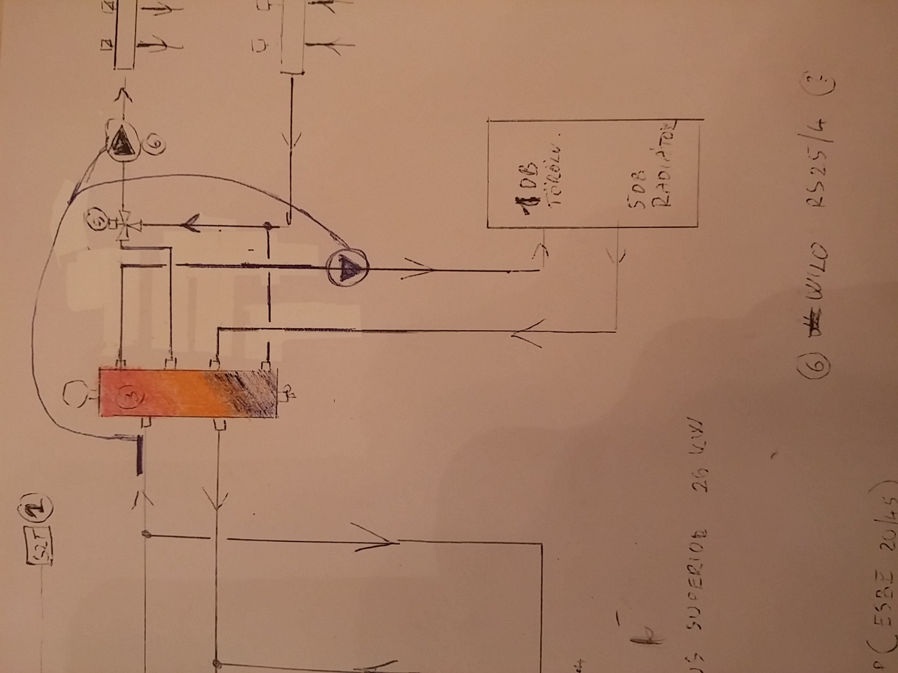

(#) Fazoka válasza zoszka hozzászólására (») Jan 6, 2015 /
Pedig a radiátoros rész működik!
Már csak egyre tudok gondolni(ennek utána kell még kérdeznem), hogy a hidrováltom, lehet ketté lehet választva belül, magyarán lehet nem is hidrováltóként funkcionál csak egy elosztóként. Ez egy házilag készített váltó. Elvileg hozzáértő ember csinálta.
Kérdés, ha ez így lenne, ebben az esetben maradhat így és elhagyhatom a külön szivattyút, vagy ez így semmiképpen sem jó.
Ha mégis maradhatna, kell-e valami plusz ez miatt a padlórészhez?
ui.: az a baj, hogy amikor ez készült, még nem nagyon érdekelt a dolog, az apum hobbi fűtésszerelő, így ráhagytam az egész, gondolván, ez menni fog neki. A Váltó, az egyik ismerőse csinálta. (de mintha rémlene, hogy valami miatt ez más lenne, mint a bolti).
Köszönöm a türelmeteket.
Ha sima osztó, akkor jó ahogy most van hidraulikailag, de akkor középen biztos, hogy le van zárva. Előszeretettel használták annó ezt a módszert kazánvédelemre a vissztérő agba közvetített hőátadás miatt és a levegő mikrobuborékait is könnyebb kivonni a rendszerből így.
A termosztát áthelyezésével és a padlófütés beállításával eléred amit szeretnél.
Nagyon szépen köszönöm a gyors választ! Ezek szerint, nincs komolyabban eltolva a rendszerem. Még annyi, hogy ahogy nézem az ábráitok szerint a csőtermosztát érzékelőjét, a primer oldalra tettétek, míg nekem a szekunder oldalon van. Ez esetben(meg úgy egyébként), milyen hőfokra kell állítanom a termosztátot? Jah és még valami, a keringetőt(padlóé), általában melyik fokozaton szokás használni?
