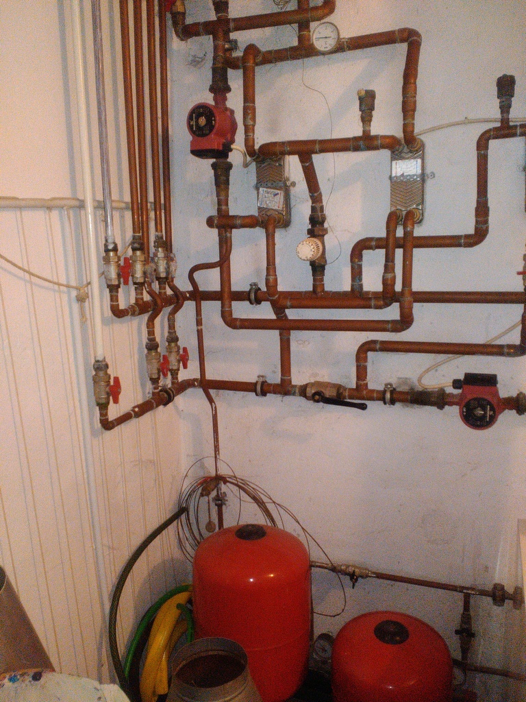

Ha mondanál pár szót a kialakításról, hogy a hőcserélőről milyen megoldású a szekunder oldali szabályzás. Milyen szivattyú van a pf. körben? Esetleg képet is mutathatsz róla.
(#) pont válasza Mbalika hozzászólására (») Jan 24, 2016 /
Lehet érdemesebb venni egy másikat.... Bővebben: Link
(#) Mbalika válasza VIM hozzászólására (») Jan 24, 2016 /
Egy kis imaház fűtéséről van szó!
A kazántól megy 3 radiátor kör, körönként több radiátorral.
A padlófűtés 2 db hőcserélőn keresztül kapcsolódik a kazánkőrhöz, és azért kettőn , mert a tervezésben alul méretezték a hőcserélőt, és kellett még egy! Ezt párhuzamosan kötötték a másikkal. Egy harmadik is van a képen, de az nem a fűtéshez kell, annak más a funkciója.
A kazánház a pincében van és innen mennek fel a csövek. Nagyjából ennyi. Bocsánat a harmadik hőcserélő nem látszódik, mint ahogy a kazán sem!

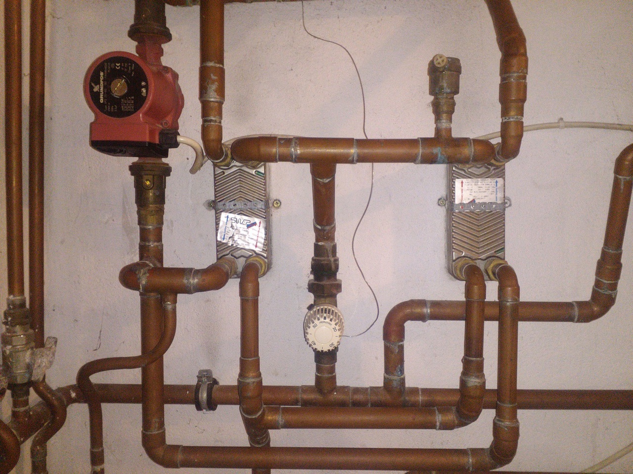

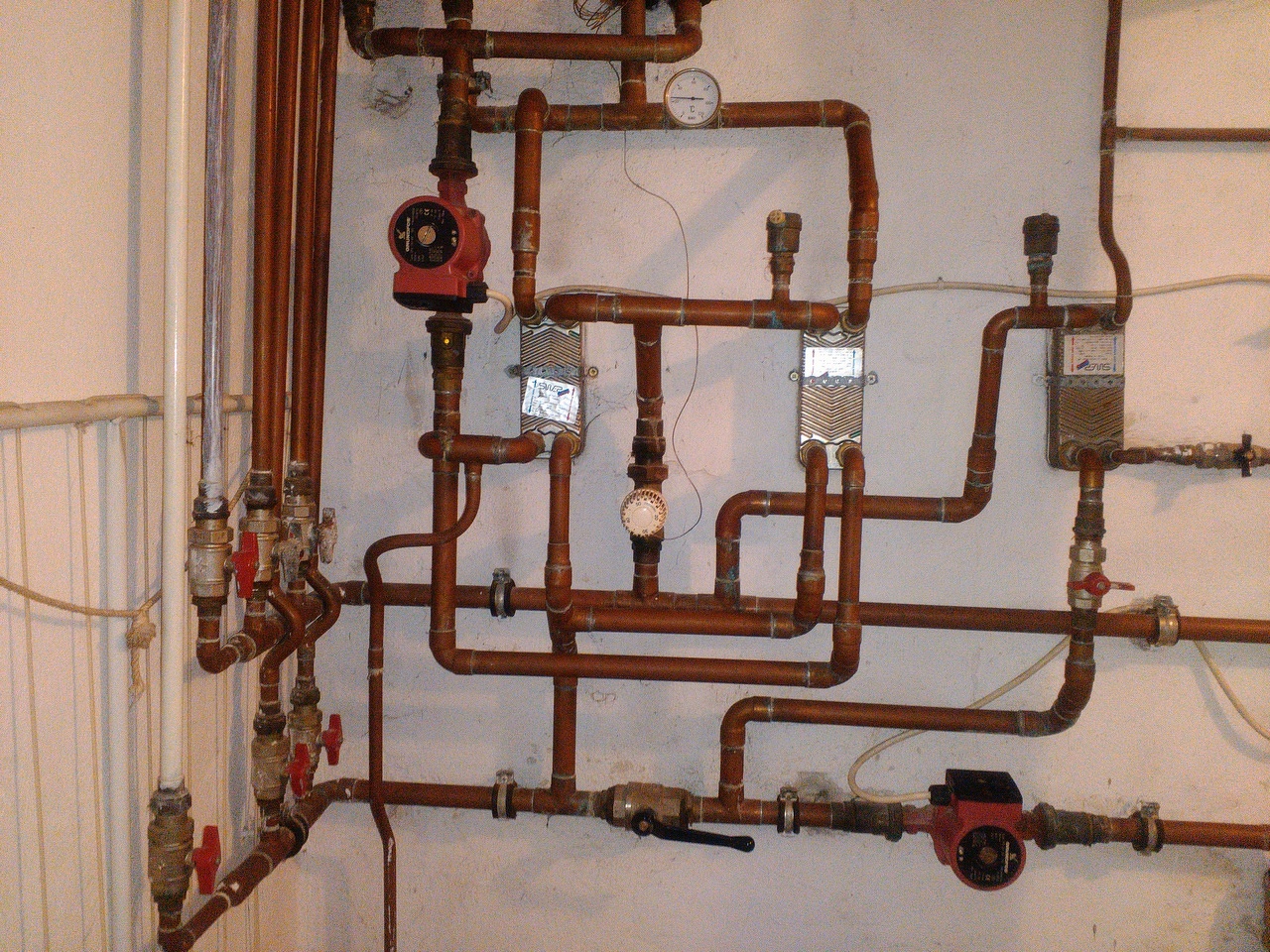

(#) Mbalika hozzászólása Jan 24, 2016 /
A második képen már látszódik a harmadik hőcserélő is, az elsőnek meg a jobb sarkában a kazán széle látszódik!

(#) VIM válasza Mbalika hozzászólására (») Jan 24, 2016 /
A termofej érzékelője jó helyen van és a fej fokozata nagyobb értékre vétele nem hozza a kívánt hőmérsékletet? Talán várd meg egy szakember véleményét, biztosan többet tud segíteni egy ilyen kaszkád kapcsolású rendszernél.
Ami látszik az a végrehajtó szerv lenne. A kapilláris cső vége hová van elrejtve ami ebből a fejegységből kiágazik? Ez a termofej milyen típusú?
Igen, az a padlófűtés előremenőjén van, éppen csak hogy nem látszódik a képen. Ott még a padlófűtés kettéágazik, az egyik része a nagyteremhez megy , a másik pedig fel a karzati szintre. A tipusa a termofejnek Heimeier.

(#) SzAndras00 válasza VIM hozzászólására (») Jan 24, 2016 /
Ilyenkor érdemes megnézni, hogy milyen hőmérsékletű víz jön vissza a hőcserélőbe, ha az előremenő annál legalább 8-10°C-kal magasabb, akkor a hőcserélő jól működik, de ezek szerint nagyobb a hőigénye a padlófűtéses térnek,mint amit le tud adni a hőcserélő ebben a kialakításban. A termofejes szelep le szokott tapadni, esetleg érdemes ellenőrizni, meg a 2 hőcserélő sem úgy van bekötve, hogy a víz garantáltan egyformán áramoljon mindkettőn.
Ha ez így nem működik,át kellene alakítani a kazánházat, motoros keverőszelepes időjárás függő automatikát kell beépíteni, ez nem olcsó, de működne!
Nézd meg légyszíves, hogy a szivattyú milyen fokozaton keringeti a vizet, mert mint ha III.-ba lenne téve. Talán ha lentebb veszed a szállítóteljesítményt kedvezőbben alakulnak a hőmérsékletek a hőcserélőnél. A tágulási tartályokban meg van a megfelelő nyomás, a mérő(k) mit mutat(nak)? Esetleg nincs belevegősödve a szekunder kör?
(#) VIM válasza SzAndras00 hozzászólására (») Jan 24, 2016 /
Semmi gond.
A padlófűtésé az 3-on megy mert ha kisebbre veszem akkor megáll, a kazáné 2-en van.
a tágulási tartályokban jó a nyomás, és a szekunder kör sem levegős.
