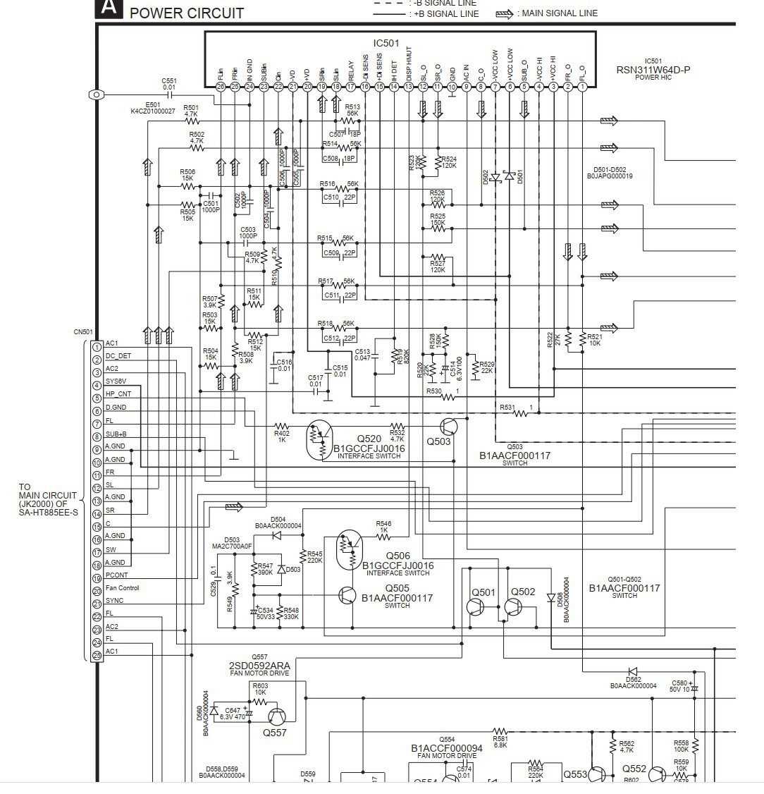

Panasonic SB-WA885 házimozi erősítőm ami a DVD lejátszásánál tudja az 5.1 hangot, de AUX bemenete 2 csatorna csak.
Rádiónál is szól a bass doboza és nagyon szép brummogos mélyeket tud.
Azt hogyan lehetne megoldani h. a PC alaplapi 5.1 hangját is feltudja erösitteni minden hangszórójára?
Persze lehet már annak is tudnék örülni ha a jobb + bal oldalt és a Bass csatornát helyesen kezelné.
De van center hangfala is és 2 hátsó hangfala is. ha még azt is tudná az nagyon szép lenne.
A Bass dobozban van a fő erősítő része de van 1 kábele ami 25 érintkezős és azon megy minden jel a DVD -ről a Bass dobozba. A DVD működése nem olyan fontos nekem. Mivel PC -ről nézek filmeket főleg. Rádió még jó ha működőképes marad. Milyen megoldás lehet a legegyszerűbb?
25 érintkezős csatlakozóból melyik lehet az audió hangcsatornák?
Elég volna oda bekötni csak az audió jelet v. ha igazán jó mélyeket akarok akkor tuner rész után kell legyen valami elektronika ami tudja a mélyeket ki be kapcsolni h. plusz extra mélyeket is rá tudja keverni. Persze lehet még alap mély hangokkal is jó hangja van. Az is elég lehet nekem.

(#) Régi motoros válasza Furfang hozzászólására (») Márc 15, 2023 /
Elektrotanyán fenn van a szervíz kézikönyve amiben van kapcsolási rajz.
Úgy látom, analóg jellel be tudnál kapcsolódni a végfok IC re minden csatornával.
Még ide is engedte feltölteni, fájlméret 1.9Mb.
Távirányítóval DVD -re kapcsol és elvileg akkor visz mindent.
A külső és DVD jel közt meg simán lehet váltani relével.

Ahogy látom, mázlid van, van rajz hozzá és még meg is oldható a rácsatlakozás. Bár ez a rajz, csak a mélynyomóé, így a távirányítód a központi egységet vezérli, tehát ott kell majd kivezetni a 6 bemenetet, ha lehetséges, még a hangerőszabályzás előtt.. Azt már csak össze kell kötnöd a PC 5.1 audio kimenetével és elvileg dombon a tanya.
