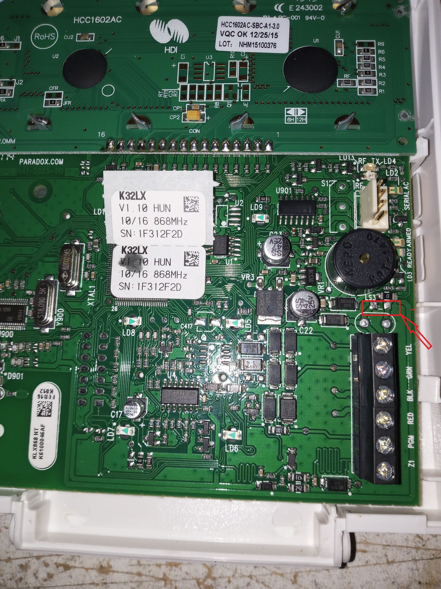

A bejárati ajtó melleti dobozba szerelt paradox K10V kezelő csipogó hangerejét szeretném növelni, hogy a belépésnél halljuk a nyitást jelző csipogását.
Ezt a kezelőn tudomásom szerint nem lehet változtatni.
Milyen megoldás lehetséges a csipogó kiszerelésén és áthelyezésén kívül?
Köszönöm ha tudja valaki.

Most ez komoly? Köss be egy beltéri szirénát, amit PGM-el tudsz csipogtatni. Ha ez sem elég hangos akkor kültéri sziréna kell.

Szia! Ha lenne egy szabadbérpárod, akkor a kp PGM jét vissza tudnád küldeni, és a táblázat végén van hogy követi a státusz állapotát. És arra rá tudsz rakni egy 12V is csipogót.
(#) rolling01 válasza LaloTiti hozzászólására (») Nov 29, 2020 /
Köszönöm a válaszokat ez utóbbival meg is oldottam.
