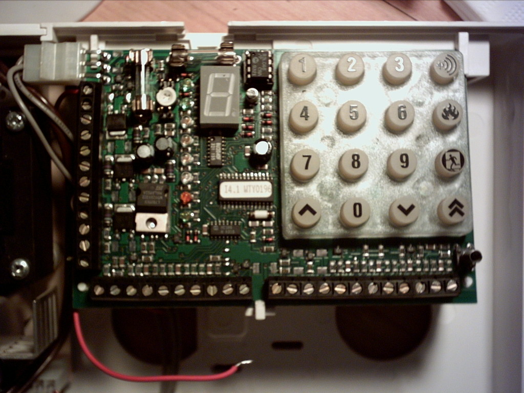

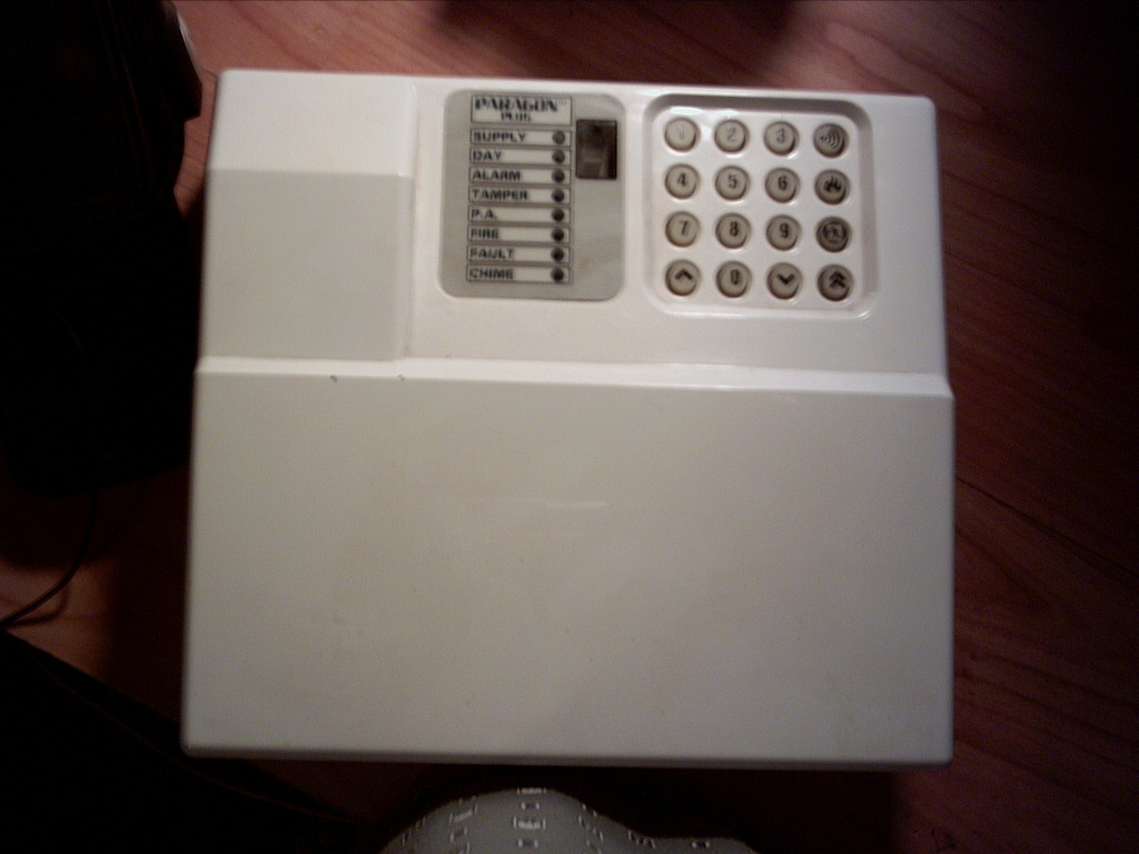

Van a címben említett riasztóm és a probléma az, hogy elhagytam a leírását. Nincs véletlenül valakinek valami doksi ehez a készülékhez?
Ha minden igaz ez annak a leírása, de a google keresőben próbálkozz biztos talász hozzá
Sajnos nemsok minden derül ki ebből a leírásból.
Már próbáltam a google t de nem találtam semmit. Azt sem tudom, hogy hova kellene és hogyan bekötni az érzékelőket. Már 1 éve megvan de még nem volt beüzemelve.
ha le tudnád fényképezni a csatlakozókat lehet hogy az alapján is meg tudom mondani, hogy mit hova kell kötni.

Ezek a feliratok vannak rajta.
A szövegbő sajvos nemsokminden derül ki.
Nincs valakinek valami ehez hasonló bekötésű berendezéshez razj, leírás?
Paraszti józeneszemet felhasználva

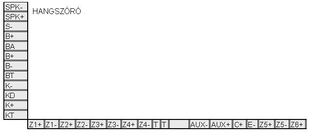

SPK+- hangszóró vagyis a kürt kiment B+- az akksi bemenete BA BT szerintem talán a töltőé Zx+- a zónák Sokkal nem lettél okosabb, de ezt az infót nem bírtam magamban tartani
Adalék az eddigiekhez: a két *T* pont a "Tamper" érintkezők, a Z1-6 a zónák pontjai, a *K* betüsek a további keyboard panel pontjai, az *AUX* külső eszközök tápellátása.

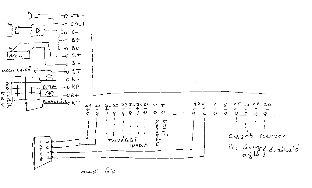

Az spk+- ra én is írtam, hogy hangszóró Van 6 mozgásérzékelőm és azokat szeretném rákötni.
itt egy lehetséges bekötési vázlat.
a tápegység becsatlakozást azért ellenőrizni kell, az eddigiekből nem derül ki egyértelmüen, hogy AC vagy DC kell neki. a *C+* és az *E-* biztos jó valamire, de szerintem müxik nélküle is.
Az érzékelőkkel (Zx) köss sorba egy 1Kohmos ellenállást, mivel a riasztók ezt figyelik hogy nincs-e rövidzár vagy szakadás.

A riasztóknál az érzékelőkbe tesznek egy 1kohmos ellenállást amit a központ mér hogy jó-e, ha valaki babrálja a kábelt, megszakad, rövidzár stb. akkor változik az ellenállás értéke.
