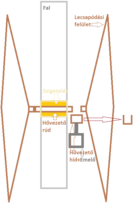

2 lemez (hűtőborda) van. Az egyik kint, a másik bent. A kintitől az összekötő rúd alig ér ki a falból, hogy ne hűtse a levegőt ha kell, ha nem. Valamekkora légrés távolságra lenne a benti lemez, amiből szintén kiáll egy rövid rúd a fal felé, és egy áthidaló fémet a légréshez szorítana, amikor kell, valami mechanika mondjuk floppy olvasófej mozgató-féle módon, hogy ne kelljen erő a tartáshoz. Az "I" a lemez/hűtőborda, a "-" a rúd, a "_" az áthidaló fém -> kint I-(fal)-_-I bent

A lényeg, hogy mikor az áthidaló fém termikusan összekötné a lemezeket, akkor a benti lehűlne, és lecsapódna rajta a pára. Ha megszakad ez a kapcsolat, a benti lemez szobahőmérsékletre melegedne.

Azért gyorsan lerajzoltam amit eddig karakterekkel ábrázoltam.
Köszi! Én is erre gondoltam, de sosem kell kikapcsolni szerintem, ha tényleg szükség van rá. Valamilyen légáramlást kéne biztosítani. Például egy csőben lenne a hideg rész, a lehűtött levegő alul "kifolyna" és fentről szívná be maga után.
Már alapból, ha 1 cső be lenne dugva alul, és ki lenne dugva felül, akkor alul szívná be a hideg levegőt, és felül menne ki a fürdőben felvett hő. De így csak egy hűtő felület lenne. Én direkt azért írtam rudat, mert csak akkor kell hűteni a szobát, mikor nagy a pára, és csak azért, hogy ne máson csapódjon le. A kiengedett hő is energia. De így legalább nem kell még plusz energiát fordítani a hűtésre. A csöves talán jobban hűtene, de nem biztos. De a szabályozhatóság érdekében a csövet nem kéne bevinni! Esetleg kicserélhetnéd a külső hűtőlapot 1 függőleges csővel, ha szerinted az jobban hűtene. Ha kombinálnád az nem lenne jó, mert nem hagyná felmelegedni a csövet, és akkor biztos nem áramlana semennyire a levegő.

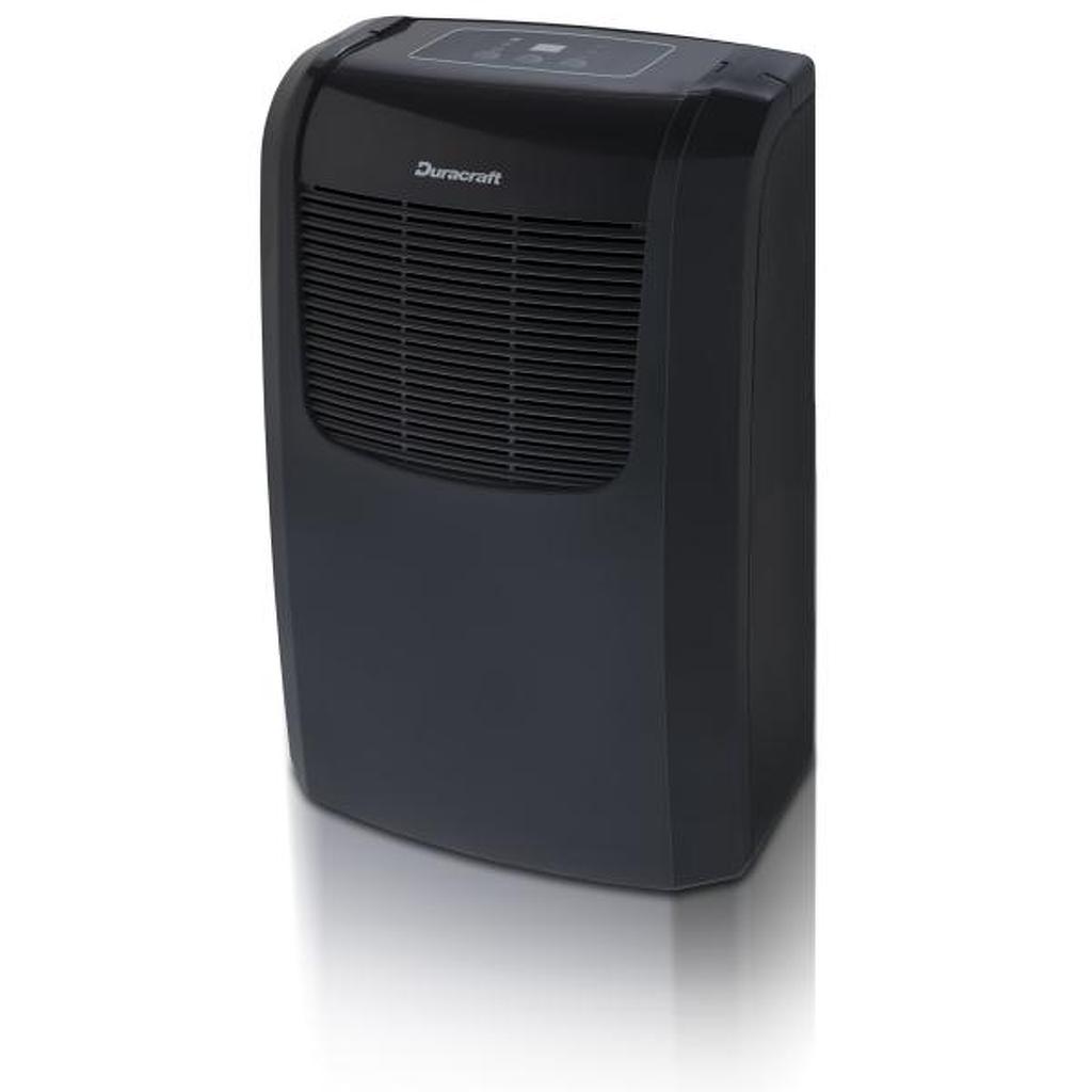

Lehet kellett volna ezért új topikot nyitnom, mert megérné! Van egy Duracraft DDTEC10E páramentesítőm. Ez az elmúlt héten E2 hibaüzenettel leállt. Random módon hol 10percig, hol 2-3 órán át üzemelt. Most elkezdtem utánajárni a dolognak. Szervíz: Nem javítjuk, mert az elektronika hibásodott meg. Kész. Internet: Alig találni róla valamit, de két oldal indulásnak nem rossz. http://www.gutefrage.net/frage/luftentfeuchter---duracraft-dd-tec10e http://www.fixya.com/support/t7046162-duracraft_dd_tec10e_dehumidif...ome_up Itthon: szétszedtem, kiiktattam a thermisztort NTC és voálá megy. Ha kiszedem teljesen, tehát szakadás, akkor rögtön E2 hibával indul. Ha potival állítgatom, akkor elő lehet idézni a hibát, viszont működik folyamatosan. Viszont a kompresszort ez kapcsolja így szükség van rá. A szenzor fém burokba van öntve, így semmit sem tudok róla. A kérdésem, hogy tudom kideríteni hány ohmos? Figyelembe véve, hogy hibás. (Biztos NTC, mert meleg vízzel, és hideg vízzel, valamint egy multiméterrel kimértem és minél melegebb volt annál kisebb volt az ellenállása.) Segítséget előre is köszönöm.

Bár választ nem tudok adni a kérdésedre,de nekem is van egy hasonló készülékem Duracraft DDTEC10NE és ahogy ő gondolja (látszatra) leállítja magát működés közben és P1-es hibakódot ír ki.Mivel alapjáraton a páratartalom érzékelője szerintem és sokak szerint is pontatlan én a beépített hőmérséklet jelzőjére gyanakszom,hogy az sem pontos és letiltja a készüléket akármi miatt.Esetleg neked volt valaha P1-es hibakódod?A berendezésben a hűtőrácson/bordán hátul van egy kis fehér doboz. (gondolom ebben van az érzékelő és relé) Ez hallhatóan kattan és vagy aktiválja a páramentesítőt vagy nem.Arra rájöttem,hogy ha hajszárítóval fújatom ezt a kis dobozt akkor beindul a masina....majd mikor már nem hajszárítózóm szépen kikapcsol ![]() A lényeg,hogy ez a jelenség javítható vagy áthídalható-e? Bocsi ha esetleg belerondítottam az irományodba. Üdv:Balázs A hozzászólás módosítva: Szept 13, 2014
