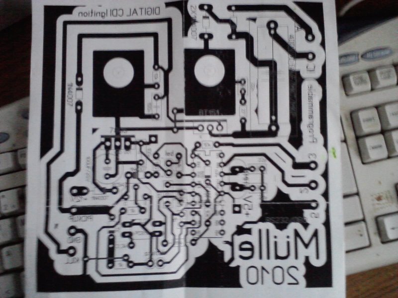

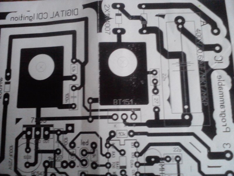

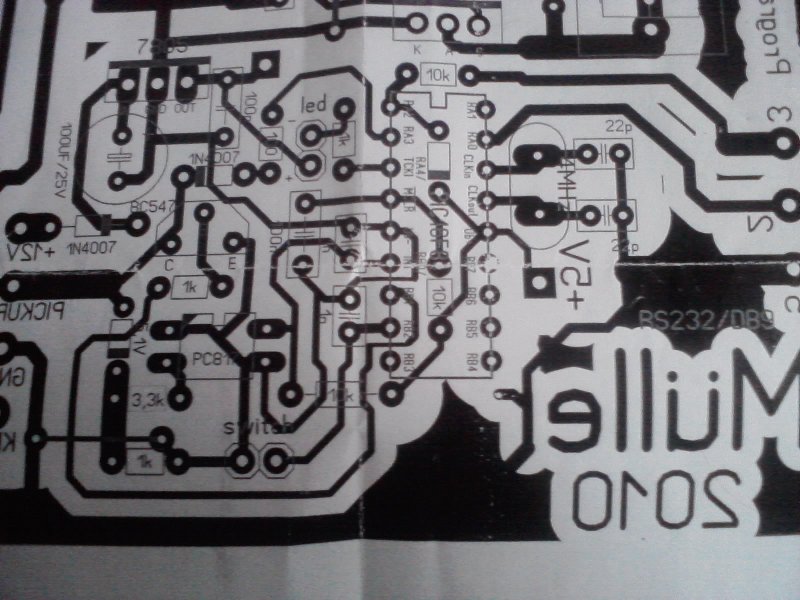

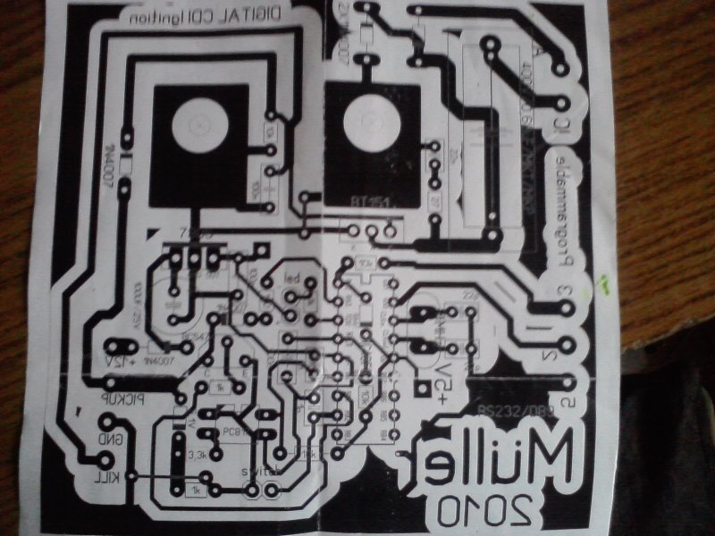

De már az is nagy segítség lenne ha jól kivehető fotókat készítenél róla, lehetőleg a nyák mindkét oldaláról.
(#) LGS94 válasza idlob hozzászólására (») Jan 9, 2011 /
Itt vannak fotók a lényeg látszik szerintem!
(#) idlob válasza LGS94 hozzászólására (») Jan 9, 2011 /
Köszi. A soros kábelben nincs valami elektronika (pl. a csatlakozóházakban)? Mindennemű illesztés hiányában elég esetleges a kommunikáció még ha minden más OK is. Esetleg tudsz valakitől kölcsönkérni egy Soros-TTL illesztőt?
Nincs semmi elektronika! Egységcsomagbab vettem a gyújtást és összeraktam! Sima csatiház volt hozzá meg kábel!
