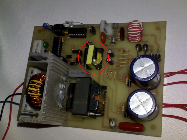

Ebben a kapcsolásban te milyen tranzisztorokat alkalmaztál? A képen jelölt trafó amit gondolom egy pc tápból bontottál azt hogy kell bekötni, és melyik trafó ez a pc tápban?(ami a tl494 meghajtó trafója?) Esetlegesen egy nyákrajz nem lenne elfekvőben? ![]()
Heló
Egy jópár tápban 2SC4106 található, de én itt a helyi boltban 600! forintért vettem darabját, amik az építés és próbák alatt nagyon szerettek meghalni. Így hát áttértem a BUT56-ra, ezeket 200 forintért megkapom, és talán még jobb is, mint a 4106. Nyáktervem sajna nincs meg, winyó halálakor eltávozott az is, de valamerre van egy beültetési rajzom, beszkennelem és felrakom. (sprint layoutban terveztem) Érdemes régi AT tápokat szerezni, mert azokban mindig jó a megahjtó trafó, ATX tápoknál lehet eltérő a menetszám. A bekötést nem tudom megmondani, azt az eredeti táp áramköréből kell kideríteni. Szinte minden tápegységben variálják, nem egységes sajna. AT tápokban két trafó van, egy a teljesítmény trafó, és a kis meghajtó. ATX-nél van még egy, ami teljesen elkülöníthető a táptól, az egy külön önrezgő táp a készenléti feszültséget állítja elő.

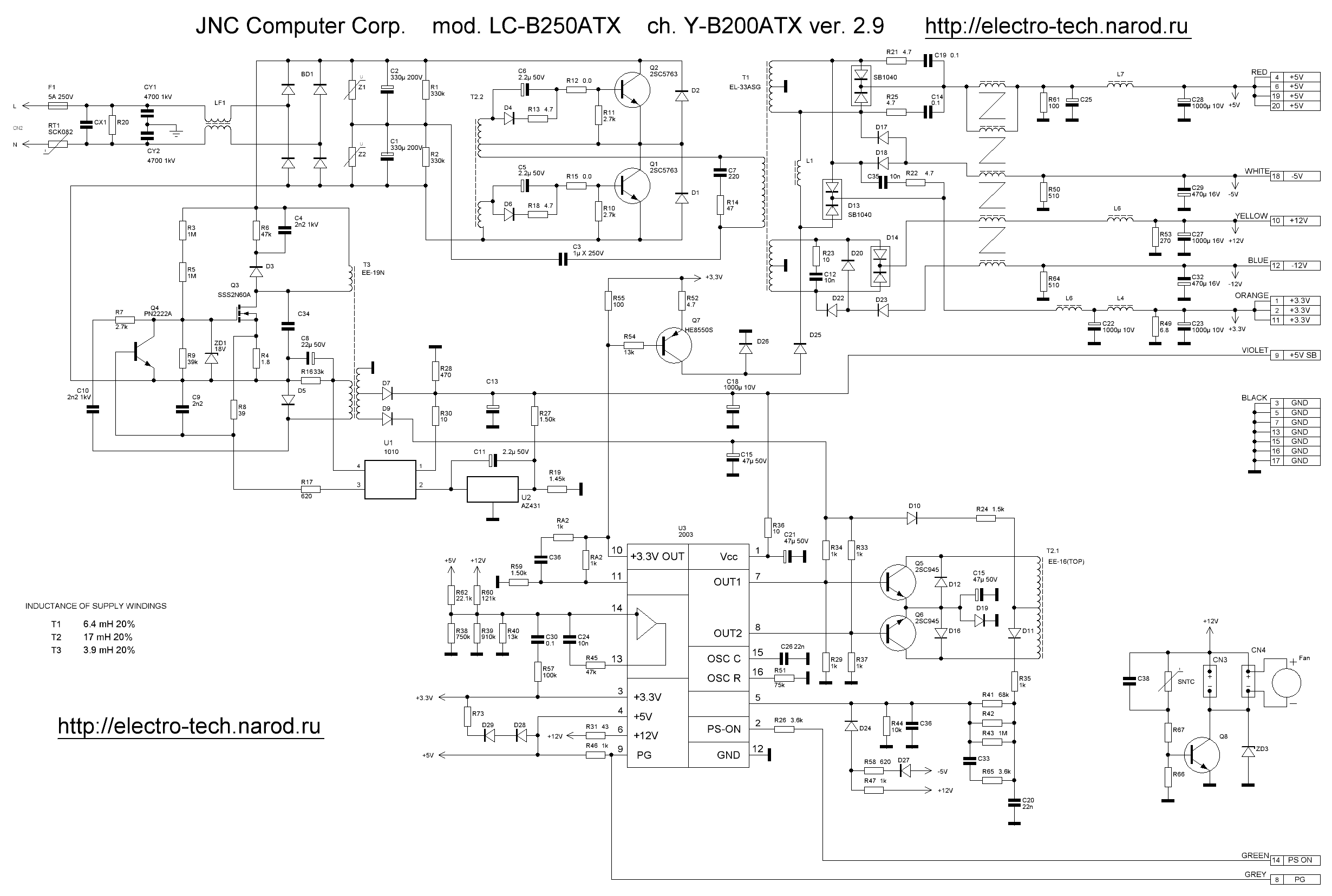

Gondoltam ide is beírom a kérdésem! Ma megjött a 350 wattos táp amit át szeretnék alakítani hogy legalább 15 volton mennyen! A tipusa Mercury KOB AP4350XA! Itt van róla lentebb a kép is! Ha valaki alakított már át ilyet vagy valamit tudna segíteni az átalakításban kérem segítsen! Ja és ebben nemtudom miylen az oszcillátor IC! Ez van ráírva: 2003 BA340900530H Aki tud segítsen!!! Ebbe sajna nincs poti amivel lehetne szabályozni, mert a másiknál volt poti amit kicseréltem meg az elötte lévő ellenálást ás már ment is a feszvariálás! Ja és a másik hogy a tiltást is ki kellene iktatani, vagy feljebb tolni a lekapcsolást!
Sajnos nem ismerem ezt az IC-t, és adatlapot se találtam róla. A túlfeszvédelmet szerintem nem lesz egyszerű kiiktatni mert a Tl4XX sorazató ic ami a régebbi tápokban volt azoknal volt egy Death Time control láb, csak azt kellet kikötni és kész volt a védelem kiiktatása, ezekbe pedig álltalába bele van integrálva túlfeszvédelem (sajnos az alacsony fesz védelem is, így ha kikötöd, be se indul a táp) A fesz szabályzás pedig ugyan az, az egyik lába 1 ellenáláson keresztül kapcsolódik az 5V-ra (ATX esetén álltalkában a 3.3V-ra) és 1 másik ellenálás pedig a GND-re. Ezzel a feszültségosztóval tudod állítanmi a táp kimeneti feszkóját. Ha lenne adatlap úgy könnyeb lenne kitalálni hogy melyik láb ez, de ha nincs azért ki lehet méregetni, ezt a lábat.

Én ismerem az IC-t, van is róla adatlapom. Azt elmondhatom, hogy ez egy speckó ilyen célre kitalált ic, aminek szépen megvannak a lábai, 5V, 3.3V, 12V, stb... amiket külön külön figyel, és ha nincs meg valami vagy több, vagy kevesebb, akkor el se indul. Szóval nincs olyan egyszerű dolgod mint egy TL494 esetében. Én próbálkoztam vele, de egyhamar fölidegesített és kivágtam belőle ezt az IC-t.

Hát én csak anyit tudok mondani hogy talán be "lehet csapni" az IC-t, mégpedig hogy minden egyes lábra 12V, 5V, 3.3V stb teszel 1-1 potit feszültségosztónak betéve, és mindet álítgatod hogy az ic azt hidje a 15V a kimeneten is csak 12V, stb. Sajnos mást nem nagyon lehet vele tenni. Tudtommal az IC nem lehet helyetessíteni, mert a lábkiosztás meg tulajdonságokban nincs helyettesítő ic-je ilyeneknek.

Azon is gondolkodtam, hogy nem lehetne-e egy TL494-et bekötni a helyre, mámint annak csak a megfelelő lábait a megfelelő helyre és csak azokat amik kellenek! vagyis egy átalakítót csinállni a két IC közé!
Nem lehet, teljesen más a kiosztása, s nem is teljesen funkció kompatibilis.
Csatolok egy rajzot, ezen látszik, hogy az IC 6-os lábával kell sorbakötni egy 2v-os zénert, vagy 2 db si (1n4148) diódát. Sajnos, lehet, hogy az 5v-os és a 3.3v-os ágba is ezt kell tenned, ez kísérlet kérdése.
Elméletileg az is emelné a feszt, így nem kellene mást csinálni vele.
Betettem 4.7K-t és felment majd 14 voltra, majd kicseréltem egy 10K-s potira és mikor elértea 14 voltot a kimenő fesz akkor lekapcsolt a táp!
Ha ezt ki tudnám iktatani, hogy lekapcsoljon, már jó is lenne a poti bele! |
