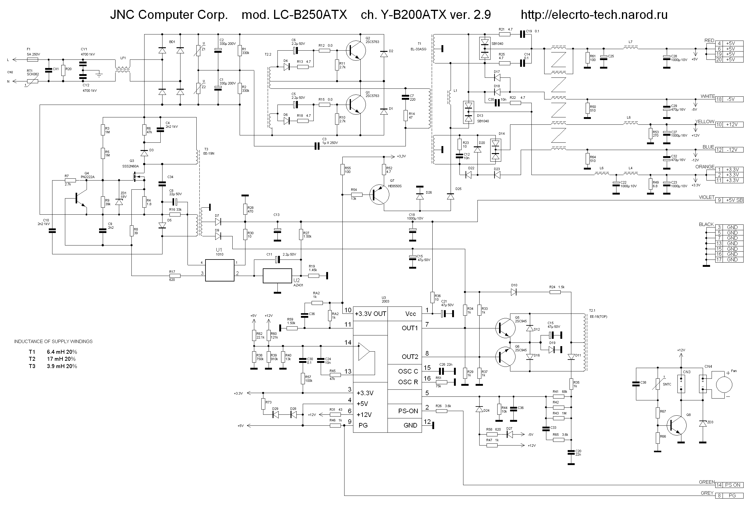

Az nem egy 8 lábú IC? Valószínű hogy AP2003 a teljes típusa, ha valóban ez akkor igy már a google megtalálja neked az adatlapját
Az egy 18 lábú, és nagy valószínűséggel a 494-es helyett van, ugyanis csak ez az egy darab ic található a tápban. Valószínűleg nem is kompatibilis a TL494-el.
Én is találkoztam már "2003" feliratú vezérlővel, de ha jól emlékszem, nem találtam róla értelmeset. Mondjuk én rossz tápokat vásároltam össze, ami ilyen kideríthetetlen volt, az ment bontásba alkatrésznek, amit meg lehetett azonosítani, azok meg lettek javítva a lebontott alkatrészekből
Lásd a fájlmellékletet.Én ennyit találtam róla, de ez sem 18 lábú hanem csak 16
Köszi a segítséget, ez lesz az, pár láb funkcióját beazonosítva. 2-vel elszámoltam magamat
Pont a tápom rajzát találtad meg Ezer hála érte!
Jobban meglesve a rajzot, itt már nem olyan egyszerű megemelni a feszt. Esetleg lenne erre valami ötletetek?

Pár hete keresgéltem a saját tápon rajzát akkor töltöttem le kb 60-70 rajzot és emlékeztem rá hogy láttam valamelyikben ezt a 2003-as IC-t.
Újratekertem a gyűrűmagon lévő tekercseket a +12 és a -12 ágakhoz eredménya az lett hogy beállt szépen a +12 oldal 12,12V-ra a -12 oldal pedig -12,55V-ra.Beraktam az álltalad javasolt ellenállásokat, 5W-ost sikerült venni de gondolom az nem okoz gondot.Sajnos nem mértem meg mennyire melegedtek de kb 40-50 fok lehetett.Mennyire szabad melegedniük?Nem volt rajta a táp teteje, a ventillátor ment.
Leterheltem 24V 60W-os izzóval, hosszabb ideig nem próbáltam csak kb 5 percig.Megmértem a feszültséget a +12 és a -12 ágak között 23.9 és 24.3 között változott, szerintem ennél jobb nem is kell.Van viszont egy apró probléma. Nem indul el elsőre a táp.Van úgy hogy másodjára van úgy hogy harmadjára.(PS-ON a GND-re) Valami ötlet?
Az 5W-os ellenállás tökéletes (2W lenne a minimum, de jobb, ha van tartalék), 12V-nál a 80 ohm-on 1.8W hő keletkezik, tehát a melegedés is normális. A szimmetria is kiválónak mondható, mivel csak a +12V van szabályozva, a negatív csak "megy utána", ez ennél jobb nemigen lesz, de nem is kell.
A nem indulásra hirtelen nincs ötletem. Korábban nem csinált ilyet? Amikor megpróbálod indítani, akkor a tápventi meg sem mozdul, vagy megrándul és leáll? Szerk: ha az a tápegységed rajza, ami itt korábban be volt téve, akkor ott a -5V még bekavarhat, ha az megvan. Azzal mia a helyzet jelenleg?
Korábban nem csinált olyat, hogy nem indul.Ha nem terhelem meg a 24V-os izzóval akkor mindig elindul. Amikor megpróbálom indítani, akkor a tápventi meggrándul és leáll.A -5V os ágat nem szedtem ki.Bontsam le azt is?
Ja, hogy izzóval van, hogy néha nem indul? Az valószínűleg az áramkorlát miatt lehet, az izzó hidegen kb 10x akkora áramot vesz fel, mint üzemben. Akkor viszont ez teljesen normális is lehet.
Ha gondolod, az áramkorlátba bele lehet nyúlni, de ha nem izzóval szeretnéd üzemeltetni, anélkül meg indul, akkor szerintem nem érdemes. A -5V is maradhat, tulajdonképpen nem zavar senkit.
Ha nem muszály az áram korlátot nem piszkálnám.A PIC-es páka szabályzódat és a pákát szeretném róla járatni.A nyák rajz kész van Sprint Layout-ban,most készül a nyákja.
