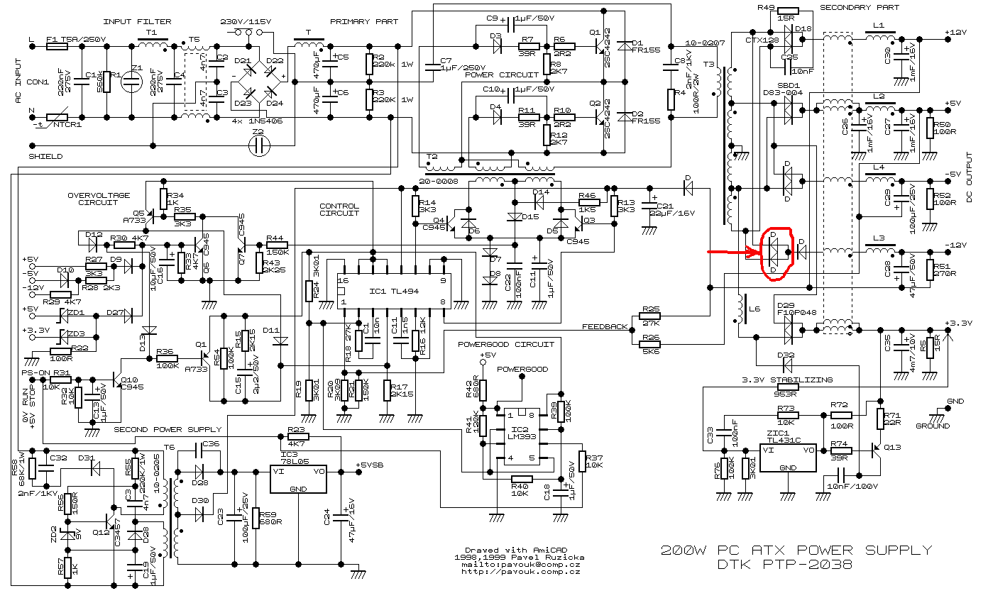

24V-os forrasztópákát és a PIC-es szabályzód szeretném ATX-es tápról működtetni.Mivel neked is igy működik,a mellékelt rajzon ha megtennéd hogy megnézed, hogy mely áramköri elemek azok amik elhagyhatók ahhoz, hogy a páka és a vezérlés még működjön, mit kell még átalakítani, a bejelölt diódákon kívül mit kell cserélni.Gondolom a kimenetekre nagyobb kondi.Előre is köszönöm.
Volna még egy kérdésem: a szabályzódban lévő MTP55N03 fet-et milyen típussal lehet helyettesíteni?
Ismerem ezt a rajzot (nem igazán értem a negatív kimenetek miért nem a nullához vannak pufferelve, hanem a pozitív tápokhoz).

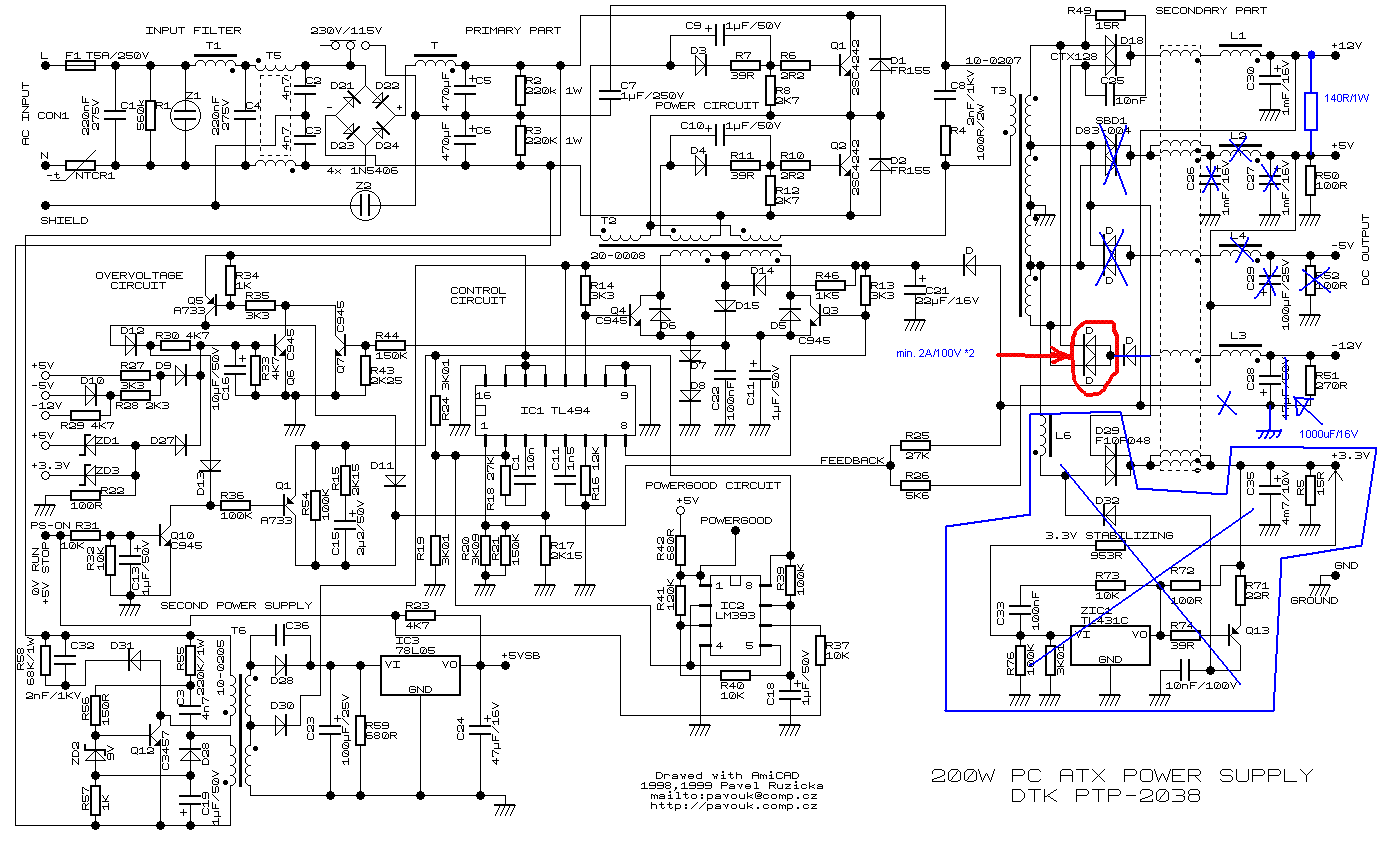

Berajzoltam kékkel a rajzra azt, hogy én mit tennék vele, ha csak a +12V és a -12V kell. A pirossal jelölt diódákhoz is írtam minimum paramétereket, és a mögöttük lévő diódát én átkötném, nem kell az oda. A -12V-os kimenetet átalakítanám, hogy a kimeneten az előterhelés és a puffer a nulla felé nézzen, valamint a +5V és a +12V kimenetek közé betett 140 ohm fogja átverni a szabályozást az 5V-os részek kiszerelése után. A +5V-os kimenet lebontásából elvileg lesz is olyan kondi, amivel a -12V kimenetet kellene ellátni az eredetileg ott lévő nagyon kicsi értékű helyett. A +3.3V-os kimenet lebontásakor meg olyan diódák eshetnek ki, amik a -12V-on használhatók, utána kell nézni az adataiknak. Ilyen tápod van, vagy az egészet szeretnéd utánépíteni?

Köszi mindkét választ.Ilyen tápom van.Eredetileg csak a doboza lett volna felhasználva, de mivel működőképes az elektronika, igy nem fogom kidobni hanem ellátja akkor a pákát és a szabályzót is.Így nem kell 24V-os trafót vennem.Köszönet a segítségért mégegyszer.

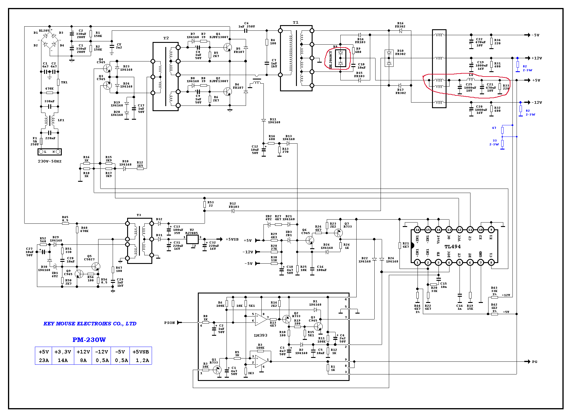

Alakítgatam egy ATX-es PC tápot.Ahogy szilva írta a +12 és -12 ágakat teljesen egyforma huzalból és menetszámmal áttekertem.Terheletlenűl +12 és -20V-ot mérek, gondolom terhelés nélkül ez rendben van.Leterhelve a -12(kék) és a +12(sárga) ágak között (24V 60W-os izzóval)leáll a táp.Gondolom a védelem tilthatja le. A +5V-os ágat is le kellene terhelnem, ha igen mennyivel(xΩ/xW)?A csatolt képen látszik mit változtattam rajta.Előre is köszi a segítséget.
Olvass visszább ebben a topicban, mert a fórumtársaink már leírták, hogy hogyan kell a túlfeszültségvédelmet , és a "túláramvédelmet" kiiktatni! (első esetben a vezérlő IC néhány lábát testelni kell 100ohmon, a másik esetben pedig, ha jól nézem a te rajzodon, a T1 trafó mellett balra van egy kis tekercs, mely az átfolyó áramot tartja ellenőrzés alatt. Vele is kell kezdeni valamit!) Terhelésnek pedig ráraksz az 5voltos ágra mondjuk egy 10-20 wattos izzót(ha jól tudom, a 12voltos izzó is eléggé megterheli az 5 voltos ágat, hogy a 12voltos ág stabilabb legyen!) Vagy ohm törvénye alapján kiszámolod, hogy 10-20 watt terhelés legyen 5 volton. ehhez 2-4 A kell!
Nekem a negatív ágon a -20V soknak tűnik, annak nem illene ennyire elszaladnia. Az áttekerést a gyűrűmagra értetted? A tekercselési irányokra figyeltél (ugyanúgy kell maradnia, ahogy volt eredetileg)?
Az én tápegységemben minden tápfeszültségágban volt a gyűrűmag után még egy-egy tekercs is a pufferek előtt, én ezeket is egyformára cseréltem. Az átalakítás után a +12V-ra és a -12V-ra is azonos előterhelést tettem. Nálam a +5V-os ág teljesen le lett bontva, de hogy a szabályozás lássa az 5V-ot is, az eredeti 5V-os kimeneti pontra 47ohm+33ohm osztóval a +12V-ból hazudtam oda a +5V-ot. A -12V-ra pedig egy 82ohm került terhelésnek. Az ellenállások 2 vagy 3W-osak. Szerintem a feszültség emelésével (ha szükség van rá) majd akkor érdemes elkezdeni foglalkozni, ha a +12V és -12V is kész, terhelhető, akár féloldalasan is.
Igen a gyűrűmagra értettem és a tekercselési irányra figyeltem.Nincsen a gyűrűmag és a pufferek között tekercs csak a +5V-os ágban.Csatoltam 2db képet.Az első ahogy van jelenleg a táp, a másodikon amit módosítanom kell.A pirossal bejelölteket el kell távolítani a kékkel jelölteket beépíteni?Remélem jól értelmeztem!
Igen, nálam úgy működik a dolog, ahogy berajzoltad. Annyi különbséggel, hogy mivel a 33+47 ohm rajta van a +12V-os ágon, oda nem tettem még egy 82 ohm-ot.
Köszi a segítséget.A előbb elfelejtettem kérdezni, a kimeneteken a +12 és a -12 ágon a puffer után a 680 Ohm-os ellenállások mi célt szolgálnak (R31,R32) nem baj hogy lecsökkentik a terhelő ellenállások értékét? 0,4W-os mindkettő.
Azok nem sok vizet zavarnak, akár maradhatnak is.
