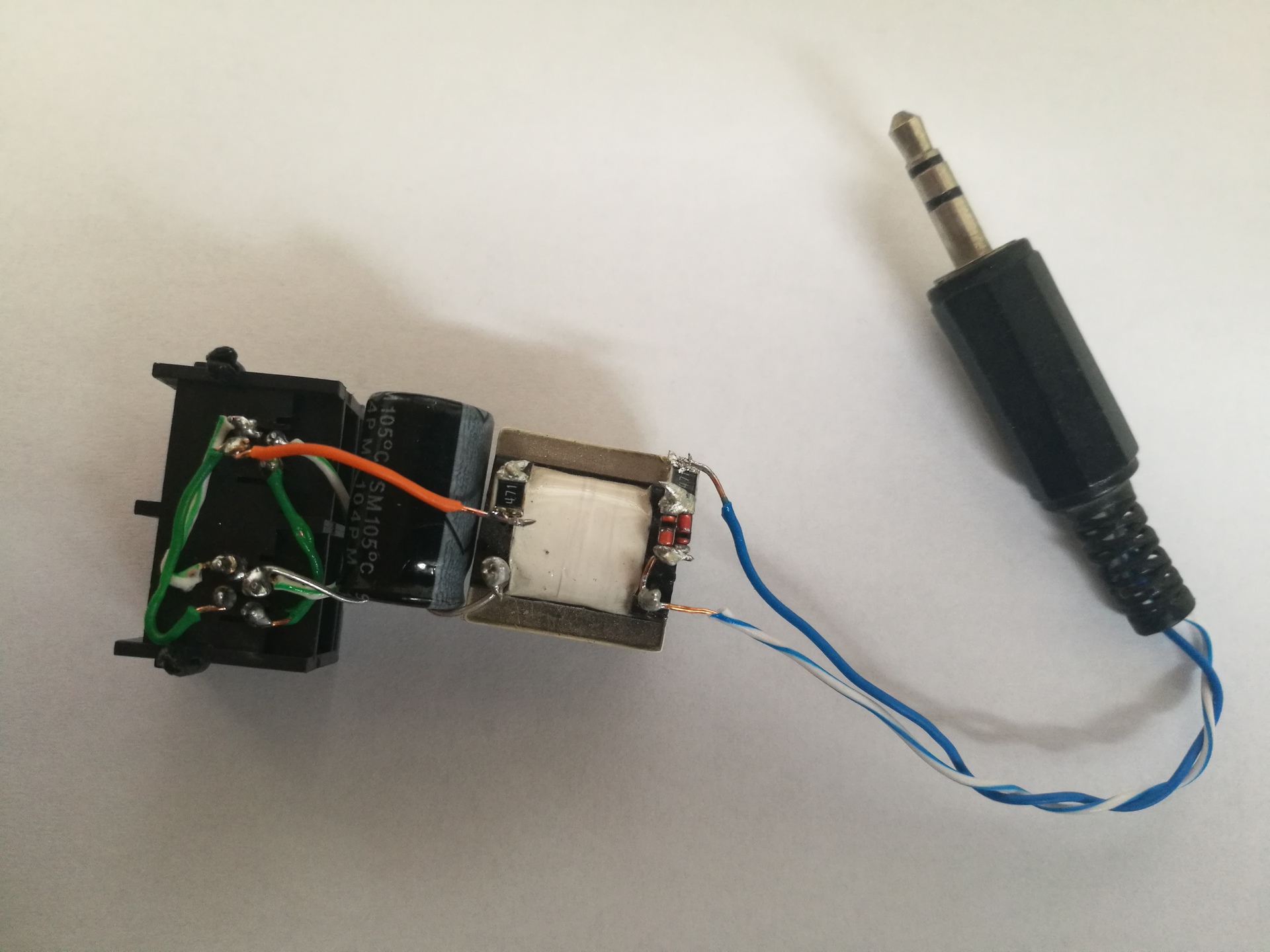

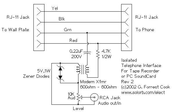

Ha minden igaz, akkor a csatolt képen szereplő kapcsolással közvetlen a telefonvonalra lehet ráakaszkodni, s elvileg mindkét irányba működik.
Nekem viszont az is jó, ha a telefonkészülék kagylójára akaszkodok rá (ahol már úgy is ketté van választva az irány). Szét is kaptam az egyik kagylót, s ránézésre semmi más nem kellene, csak a mikrofon helyére a hangkártya kimenetét kötni, tippre még leválasztótrafó se kell hozzá. Ezt jól tippelem?

Ha asztali gép, akkor trafó kell bele.
Sajnos a vezetékes telefonok nem úgy vannak kialakitva, hogy földfüggetlenek legyenek, igy a mikrofonra ráakaszkodás felejtős.
Ha ragaszkodsz a "netes lehallgatós" rajzhoz, akkor már inkább igy...
Bár maradhat a zener is, de nem kell 5.1, elég a 4.7 is, de még az is messze sok...

Összeraktam, de csak 4,7µF kondim volt elég nagy feszültségtűréssel, így azt raktam bele. Kipróbáltam, szépen szól, csak kicsit halk volt mobiltelefonról próbálva. Majd legfeljebb csutkára tekerve fogom ráküldeni, de legalább szépen szól
Köszi a segítséged!
