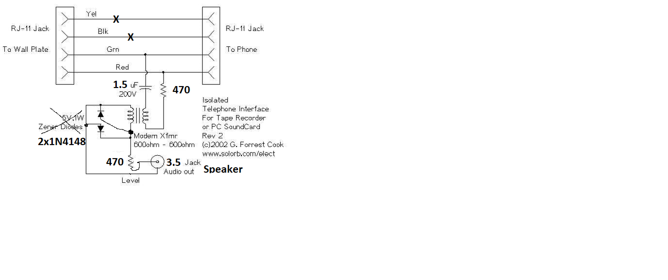

Van egy analóg telefonos beszélgetőközpontunk (nyomd meg ezt a gombot meg azt a gombot dumálógép), amihez van gyári programunk, hogy tudjuk programozni. A programozása működik is így, viszont hangot (üdvözlőszöveget, menüpontok szövegeit, …) csak úgy tudunk rátölteni, ha 1) a készülék már rögzítette és én kimentettem a szoftverrel (EUP4000) 2) felhívom a készüléket telefonon, majd a programozómódba lépés után rábeszélek Ebből az 1-es pont remek lenne, de ha változtatni kell a szövegen, akkor ezt a lementett adatfolyamot nem tudom módosítani (audacity nem nyitja meg semmilyen értelmezhető módon). Marad tehát a második lehetőség. A második lehetőséggel viszont nem sikerült normálisan összehozni, mert a hangminőség elég gyatra lett. A már kész hanganyagot szeretném átjátszani rá, s nem én akarok belebeszélni. Megpróbáltam tisztán szoftveresen, azaz VOIP meghívtam, s míg a beszélgetésre ez a mód használható volt, a hangminőség gyatra lett (részek kimaradtak, megakadt, stb.). A legjobb minőséget még az produkálta, mikor a fejhallgató hangszóróját összefogtam a telefonkagyló beszélőjével. Megpróbáltam egy voice faxmodemet beüzemelni a célra, de hang nem megy át rajta - a windows10 úgy tűnik nem szereti már ezt (állítólag a 1803-tól van benne a bug, hogy a TAPI nem engedi át a hangot). Analóg telefonvonalam van még, amire rá tudok csatlakozni és csak egy "ugrásra" van ettől a készüléktől, mert a lokális telefonközponton keresztül megy. Hogyan lehetne megoldani, hogy a vonalra tudjak "rábeszélni", s a számítógép hangkimenete adja hozzá a beszédhangot (s egy analóg készülékkel meg a programozást végezném)? Esetleg arra ötlet, hogy egy analóg készüléket hogyan lehetne megbütykölni ahhoz, hogy a számítógépre lehessen kötni a hangját? A hozzászólás módosítva: Máj 18, 2020
Idézet: „Hogyan lehetne megoldani, hogy a vonalra tudjak "rábeszélni", s a számítógép hangkimenete adja hozzá a beszédhangot (s egy analóg készülékkel meg a programozást végezném)?” Meglehetősen egszerű. Tehát akkor az analóg telefonnal adnád a DTMF hangokat a programozáshoz, a PC hangkártyáról pedig a jól megszerkeszett hangfájlokat játszanád be mellé? Audacity-vel lehet ám DTMF-et is csinálni, mellesleg (és akkor telefon sem kell).

![]() A gond, hogy nem sikerült eddig a hangot ráadni a telefonvonalra. És igen, a PC hangkártyából küldeném ki az előre megszerkesztett, szűrt, javított, normalizált hanganyagot, hogy minél jobb minőségben tudjam a készülékbe küldeni (aztán az meg úgy rögzíti, ahogy sikerül).

Mindenképpen kellene egy transzformátor hozzá. "Puskás" is jó, ha kettős primer tekercse van. Vagy faxmodemből is bontható, stb. Most dolgozom, visszatérek a témára bővebben, amikor vége az értekezleteknek.
Trafót bontok faxmodemből, azzal nem lesz gond. A "lehallgató" kapcsolásokhoz hasonlóan működhet a rábeszélő is?

Valószínűleg többször is kell majd használni, de nem valószínű s majd úgy kellene összeraknom, hogy ne okozzon gondot megtanítani a használatát másnak Szerencsére? nem gyakran kell majd vele foglalkozni, s ha tényleg szerencsém van, akkor mire legközelebb kellene, már IP telefónia lesz, s nem kell többször használnom...Ha minden igaz, akkor a csatolt képen szereplő kapcsolással közvetlen a telefonvonalra lehet ráakaszkodni, s elvileg mindkét irányba működik. Nekem viszont az is jó, ha a telefonkészülék kagylójára akaszkodok rá (ahol már úgy is ketté van választva az irány). Szét is kaptam az egyik kagylót, s ránézésre semmi más nem kellene, csak a mikrofon helyére a hangkártya kimenetét kötni, tippre még leválasztótrafó se kell hozzá. Ezt jól tippelem?
Ha asztali gép, akkor trafó kell bele.
Sajnos a vezetékes telefonok nem úgy vannak kialakitva, hogy földfüggetlenek legyenek, igy a mikrofonra ráakaszkodás felejtős. Ha ragaszkodsz a "netes lehallgatós" rajzhoz, akkor már inkább igy... Bár maradhat a zener is, de nem kell 5.1, elég a 4.7 is, de még az is messze sok... A hozzászólás módosítva: Máj 18, 2020

Ha tudsz bontani fax modemből trafót, akkor hajrá.
Összeraktam, de csak 4,7µF kondim volt elég nagy feszültségtűréssel, így azt raktam bele. Kipróbáltam, szépen szól, csak kicsit halk volt mobiltelefonról próbálva. Majd legfeljebb csutkára tekerve fogom ráküldeni, de legalább szépen szól ![]() Köszi a segítséged! Idézet: „csak kicsit halk volt mobiltelefonról próbálva.” Mintha asztali PC-ről és Speaker kimenetről beszéltél volna. ![]() De ha Neked jó, akkor nekem is. ![]() Ámbár a másik oldalt (Jack) is bekötheted, akkor már plusz egy ellenállással dupla jelszintet kapsz (ugyan a telefonvonal mono, de a hangkártya sztereo (viszont mindkettő szól)... A hozzászólás módosítva: Máj 25, 2020
