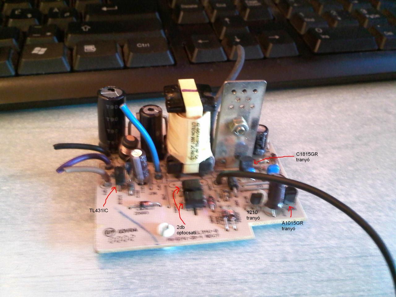

A kérdésem az lenne hogy ez a tápból kiszerelt 5 voltos STANDBY egység átalakítható-e úgy hogy a leadott feszültsége 15 voltos legyen? |
