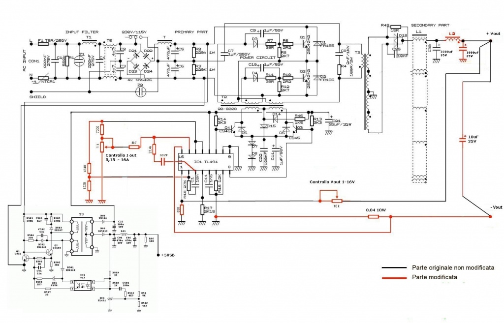

(#) weasels válasza Ge Lee hozzászólására (») Jan 24, 2013 /
Rendben, értem, köszönöm. Kérlek, akkor még erre válaszolj befejezésképp légyszíves: Tehát, ha semmi más nincs a PWM IC megfelelő lábain, csak amiket az előzőekben csatolt rajz szerint bekötök, akkor az így nagy valószínűséggel okés. (egy igen, vagy nem is elég, nem akarok a türelmeddel játszani ). És az nem gond, hogy azok miatt az alkatrészek miatt, amik gyárilag benne voltak és most kikötök néhány másik rész lóg a levegőbe, vagy csak úgy magukba elműködnek semmi funkcióval és némi plussz hőtermeléssel? Köszönöm

(#) Ge Lee válasza weasels hozzászólására (») Jan 24, 2013 /
Megcsinálod a tápot mondjuk e szerint. Teljesen mindegy hogy marad-e még pluszban alkatrész a nyákon, a lényeg hogy ne legyen az áramkörrel kapcsolatban (én általában ki szoktam minden mást szedni belőle, de nem muszáj).

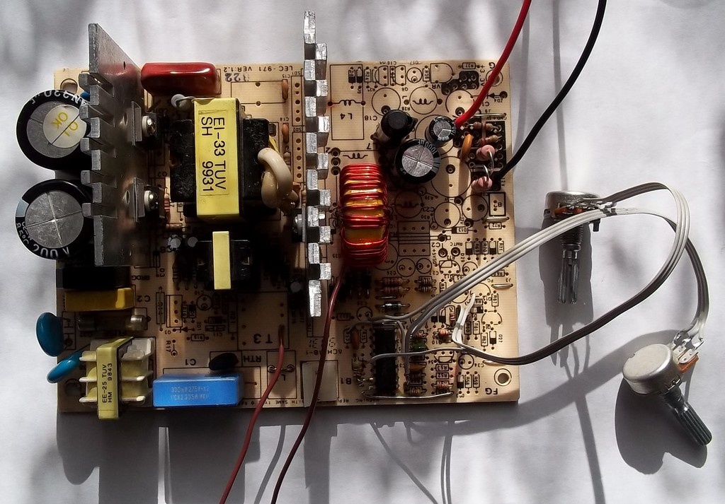

(#) Ge Lee válasza 1984white hozzászólására (») Jan 24, 2013 / 1
Minek? A kipucolt alkatrészek helyére befér az a néhány ellenállás, a kimenetről meg visszamegy a fóliacsík az IC környékére, legfeljebb kell egy átkötés valahova. A sönt 2db 2W-os ellenállás párhuzamosan, az is bőven elfér valamelyik lyukba. Egyedül az IC 15-ös lába lóg a levegőben, mert az ugye eredetileg össze van kötve a Vref-el, tehát azt ki kell feszegetni onnan.
Egy megvalósult táp a sok közül, teljesen készen, 0,1-24V/40mA-8A-re. Csak ebben külső 12V-ot kap a vezérlés, mert a standby része már hiányzott.
(#) 1984white válasza Ge Lee hozzászólására (») Jan 24, 2013 /
Gratulálok, szép munka és jó támpont.
Köszi a képet!
Igen, az az eredeti 12V-os fojtó. Felette volt az 5V-os ágé, azokat lebontottam.
Nos kedvet kaptam tőled, és szétbontottam én is a tápomat, a felesleges dolgokat leforrasztottam és csak a vezérlést hagytam meg.
Egyelőre maxon megy a táp, 26v van a kimeneten mert leföldeltem a hibajel erősítőket ideiglenesen.
Holnap csinálom meg az ellenállásosztót söntöt a rajz szerint. Köszi az ötletet
(#) 1984white válasza Ge Lee hozzászólására (») Jan 25, 2013 /
Megcsináltam a tápot és működik, de csak 16voltig tudom felhúzni a feszültséget.
Miért van ez?
A rajz szerinti értékeket használtam. Átalakítás előtt 26v volt a maximum.

(#) 1984white válasza tido hozzászólására (») Jan 25, 2013 /
Az a pfc!
(#) 1984white válasza 1984white hozzászólására (») Jan 25, 2013 /
Hülyeséget kérdeztem sorry, csak át kell számolni a feszültségosztót. Működik rendesen! Köszi!

(#) zsompi válasza 1984white hozzászólására (») Jan 25, 2013 /
10K poti helyett használ 20K vagy 22K-osat!
(#) weasels hozzászólása Jan 25, 2013 /
Elnézést, ha valamit nagyon mellénézek, de a 10W-os ellenállás miért kell azon a kapcsoláson amit párral feljebb 1984white linkelt be? Vagy a GND nem a közös föld? Márminthogy gyakorlatilag az ellenállásról veszem le a testet a kimenő feszültséghez és az eredeti test marad úgy ahogy van? Köszi
A hozzászólás módosítva: Jan 25, 2013
(#) 1984white válasza weasels hozzászólására (») Jan 25, 2013 /
Az söntellenállás és az a szerepe, hogy esik rajta valamennyi feszültség amit bevezetsz a tl494 16 lábához. Az áramkorlát ezzel működik.
(#) weasels válasza 1984white hozzászólására (») Jan 25, 2013 /
Ez gyors volt, köszönöm!
(#) Ge Lee válasza weasels hozzászólására (») Jan 25, 2013 /
A kimenet földje nem az eredeti GND lesz, hanem az ellenállás után lesz a GND.

(#) 1984white válasza erbe hozzászólására (») Jan 26, 2013 /
„Az előtét és sönt ellen állásokat már neked kell kiszámolni. A panelműszert földfüggetlen tápról kell ellátni.”
Ezzel kapcsolatban lenne még egy kérdésem: arra volna szükségem, hogy feszültséget (is) tudjak mérni 1-30v között legalább 1 tizedes osztással. pl:23,4v
Kérdésem: a teljes (1-30v) között tudok vele mérni 1 tizedes osztásban? (20és 200v a méréshatár a műszernek - emiatt kérdezem)
A hozzászólás módosítva: Jan 26, 2013
(#) erbe válasza 1984white hozzászólására (») Jan 26, 2013 /
Ha 3 és fél digites a műszer, 200 V-os állásban 199,9 V-ig jelzi a tizedeket is. 20 V-os állásban még a századokat is.
3,5 dig. Panelműszer

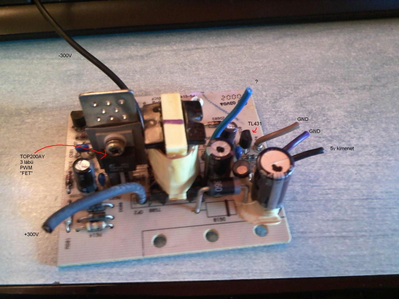

(#) laller015 hozzászólása Jan 26, 2013 /
A kérdésem az lenne hogy ez a tápból kiszerelt 5 voltos STANDBY egység átalakítható-e úgy hogy a leadott feszültsége 15 voltos legyen?
(#) _vl_ válasza laller015 hozzászólására (») Jan 26, 2013 /
Biztosan átalakítható. A nagy kérdés, hogy megúszható-e a trafó szekunder menetszámának növelése. Amihez biztosan hozzá kell nyúlni: a TL431 feszültségosztója, ill. az SB360 helyére inkább SB3100 fog kelleni. Ha a szekunder kondik 25V alattiak, akkor azokat is cserélni kell.
