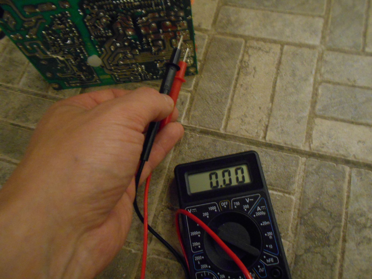

(#) teglascs válasza Poli hozzászólására (») Okt 30, 2017 /
Bekötöttem a 230V-ot, a nyák egyik furatánál a védőföldet is. A biztosíték rendben van, mert utána is ott van a hálózati fesz, viszont a kimeneteken nem észlelek semmi életjelet.
Mit csinálhatok rosszul? Vagy esetleg hibás a táp?
(#) eyess válasza teglascs hozzászólására (») Okt 30, 2017 / 1
Akkor ezek szerint a ventilátor sem megy ?
(#) Poli válasza teglascs hozzászólására (») Okt 30, 2017 / 1
A Zöld és egy Fekete (PS-On, GND) össze van kötve?
Ha igen, akkor a 2005-ös Ic-n nézd meg, hogy kap-e táp feszültséget. (1-12 láb)
2005 adatlap: Bővebben: Link
Nem árt, ha ezt a cikket elolvasod Bővebben: Link.
A hozzászólás módosítva: Okt 30, 2017
(#) teglascs válasza Poli hozzászólására (») Okt 31, 2017 /
Nem voltak, de most összekötöttem őket, és gyönyörűen megjelentek a 3/5/12 V-ok.

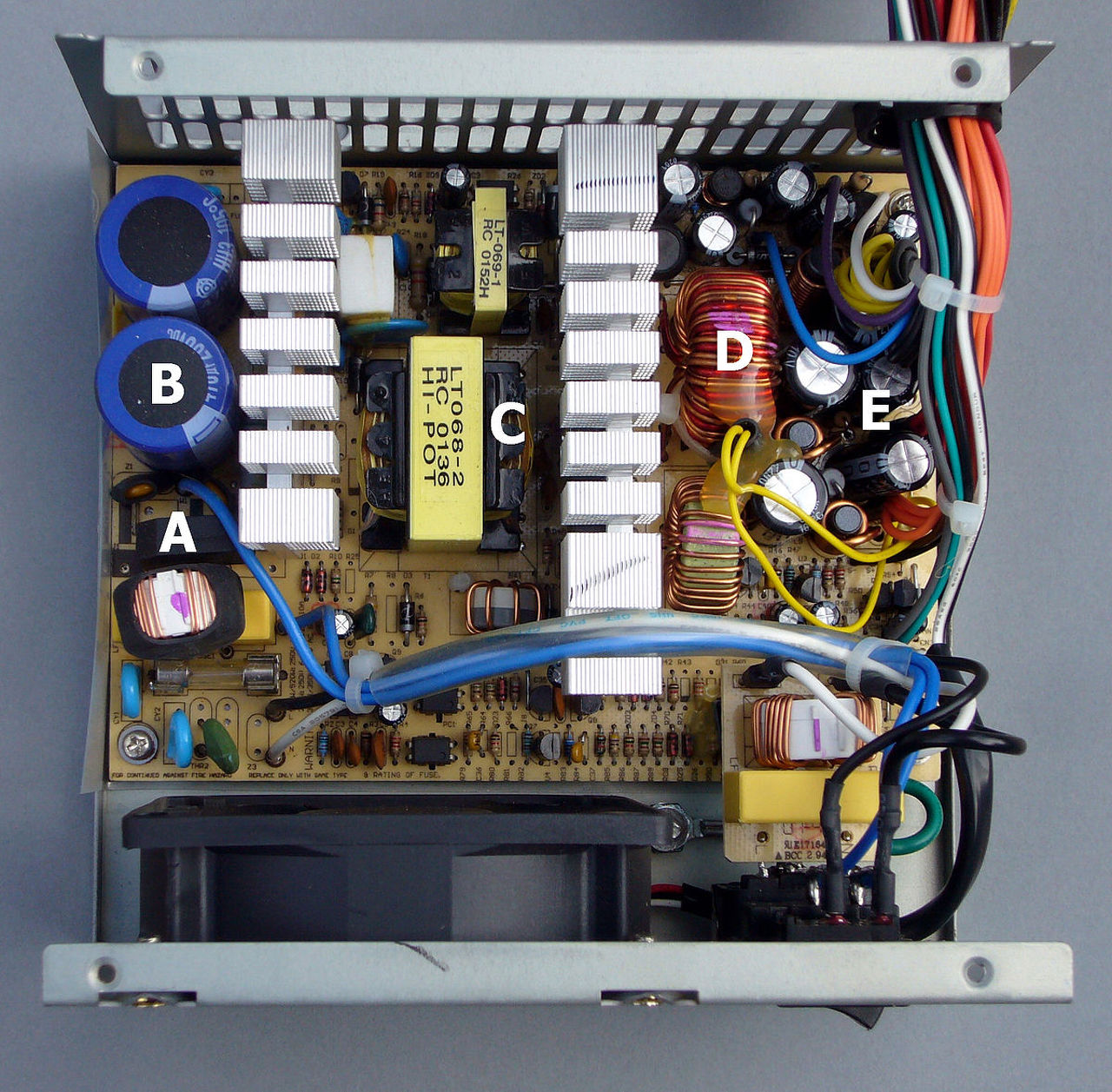

(#) llaczo hozzászólása Nov 2, 2017 /
Nagy bánatomra kifüstölt a 750w-os tápom kimeneti szűrő tekercsei. Egy ferrit gyűrűn több táp is átmegy (nem tudom a pontos nevét)
Meg tudná e mondani valaki hogy mi okoz ilyen típusú hibát?
Esetleg javított már valaki hasonlót?
A segítséget előre is köszönöm.
Üdv. Laczo
(#) llaczo válasza vargaf hozzászólására (») Nov 2, 2017 /
Sajna már letekertem a magról, de egy másik képen meg tudom mutatni.
Itt a D-vel jelzett elem lesz az.
(#) vargaf válasza llaczo hozzászólására (») Nov 2, 2017 /
Az a transzformátor, nem szűrő. Ahhoz hogy az tönkremenjen nagyon durva zárlatnak kell lenni valahol.
Körbe mértem a nagyobb elemeket, de nem találtam zárlatot. Tüzetesen át fogok mérni mindent.
Köszi.
(#) Ge Lee válasza llaczo hozzászólására (») Nov 2, 2017 /
A D az a kimeneti fojtótekercs, anyaga nem ferrit hanem porvas. A 750W-osnak becézett táp teljesítményét nyugodtan oszd el kettővel, hacsak nem valami extrém magas frekin megy de azt nem gondolnám, plusz ahhoz a primer puffer is kevés.
Ha éveken keresztül jól működött akkor vagy túl lett terhelve, vagy valami oknál fogva nagyobb feszültség-idő terület jutott a fojtóra. Lehet hogy a vas is melegedett rendesen, ami már azért is gyanúra ad okot, mert azon a két sárga kábelen mintha a fojtó hőmérsékletének figyelését oldották volna meg, elég szokatlan módon. Az elkókat is végigmérném ESR-re, lehet hogy már a végüket járják.
(#) Ge Lee válasza vargaf hozzászólására (») Nov 2, 2017 /
Most álljak neki negatívokat nyomkodni a hozzászólásaidra? Ne vezesd már félre a kérdezőt! Igen, az a rajz a trafó rajza, azt is én tettem fel ide. Ez a trafó a képen C-vel van jelölve, a D az a fojtó. Ha szerinted nem így van, akkor nem nagyon értem miért írsz ebbe a topikba, mert akkor előbb inkább olvasgatni kellene.
