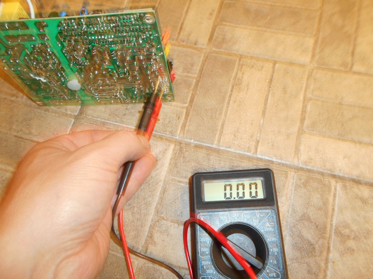

Bekötöttem a 230V-ot, a nyák egyik furatánál a védőföldet is. A biztosíték rendben van, mert utána is ott van a hálózati fesz, viszont a kimeneteken nem észlelek semmi életjelet.
Mit csinálhatok rosszul? Vagy esetleg hibás a táp?
Akkor ezek szerint a ventilátor sem megy ?
A Zöld és egy Fekete (PS-On, GND) össze van kötve? Ha igen, akkor a 2005-ös Ic-n nézd meg, hogy kap-e táp feszültséget. (1-12 láb) 2005 adatlap: Bővebben: Link Nem árt, ha ezt a cikket elolvasod Bővebben: Link. A hozzászólás módosítva: Okt 30, 2017
Nem voltak, de most összekötöttem őket, és gyönyörűen megjelentek a 3/5/12 V-ok.
Ventillátort találtam a házba illő méretűt itthon, kapcsolót már rendeltem, ill. szerzek banánhüvelyeket is. Köszi!
Ez egy kibelezett táp, venti nem volt benne, de persze a csatlakozójánál megnézhető, hogy kapna-e tápot. De nem csak akkor kellene elindulnia a hűtésnek, ha a hűtőbordák már melegek?
Elvileg igen, de bekapcsoláskor fel kell pörögnie a ventilátornak.
Használd egészséggel.
