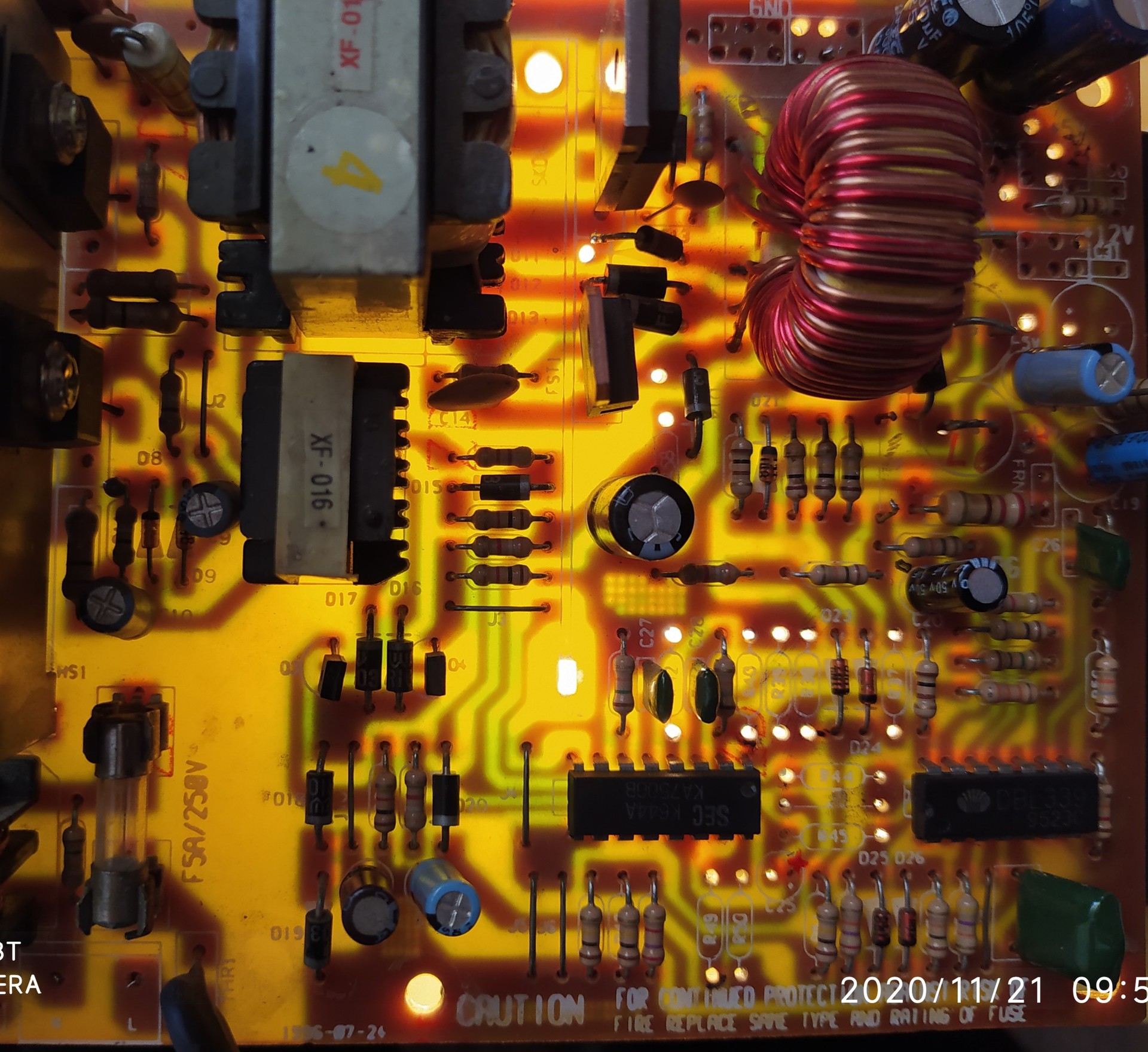

Kezembe került egy egyszerű 1996-os évjáratú Pc táp, gondoltam megcsinálom állítható kimenetüre a 12 V-os ágat, a többire nincs szükségem. A kondikat cseréletem nagyobb feszültségüre, felesleges alkatrészeket kiszedtem, és az lm339 leválasztottam. A belinkelt kapcsolást alakitottam ki a KA7500 ic.-n. Rendeben müködik a feszültség szabályozás kb 1 V tól 26V ig. Az áram szabályozása viszont nem bárhova tekerem a potit.Hol ronthattam el , elvileg ez egy működő kapcsolás. Igy is jó nekem, de jobb lenne ha az áram szabályozása is müködne. https://www.hobbielektronika.hu/forum/getfile.php?id=264461
Többször alaposan átnéztem, nem találtam hibát.Ha a kapcsolás jó, akkor vagy az IC-nek ez a része rossz, vagy valahol mégis elnéztem valamit. Az áram szabályzás továbbra sem müködik az áram poti tekergetésre semmi nem történik, sem a jelalakon sem az égő fényében nincs változás.A korábbi link is ezt a kapcsolást tartalmazza.

Szia! Inkább áramkorlát állítás lesz az. Így nem csoda, hogy nem érzékelsz változást a tekergetése közben. Terhed meg jobban azt a tápot!
Mérjél feszültséget az ic 15-ös lábán, a poti tekergetés közben, hogy változik-e ?
A 16-os, a 0.05-ohmra van kötve, vagy lebeg ?
Két db sorba kötött 12v/21W-os égővel teszteletem, csak be kellett vona kapcsolni az áramkorlátnak, a minimum állásba., de nem tette.
0,22 R/5W -s ra van kötve a rajz szerint.
Köszönöm, majd holnap módosítom erre, aztán meglátom mi lesz.
Az ic 15 lábán az áram potméter min.- nál 0 v-ot max.- nál 50-10mV között változik, tehát minimális a változás.
A 16-os lábon, a 7-eshez mérve, megjelenik az árammal arányos feszültség?
A linked alapján átalakítottam erre. https://www.hobbielektronika.hu/forum/getfile.php?id=267767 Ezzel működik, de végső soron, elhagytam az áramszabályozást mert a 0R2/5W ellenállás melegszik ha jobban megterhelem. Viszont ha csak a feszültségszabályozás megy akkor köthetem a GND-re a terhelést így is működik.
A hozzászólás módosítva: Nov 23, 2020
A 15. lábon a linkelt rajz alapján 0...0.3 volt között kell tudnod a poti csúszkáját állítani ( ref 5 volt leosztva, 150 k-10 k ). Ha az áramútban pillanatnyilag 0R2 van bent, 1.6-1.8 ampernél már határolni kellene max poti állásnál is, fél poti állásban pedig 0.8-0.9 ampernél. Mérd meg, egy 50-60 mV-os 15. láb fesznél mikor megy feljebb a 16. láb feszültsége, hány ampernél, "bekötött, használt" 0R2 esetén. Ott kell határolni, visszaesni a kimenő feszültségnek. Ha lejjebb csavarod az áram potit, vissza kell esni a kimenőnek. A 0R2-t rakd össze 2 db 0R47 5 W-ból, kicsit langyosabbak lesznek.
Köszi , igen már pontosan így müködik 320mv van a 15 lábon,ha tekerem visszább az áram potit, akkor egy szintnél kb 60mV elkezd halványulni a fénye majd ha tovább tekerem el is alszik, akkor jól müködik ezek szerint. Ezt egy 12V/21W os égőnél mértem a kimenő 12 V-ra volt beállítva.

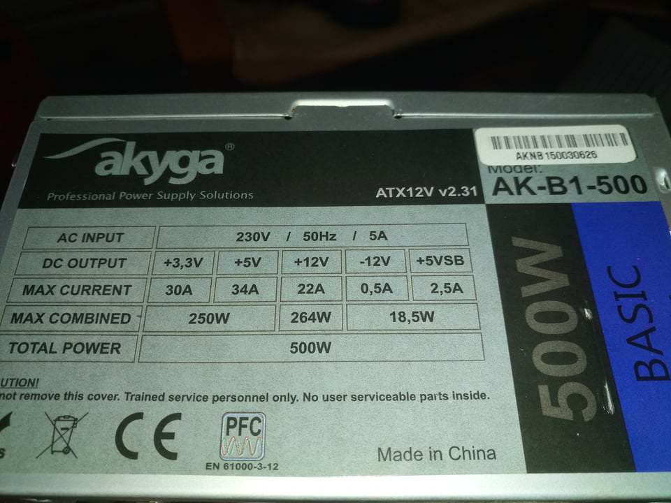

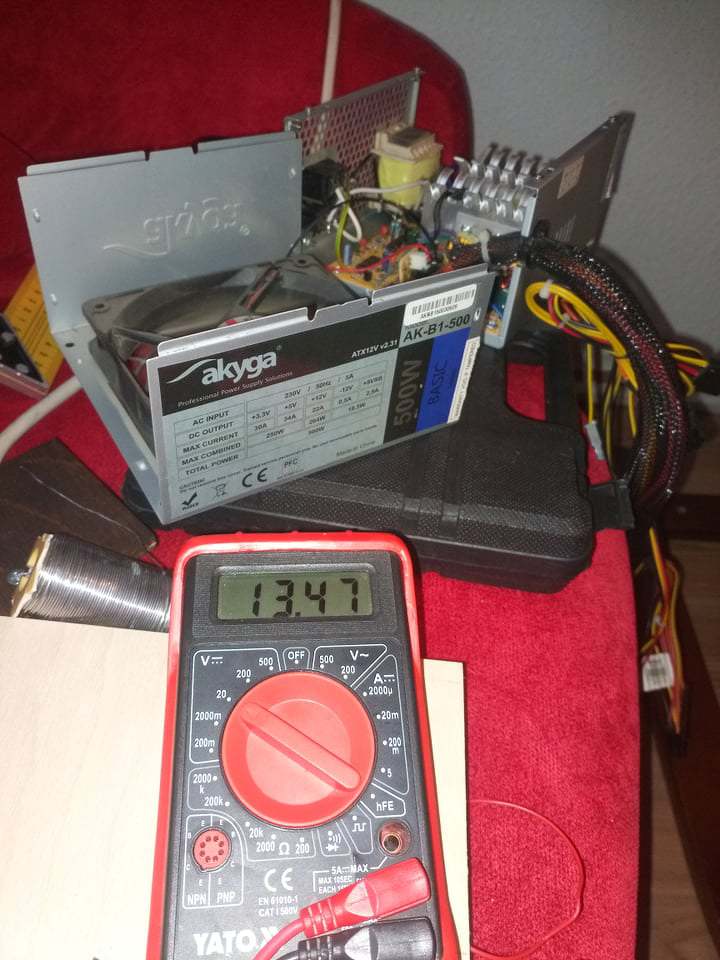

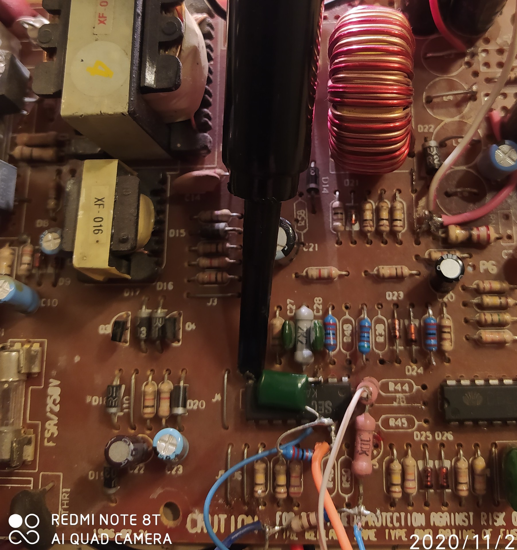

Átalakítottam kis munka befektetésével egy Akyga 500W -os PC tápot autós erősítő meghajtására. Forrásnak ezt a videót használtam fel, annyi eltéréssel, hogy az én esetemben a 7500-as IC (TL494) 1 -es lábára 26K helyett 10K, a 4 -es lábánál pedig én is 10K ellenállást használtam a kívánt feszültség eléréséhez. A tápban lévő ventilátor fekete vezetékére kell rákötni ezeket az ellenállásokat. https://www.youtube.com/watch?v=MJtIFXSK3bI A feliratot érdemes bekapcsolni, úgy könnyebben végigkövethetőek az utasítások. Ez a megoldás nem iktatja ki véglegesen a védelmet, csak kis hatással van rá ami miatt nagyobb feszültséget engedélyez. Az elért eredmény 12V helyett 13,4 V az 5 V-os ágon pedig 5,7 V lett a feszültség. Egy H7-es 55W -os izzót kötöttem rá próbaként a tápfeszültség úgy 12,7 V -ra esett vissza. Ajánlom ezt a megoldást annak, aki nem akar sok energiát befektetni egy komolyabb átalakításra, nekem is nagy segítség volt. Bármilyen észrevételt és tapasztalatot, tanácsot megköszönök és elfogadok
