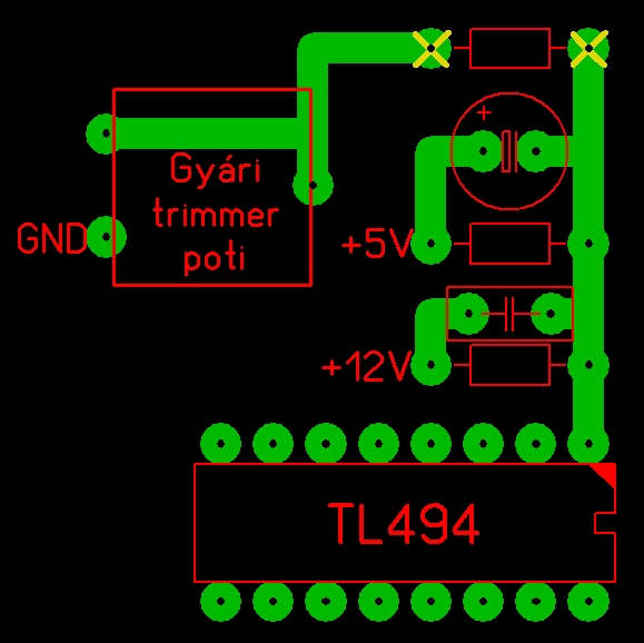

				Szia Uli! Hasonló gonddal küszködtem. Most jöttem rá, hogy az IC (az enyémben nevezetesen KA7500 van) tápfeszét biztosítani hivatott (az IC 12-s lába) segédtáp csak a +12 V-s kimenetről visszacsatolt valamiféle segédfesz. jelenlétével működik. Azért fulladozik, mert a táp a kimeneti fesz. csökkentésével leesik 12 V alá. Szerintem a 0-20 V közötti fesz. szabályozás csak úgy oldható meg ennél az eredeti segédtáp megoldásnál, ha valamilyen független segédtápot alkotsz, és elfelejted az eredetit (kiktatod). Az enyém küső 15 V-os tápról megy (egyenlőre egy régebbi "labortáp" 723-assal). A terhelés próbákat még nem csináltam meg. Üdv! btoti
				Ha a KA7500 (ami a TL494-gyel kompatibilis) a +12V-ról kapja a tápfeszét, azon úgy lehet segíteni, hogy a trafó 12V-os tekercsének valamelyik (vagy mindkét) sarkáról csúcsegyenirányítással előállítasz neki egy külön tápfeszültséget. A csúcsegyenirányítás miatt egészen kis kitöltési tényezőnél is meglesz a kellő tápfeszültség (elméletileg minden kitöltési tényezőnél ugyanakkora kellene, hogy legyen). Először össze kell rakni a csúcsegyenirányítót (egy dióda + egy elkó), és megmérni, mekkora lesz a kialakuló tápfeszültség, aztán ha túl nagy, akkor valamivel célszerű az eredetileg a PWM IC-hez menő értékhez közelire csökkenteni (pl. stabkocka). Én ezt a módszert alkalmaztam egyszer egy olyan ATX tápban, amelyiknek tönkrement a segédtápfesz-trafója. A tápegységbe bekerült még a nagyfeszültségű tranzisztorok C-B kivezetései közé két nagy értékű ellenállás, így bekapcsoláskor úgy indult az egész, mint régen az AT-s tápegységek.

				AT tápnál csak a leírt módszer alkalmazható, ATX-nél elvileg van segédtáp, amiről a vezérlés is elketyeghet. Ha nem akar az ember külön segédtápot építeni AT táp esetén, akkor még meg lehet próbálni a kimenettel sorba tenni mondjuk 2 diódát, így a nulla kimenetnél is van valamekkora minimális feszültség, amire a PWM rész dolgozik, nem lesz nulla a kitöltés.
				Járható megoldásnak tartom a diódás átverést abban az esetben, ha a tápot egy fix fesz. forrásként használjuk bármilyen berendezésben. "Labortápként" viszont számomra elvárás, hogy beállított nulla kim. fesznél ténylegesen nulla legyen. Semmilyen tüskék ne legyenek jelen. Részemről ez már csak a konstruktív elmélkedés kategóriája, az én segédfesz. gondom megoldódott. Szívesen olvasnék ötletet a túláram védelemre. Vázlat: A +/- kimeneten azonos értékű sönt, legalább a + oldalon fesz. figyelés, szabályozható erősítés, 4-s lábra 2,8 V (pontosabban 0-2,8 V) amikor korlátozni kell. Természetesen a kimeneti fesz. figyelést át kell kötni a sönt után a tényleges kimeneti pontra és a táp közös null pontjának galvanikusan is GND-nek kel maradnia. A hibajel erősítő tápellátása a rendelkezésre álló +12 V segédtápról. Egyszerűség (tranzisztor, műveleti erősítő) - PIC-s megoldás itt luxus.

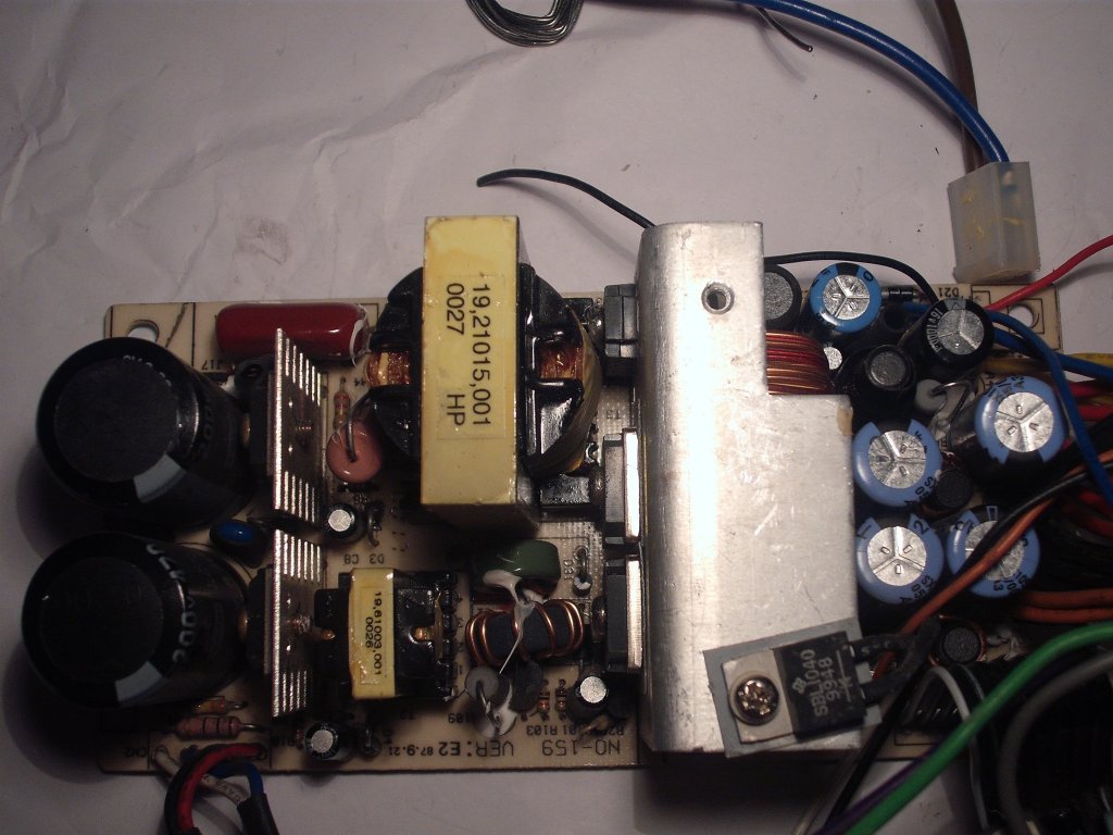

				Sziasztok! Van egy High Power SI-X200M3 tápegységem amit át szeretnék kicsit alakítani és ebben kérném a segítségeteket. Amit szeretnék az a feszültség szabályzás 0-tól ameddig lehet és ha egyszerűen megoldható akkor áramkorlátozót is beiktatnék. Elolvastam párszor az "AT-s PC táp átalakítása" cikket de a TL494 IC 1-es lába elég sok ellenálláshoz kapcsolódik, kimértem amit csak tudtam és megy 12 és 5 Volthoz is meg GND-hez is úgyhogy eléggé bizonytalan vagyok. Szerintetek megoldható amit szeretnék? 3 kép a tápról --> Kép1 Kép2 Kép3

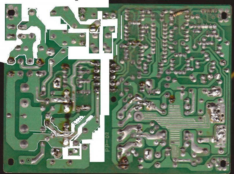

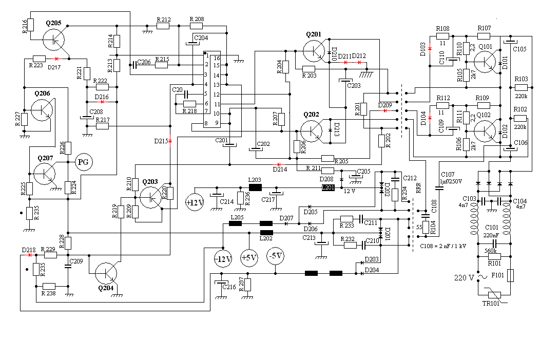

				Elkészítettem az AT tápom kapcsolási rajzát. Részben. Az alkatrészek értékeit még nem írtam oda, mert a régi színkód bizonyára nem jó hozzá. Ezt onnan gondolom, hogy kiégett egy 2,2 kohmos ellenállás és a színcsíkok piros,piros,piros helyett piros,piros,arany,arany volt. Mellékelem a rajzom, amelyik még fejlesztés alatt áll. Nagyon örülnék, ha átnéznétek és az esetleges botlásra felhívnátok a figyelmem, mert tápot akarok, nem füstgépet. Ez a kis táp megnyerte a tetszésem, mert nincs benne olyan sok alkatrész.
				Piros,piros,arany,arany az 2,2 Ohm és ilyen érték bizony szokott lenni az AT tápokban. Nem akartam korábban beleszólni, de nem értettem, hol van és mit művel az emlegetett 2,2 Kohmos. Vannak ill. lehetnek benne ilyenek a vezérlés oldalán, de a nagyfesz oldalon nem nagyon. Ha berajzolod a kapcsolásba vagy megírod a számát, meg tudom mondani, oda mekkora érték való.
				Most szeget ütöttél a fejembe. Jelképesen. Holnap délelőtt utána nézek és azonnal megírom. Ha jól emlékszem, az egyik erőtranzisztor bázisára vitte a jelet, de holnap kiforrasztom és megmérem. Arra gondoltam, hogy egy másik táp után átírogatom az értékeket, de amikor láttam, hogy ott ohmosok voltak, azonnal letettem, még csak nem is gondolkodtam el rajta. Pedig kellett volna.

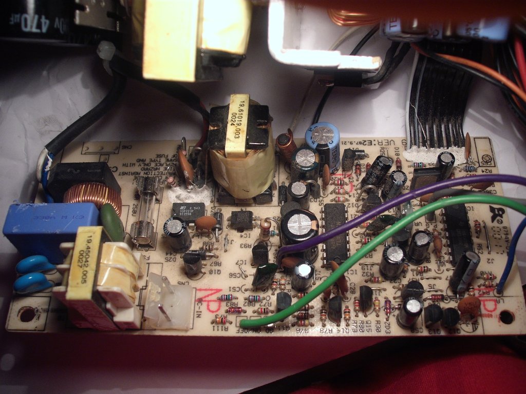

				Kísérleteztem a táppal és sikerült részben amit szerettem volna de van mit rajta javítani ezért továbbra is kérném segítségeteket. Próbáltam mindent a cikk szerint csinálni de meg se nyikkant a táp majd a figyelést visszakötöttem 5 voltra is és elindult. Elindult de úgy, hogy le sem áll hiába kapcsolgatom a PS-ON-t. A táp hangja egyébként változik, ha bekapcsolom vagyis összeérintem a GND-vel akkor simább a ciripelés viszont kikapcsolt állapotban darabosabb a hangja. A 22Kohm-os trimmert ha félig tekerem 14 Volt a feszültség viszont ha megpróbálom feljebb tekerni akkor elkezd rohamosan csökkenni kb 1 Voltig. Rákötöttem egy 400mA-res fogyasztót és fél Voltot csökkent vagyis nem stabil a fesz. Szerintem ez a figyelés miatt van de furcsa módon van megoldva ezért lerajzoltam hátha így érthetőbb. Az 5 Volthoz kapcsolódó ellenállást és kondit vettem ki mikor meg se nyikkant a táp. A sárga X-hez kötöttem a 22Kohm-os trimmert. Mi tévő legyek?
				Teljes mértékben igazad volt. Az ellenállás 2,2 ohm és nem 2,2 kohm. Amit tettem helyette, az is  2,2 ohm. Nem egy nullát, hanem hármat néztem el. Az ellenállás, amelyikbe annyira bele voltam akadva, a rajzomon R111,  a  Q102 tranzisztor bázisához vezet. A további teendőm az, hogy az értékeket beírom színek alapján, és egy másik táp rajzával összehasonlítom. Nagy eltérés esetén, kiforrasztom az egyik lábát és megmérem.

				Üdv újra! Mivel válasz még mindég nem érkezett ezért továbbra is kísérleteztem a táppal és szerencsére közelebb kerültem a végcélhoz. Az 5 Volthoz tartozó elkót visszatettem, ekkor egy olyan jelenség volt, hogy miközben a feszültséget állítottam sercegett a táp és ingadozott a feszültség. Majd a TL494 4-es lábát a GND-vel összekötő ellenállást kicseréltem egy vezetékkel. Most ott tartok, hogy 13 Voltig tudom biztonságosan állítani feszültséget és egy 1,4 Amperes fogyasztó 0,03 Volt feszültség esést eredményez vagyis a stabilitás kipipálva, viszont előjött egy jelenség. Mégpedig ha hirtelen rákapcsolom a fogyasztót a tápra akkor lefullad, viszont ha fokozatosan emelem az Ampert akkor nincs probléma. Már csak egy valami foglalkoztat az pedig a bekapcsolás, hogy miért nem reagál a PS-ON-ra. Ezzel szerintetek érdemes foglalkozni vagy kössem össze a GND-vel és kapcsoljam a tápot egy hálózati kapcsolóval?

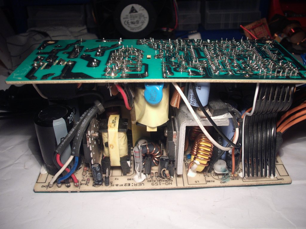

				Tisztelt uraim Az előzőkben sokat nyavalyogtam egy PC táppal. Először átalakítani szerettem volna, de nem kaptam hozzá eredeti rajzot, hogy tudjam, honnan indulok. Rengeteget keresgéltem, de nem találtam. Ezért hát elkészítettem, saját kezűleg a kapcsolási rajzot. Sokat dolgoztam rajta, amíg kész lett. Ha nem dolgoztam volna oly sokat rá, eszembe sem jutna, hogy közzé tegyem. Más, aki nem tudja, hogyan fogjon hozzá, hogy elkészítsen egy kapcsolási rajzot, talán használható lesz az én módszerem. Elég időigényes, de kényelmes. Leírom a lépéseket. 1.beszkenneltem a nyomtatott áramkört; 2.kitöröltem a sávok közötti festéket; 3.elkészítettem a nyák tükörképét és kinyomtattam; 4.a tükörképre berajzoltam az alkatrészeket; 5.elkészítettem a tényleges kapcsolási rajzot. Kérdezitek, hogy mi volt az értelme az egész munkálkodásnak? Hát az, hogy úgy megismerkedtem a kapcsolási rajzzal, hogy ha valaki megfizetné, már mernék vállalni akár összerakást is, csak készítsék el a nyákot. No meg biztosítsák az alkatrészeket. Az élesztés legyen az ő gondja. Ennyit rádolgoztam, mellékelek képeket is a munkafolyamatról, de nem lettem sokkal okosabb. Összegzem a tanulmányozásaim eredményét. A 494 – es IC 1 – es lábánál állitják a feszültséget, a 15 – nél az áramerősséget, 12 – es lábon van táplálva. Az én tápomnak nincs az a trafója és optocsatolója, amelyik adja a feszültséget a 12 – s lábra. Így hát nem merek lebontani és átalakítani semmit. Esetleg annyit, hogy a két potmétert beiktatom az 1 – es és 15 – ös lábhoz. Pár ötlet az átalakításhoz jól jönne.
				És itt a munkám eredménye.
				Ennek a változatnak azért nincs optocsatolója, mert a szabályzás teljes mértékben a kisfeszültségű oldalon zajlik. A meghajtó tranzisztorokat a 494 +2 db tranzisztor trafó közbeiktatásával vezérli. Ráadásul ez egy nagyon egyszerű régi AT táp, amiben még a meghajtó tranzisztorok áramát figyelő áramváltó trafócska sincs benne. Ehelyett az áramot átvitték a meghajtó trafón. Érdekes megoldás, nem tudom, mennyire hatékony.
