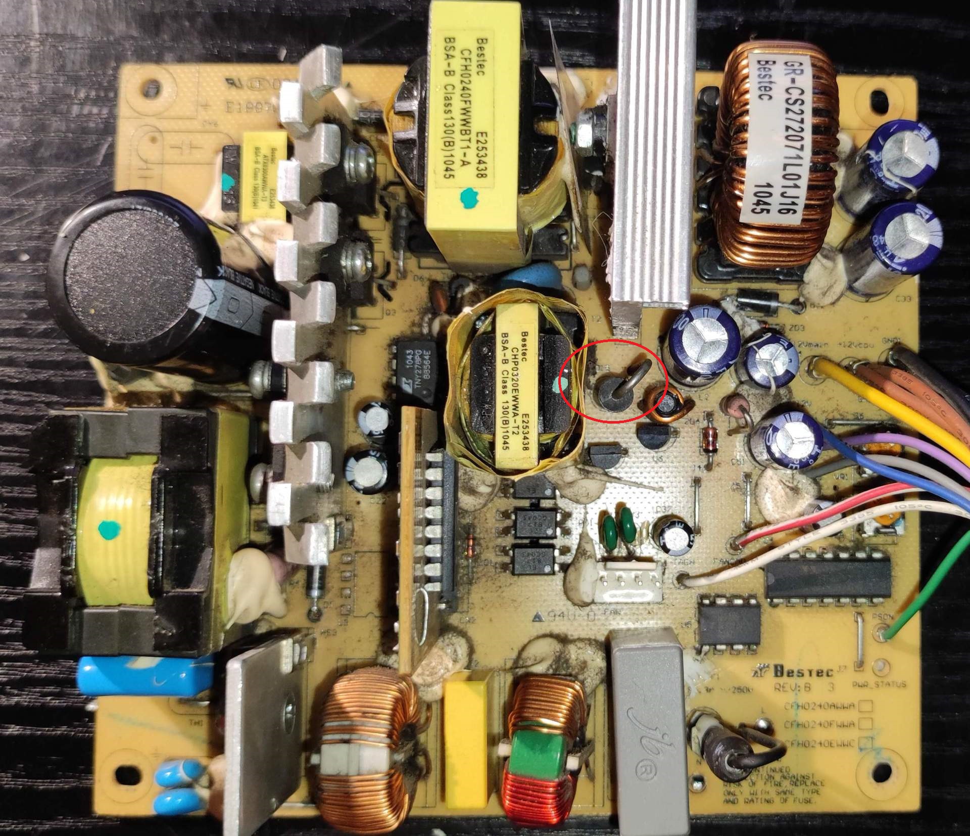

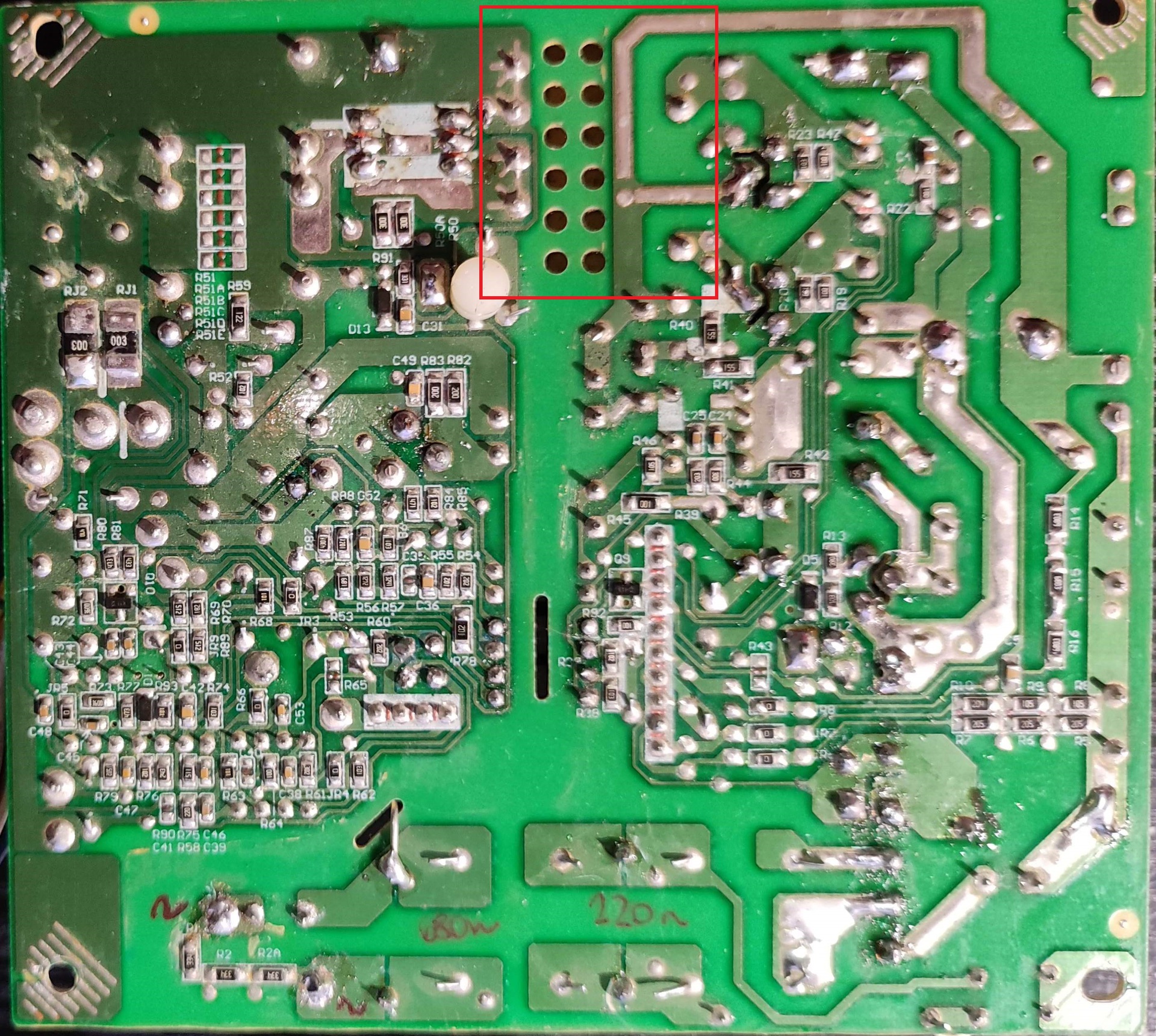

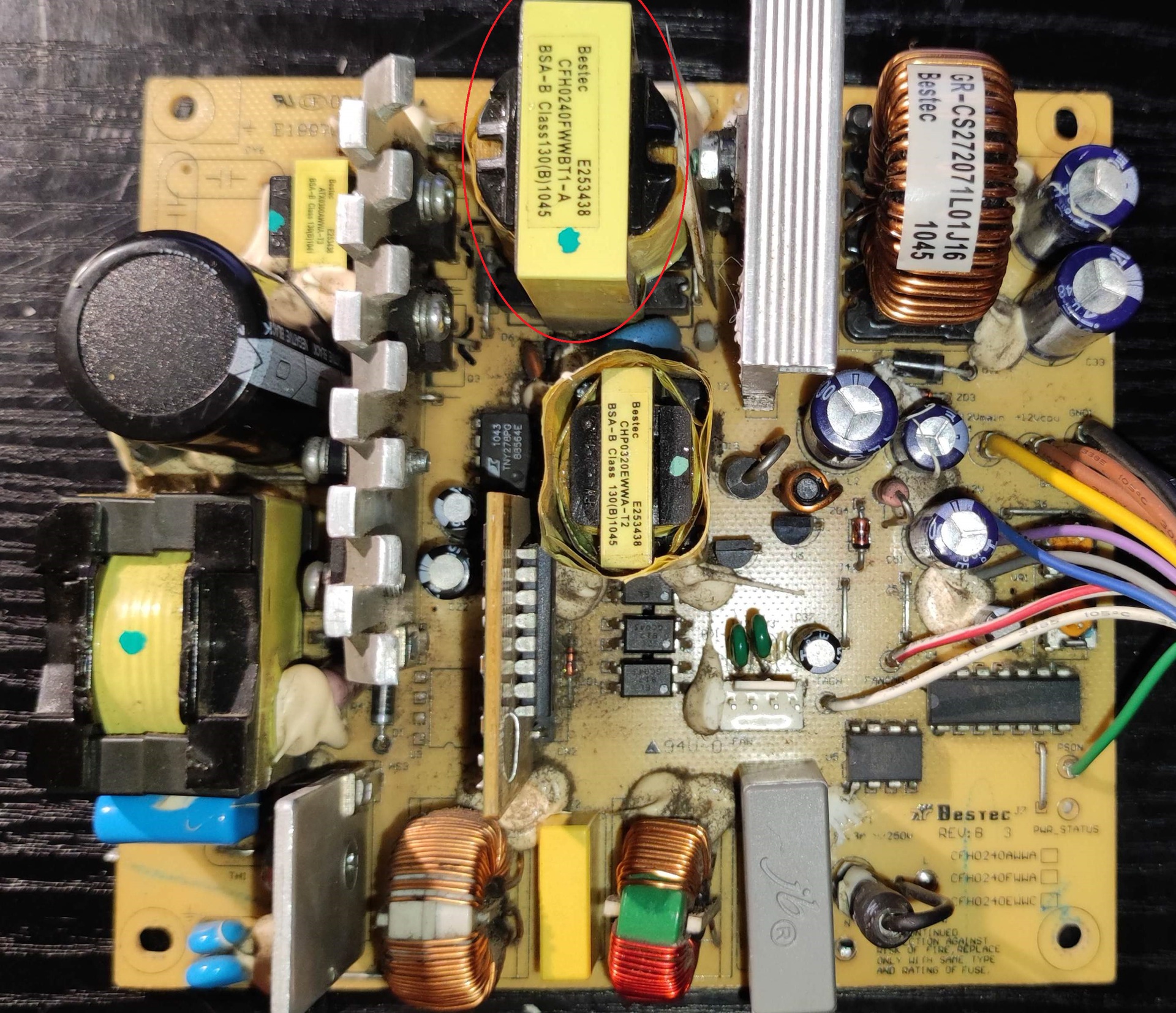

(#) erbe válasza Kornel7666 hozzászólására (») Dec 4, 2022 /
Piros körrel jelöltem. Most látom, hogy nem vitte fel a képet, pedig akkor feltöltöttem. Most meg kezdhetem elölről, mert nem annál a gépnél ülök.
A hozzászólás módosítva: Dec 4, 2022
(#) erbe válasza erbe hozzászólására (») Dec 4, 2022 / 1
Itt a kép.
(#) pittti válasza Kornel7666 hozzászólására (») Dec 5, 2022 /
Ilyen táppal még nekem sem volt dolgom, bár jóegypár speciális is járt már nálam. Én ebben az esetben a kapcsolás visszarajzolásával kezdeném, ugyanis ilyen hibát szinte bármi okozhat - nem csak kondenzátor, hanem akármelyik félvezető is. A rajz alapján viszont már következtetni lehet bizonyos dolgokra. Mindenesetre - egy lágyvasas mérőműszer, valamit egy oszcilloszkóp nagyon fog neked hiányozni, ide egy egyszerű multiméter már nem elég.
(egyébként ajánlatos volna azzal a 400 (450) voltos fő pufferrel kezdeni - ezek kivezetése gyakran belül rohad el, azonkívül gyanúsan púposnak tűnik a teteje)
(#) Kornel7666 válasza pittti hozzászólására (») Dec 5, 2022 /
A fiódákat, tranzisztorokat, FET-eket ellenőriztem. Mindenki működik. A Zenereket nem bántottam még.
A nagy kondenzátor nem púpos. Egy műanyag lap van szerelve az aljára, furán csillan rajta a fény. Egyébként kidorrasztottam, a kapacitást tartotta, más külsérelmi nyomot nem találtam rajta.

(#) erbe válasza Kornel7666 hozzászólására (») Dec 5, 2022 /
Melyik transzformátoron méred a frekvenciát? Gondolom, nem a nagyon, mert az nem megy. A kicsin akár 100 kHz is lehet. A táp kivitele alapján 20+ éves vagy ha mégse, a konstrukció elég régi. Ha megy, a nagyon 35-50 kHz körüli lehet a frekvencia. A doboz oldalán lévő adatlap olvasható még? Nem ártana arról is egy kép.
(#) Kornel7666 válasza erbe hozzászólására (») Dec 5, 2022 /
Azon a transzformátoron, amelyik az egyenirányított, szaggatott nagyfeszből letranszformálja a feszültséget. Már ha pontosak az ismereteim a működését illetően.
Erre a transzformátorra gondoltam.
Azon, addig, amíg meg nem javítod, csak zajt, "áthallást", a primer pufferén levő feszültség hullámosságát tudod mérni.
Elvben az SB feszültsége, még ha nem is pont 12 V, be tudná kapcsolni a főáramkört. Ha nem teszi, ott kell tovább keresgélni. Ahhoz viszont már nem ártana ismerni a bekapcsolást végző IC "lelkivilágát".
Le kell nyomozni, hova megy a zöld vezeték és mi az IC típusa. Azt sajnos, innen nem látni.
Annyit látok, hogy a zöld vezeték R79 ellenálláson keresztül rámegy a nagyobbik IC harmadik lábára (5-ös?). Azon a ponton tudsz-e mérni valamilyen feszültséget és mi történik, ha testrezárod? Az egyik optocsatolón keresztül kellene jelet adnia a nagyfeszültségű oldal felé.
:-o Teljesen jogos, ezt nem gondoltam végig teljesen.
A zöld vezeték a bekapcsolást intézi. Testre kell húzni, és indul(na) a táp. A többit ellenőrzöm, ha a panel közelébe kerülök. Ha jól emlékszem, amikor áram alá helyezem a tápot, akkor azonnal sipákolni kezd a gép. Ezt egy idő után feladja, és ha megnymom a bekapcsoló gombot, akkor újra elkezdi. Itt felmerül bennem kérdésként, hogyha a SB fesz. megvan, és semmi más fesz. nem jelenik meg, akkor az alaplap honnan tudja, hogy nem jó, amíg nem kapcsolom be?!
