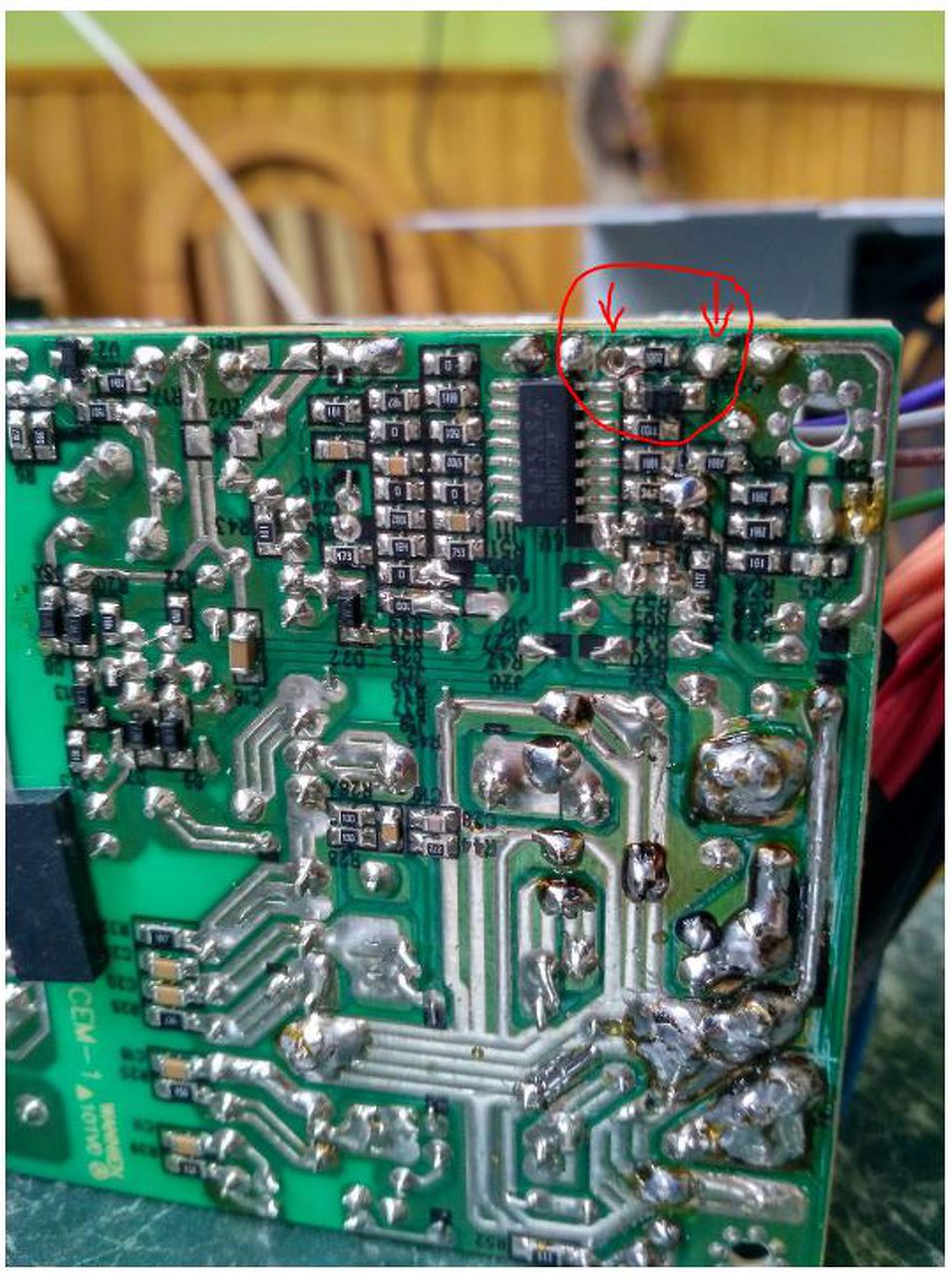

Hibajelenség: Modecom Premium TFX 350 PC tápegység időnként nem lehet bekapcsolni, ha bekapcsol, minden rendesen működik, tápfeszültségek rendben vannak. A tápegységet másik PC alaplappal is működtetve lett, a jelenség hasonló - nem melegszik, nincs egyik kondenzátor sem felpúposodva, ki lettek mérve, nem zárlatosak. Hidegen indítva többszöri próbálkozás ellenére sem indul, aztán meggondolja magát, bekapcsol és semmi probléma vele. Huzamosabb működés esetén is a probléma hasonló. Volt (van) olyan is, hogy a PC működés közben mindennemű beavatkozás nélkül is újraindítja magát - szoftveresen hiba nincs, mert másik PC-be beépítve is ugyanezt produkálja - néha bekapcsol, néha nem, néha újraindítja a rendszert. Mi lehet a kiváltó ok? Kapcsolási rajzot nem találtam eddig hozzá. Várom segítségeteket. Most éppen szétszerelt állapotban, 12 és az 5 V-os táp izzókkal megterhelve, méricskélek, persze, amit csak tudok. Most például működik, reggel meg nem működött.

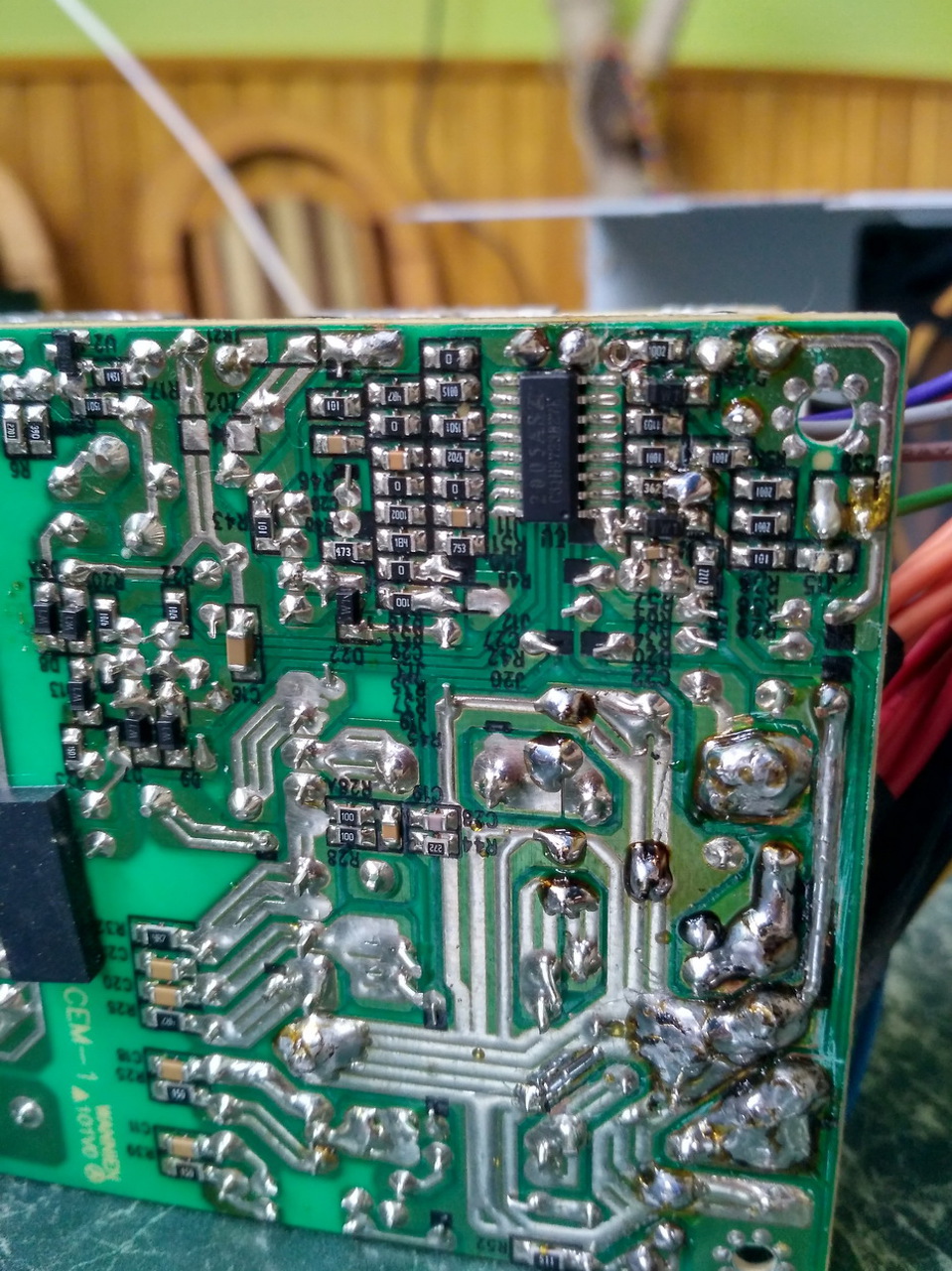

R61 ellenállás a rossz, csak az értékét nem lehet tudni, egy szürke valami festésű ellenállás. PS-ON és PC vezetékek közvetlen közelében. Ez az ellenállás össze van kötve egy 1002 SMD-vel és egy 6n8 kondival.
Az R61 ellenállás testre megy! Már csak érték kellene. Ettől függetlenül a tápegység kiépítve működik, ki-be lehet kapcsolni "zöld-fekete vezeték összezárásával. 5V és 12V kimenetek 50W és 35W izzóval terhelve vannak, feszültségek rendben. Egy megfigyelés: hogy ha a "zöld-fekete vezeték" folyamatosan zárva van, a 220-as csatlakozó ki-be húzásával nem mindig indul be a táp, de a "zöld-fekete vezeték" ki-be kapcsolásával mindig működik.

Meg kell mérni a kondikat ESR mérővel, vagy a táp kiszerelt állapotban, új, biztosan jó kondiból néhányat beforrasztani párhuzamosan és megpróbálni az alaplappal tesztelni a stabil működést. Karikázd be kérlek az R61-t, sajnos nem találom a képen. Az indulási hibákért sokszor a készenléti táp valamelyik komponense is lehet felelős.
Hali! Te vagy az x-edik, aki jön az ESR mérővel, és oszcilloszkóppal, de semmi gond! Igaz enélkül az eszközök nélkül ne is fogjon az ember nagyobb volumenű munkákba, főleg ilyen javításba, de köszönöm a segítőkészséged. Csatolom újra a képeket, bekarikázva az R61 helye.

Köszönöm az R61 pozíciót, számomra ez az információ a 3 mondatra tagolt gondolatból nem volt kiolvasható. Az SMD ellenálláson 1002-s felirat 10kOhm-t kellene jelentenie. Az oldalon a segédprogramoknál a SMD ellenállás kód érték alkalmazásnál a 4 jegyű kódot kiválasztva magad el tudod végezni az ellenállás értékekek meghatározását. Azt miből, milyen mérésekből gondoljuk, hogy az ellenállás szakadt ? Az első képbe bele nagyítva inkább forrasztási hiba tűnik fel az ellenállás jobb oldalán. Milyen vezeték ment oda a bal oldalára ?

Hogy milyen elgondolásból szakadt? Mert ketté volt törve, elpattant. Azt tudom, hogy a 1002 ell. áll. 10 kohm, nem forrasztási hiba, mert a sérült ellenállás ki lett forrasztva - azért látszik lyuk a helyén az smd oldalról nézve.. A kiforrasztott ellenállás a képen látható kondenzátor lábához volt forrasztva a másik oldalról nézve. Kapcsolási rajz kellene, több helyen érdeklődtem ... most várakozás van.

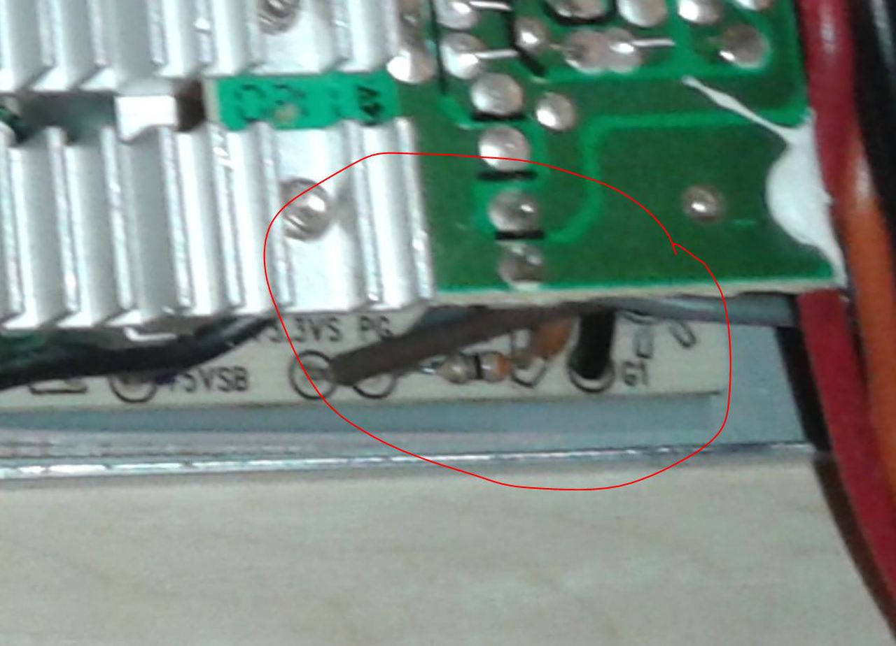

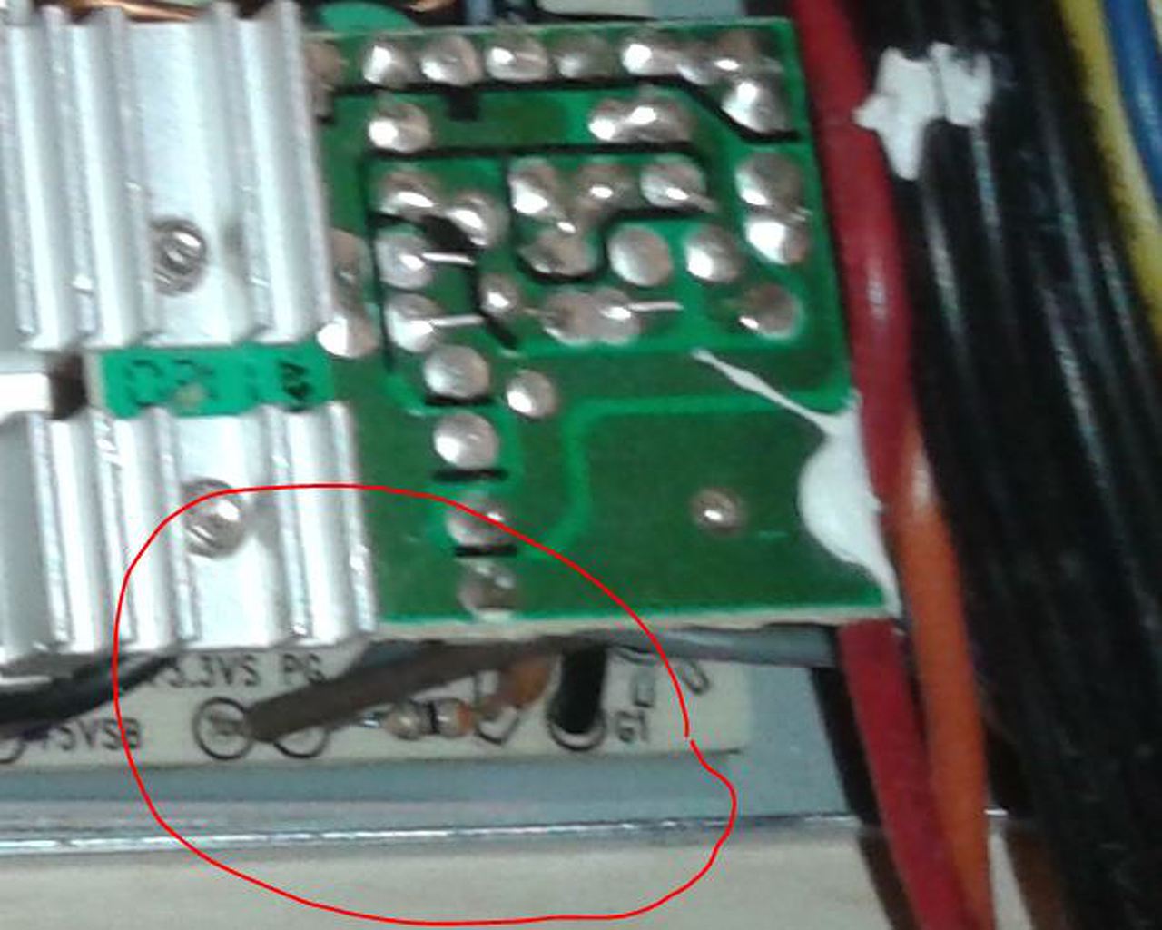

Az elektrotanyán nyitott topikban linkelt lengyel oldalról származó képeken ott az ellenállás. Próbáltad kinagyítani a képet és ez alapján az értéket beazonosítani ?
Nekem narancs, fekete szürke és arany csikoknak tűnnek A hozzászólás módosítva: Máj 24, 2017
Szia! A narancs, fekete szürke és arany túl nagy érték - 3000M !!! Nekem inkább Narancs, szürke, fekete, arany (ezüst) nek tűnik - 38R, vagy mintha a Narancs mellett lenne egy kis fehér, majd fekete és arany (ezüst) akkor 39R az érték.

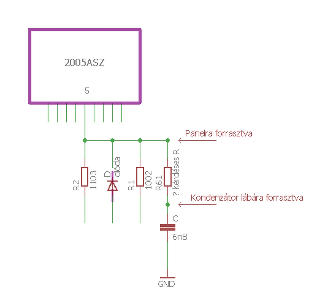

Szóval ez az R61 ellenállás egyik vége a 6n8 kondihoz megy (a kondi másik vége testre), az ellenállás másik vége az IC 5-ös lábára, amely 5 ös kivezetéshez egy dióda, egy 110k és egy 10k ellenállás csatlakozik.

Az At2005 adatlap szerint a 12-s láb is GND.
Az 5-s láb egy komparátor bemenet. Érdemes lehet felderíteni az R1, D1 hova milyen elemekhez kapcsolódik. Az R61 és a 6n8 egy nagyfrekvenciás hidegítés is lehet aminek a hatása csak kapcsolófrekvencián érvényesül. A hozzászólás módosítva: Máj 25, 2017

Megnéztem egy 2005Z-vel szerelt tápban (DR-8360BTX), hasonló struktúrával oda egy 1Mohmos negyed Wattos van betéve (Barna, Fekete, Zöld, Arany). Működő gépben van, ezért csak ennyit tudtam segíteni, már ha ez segítség.
Próba eredménye: 20 ki-be kapcsoláskor mindig bekapcsolt, terhelve (izzók) és terheletlenül is.

Ennyire meleg abban a sarokban? Az csak látszana a panelen, kábeleken is. De érdekes hiba. Az meg méginkább, hogy egy 1 MOhmos ellenállással stabil lesz ott, miközben már van ott elvileg párhuzamosan egy 110k-s. Valami nagyon a határ közelében lehet ott. Azt írja az 5-ös lábra az adatlap, hogy power/negative voltage protection input. Valószínűleg a trafó felől néz visszacsatolást, illetve a negatív tápokat valami kis kiegészítő logikai áramkörrel együtt figyeli, afféle opcionális egyéb védelem, amit vagy megvalósít a gyártó, vagy nem a kész áramkörben. Remélhetőleg nem kritikus a jelenléte, de az aktív állapota lehet, hogy az. Ha 39 Ohmos volt az az ellenállás, akkor tulajdonképpen érthető, hogy elégett.
Kerestem közben rajzokat. Itt van egy, ahol mindhárom dolog (OPP, OVP -5 és OVP -12 V-on is) aktív. E szerint az OPP védelem úgy van kialakítva, hogy a meghajtó trafó középleágazásának feszültségét figyeli (ehhez kell az a dióda és a pár nanós kondi, egyenirányít, pufferel) és ide csatlakozik be a -5 és -12 V felől egy-egy osztó tag, melyek a negatív feszültségek megszaladását - irányban figyelik (míg a középleágazásnál szintén a terhelés miatt nagyon leeső feszültség a trigger). Én úgy gondolom, hogy ez egy elég jól összemért-összeszámolt pont, hogy minden védelem megfelelő értékekkel működjön, lehet, hogy fontos volna mégis a pontos érték.. Kíváncsi vagyok, hogy terhelésre vajon le fog-e állni?

Én is kíváncsi vagyok, hogy alaplappal hogyan is fog működni. Az, hogy most be lett téve egy 1M -s ellenállás - még eddig úgymond a képen bekarikázott ellenállás színkódját 100%-osan senki nem írta le - az eredeti helyére, ami lehetett a fentiekben leírtak szerint 39R, 3000M, 1M ...
Megjegyzem, működött ellenállás nélkül is, csak nem mindig kapcsolt be. Ki sosem kapcsolt működés közben. Megnyugtató válasz a fentebb bekarikázott ellenállás színkód szerinti értéke, vagy ennek a tápegységnek a valós kapcsolási rajza.
