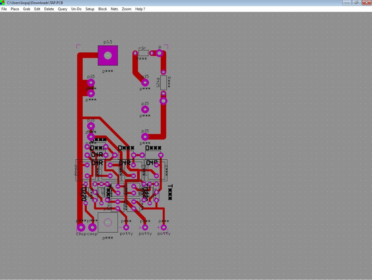

Egy nagy problémám lenne. évekkel ezelőtt, egy barátomtól kaptam egy nyáltervet, PCB kiterjesztésbe. Az a gondom, hogy eddig nem tudtam semmivel sem megnyitni (layout, onlíne PCB megnyitók stb). Honnan tudom megállapítani, hogy milyen program kell hozzá?
Köszi előre is.
Mellékelem a fájlt, hátha valakinek sikerül.
TAP.PCB

Alapvetően az Altium Designer kiterjesztése a pcb.
(#) Egri Frédi válasza Frankye hozzászólására (») Szept 25, 2020 /
A régi DOS alatt futó NYÁK tervezők szinte kivétel nélkül *.sch a schematik (séma-kapcsolási rajz ) és a *.pcb (print circuit board - NYÁK rajzolat ) kiterjesztést használták. Ilyen volt az elterjedten használt Tangó PCB is. Meg még jó pár, amiknek a nevére már nem emlékszem. A Tangó Xp alatt még futtatható volt, de W8 - 9 - 10 alatt már semmilyen "korábbi plattform" beállítása sem segített, nem indul el. Jó lenne tudni kb. mikor készült a terv.

(#) bbalazs_ válasza Egri Frédi hozzászólására (») Szept 25, 2020 /
Nálam Win10 alatt, DosBox emulátorral kiválóan hasít a Tango2. Csak azt használom nyáktervezésre.
De nem tudtam a kérdéses file-t megnyitni vele, valamit hiányol.

Mit hiányol? Mi a hibaüzenet?
(#) bbalazs_ válasza Bakman hozzászólására (») Szept 25, 2020 /
0.74-es DosBox és 2.21-es Tangó.
Tango-PCB PLUS V2.21 Series II
VERSION 1 3
1024 * 768 jelenleg.
De talán jobbat is be lehet állítani.
"Draft code found that has not been described"
Draft code D-23456 used

Olyan "kódolással" lett mentve a fálj, amit a program nem ismer.
(#) morgo hozzászólása Szept 25, 2020 /
CIRCAD'98 megnyitja. Bár nagyon keservesen megy a gépemen, (ezer éves program) így sem tökéletes.
(#) Bakman válasza morgo hozzászólására (») Szept 25, 2020 / 1
Ezért kár volt ennyit szenvedni. Azt hittem, sokkal összetetteb rajz.
(#) usane válasza Bakman hozzászólására (») Szept 25, 2020 /
Én belenéztem szövegszerkesztővel. Láttam, hogy nem sok alkatrész .
