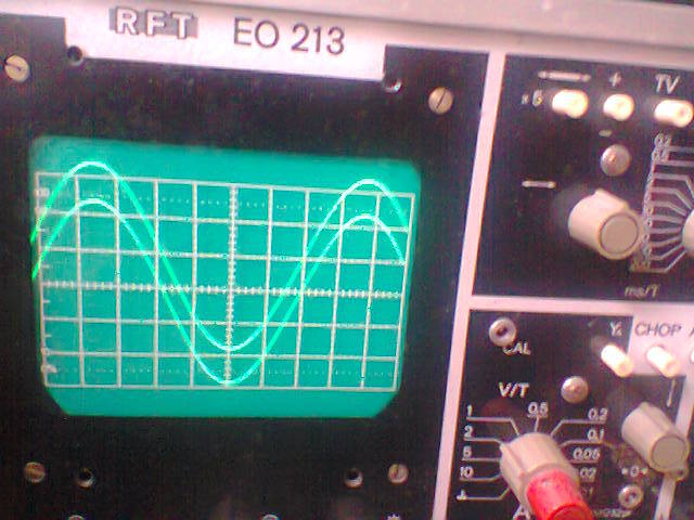

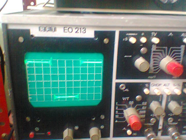

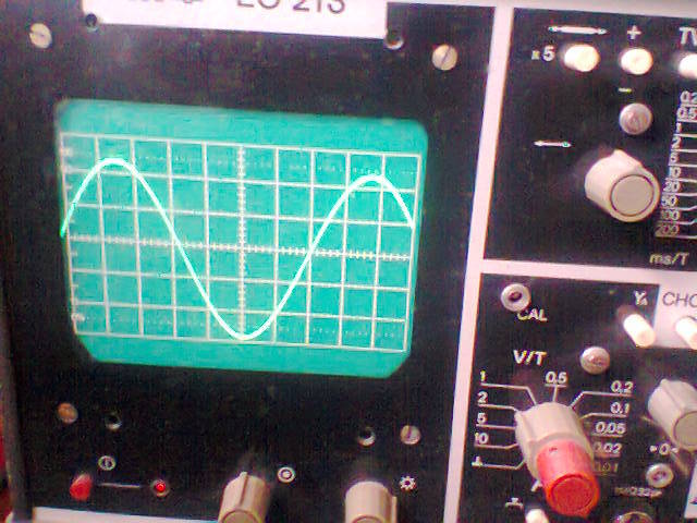

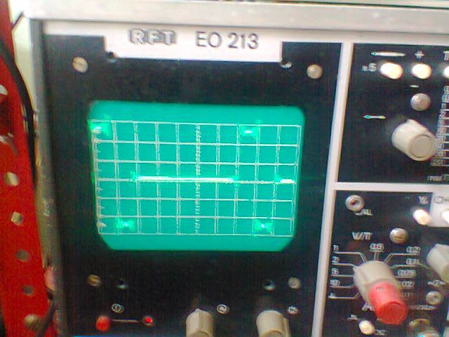

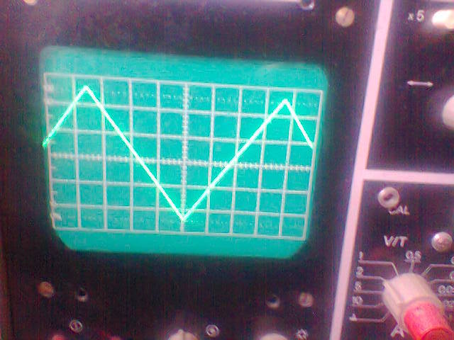

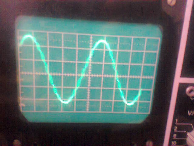

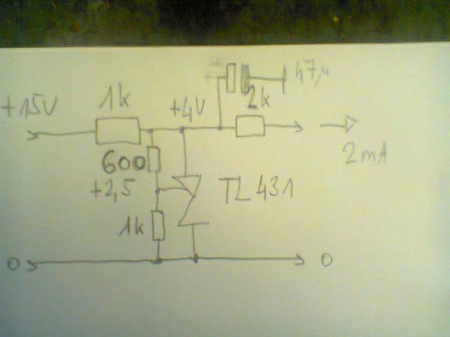

(#) zalaipeter hozzászólása Okt 16, 2021 /
Megszületett a DAC. Nem hagyott nyugodni, hogy a Philips CD304 szerviz doksijában csak az OPA zárja le a kimenetet 1.5 kohmmal, és 3 V-ra felhúzva, beleszámolva a visszacsatoló ellenállást, és a kivülről beadott táp ellenállását is, ez 2 mA. Épitettem egy halál pontosan 2 mA.t szolgáltató áramgenerátort, kiderült, hogy nagyon érzékeny rá, ezért nagyon szűk határok között állitható. A kimeneti offsetet nullára kell állitani, az IC-be folyatott 2 mA pontosan beállitja a kimenő ellenállását, a 0 offsetet, és a legjobb kivezérelhetőségét. Ide csak nagyon preciz, hőmérséklet stabilizált áramkört lehet rakni, ezért a TL431 mellett döntöttem. Ennek a rajzát, és a szkópábrákat mellékelem. Az E88CC "mű" követőnek kötött kimenetéről készitettem a jeleket. Erősitése 26.6 szeres ( 28.5 dB ). Ezt nem rajzoltam le, legközelebb beteszem. Jó dolog ez a "mű" követő, hatalmas kimenő jelet ad, minimális torzitással, a cső majdnem teljes erősitése kihozható úgy, hogy a kimenet katódkövető ( felső cső ). A négyszög kicsit cirádás, ennek oka, hogy nem kompenzált, osztófejes szkópzsinórral mértem silány minőségű RCA kábellel, a lezárást csak a szkóp 1 Mohmja adta a 40 pF bemenő kapacitásával + a zsinór 300 pF-jével. A 1541-ről 150 mV eff jön le a számitógép impulzus generátorával koax kimenetről. A generátor 40 %-on áll, a sz.gép kimenete 50 %-on. Egymásra toltam a két oldalt, tökéletesen fedik egymást, egy helyen mutatom külön is. A 10 kHz-en már látszik kicsit a mintavételi jel, de hát most a kimeneti IC-s szűrő nincs benne. Szintesést, se kiemelést nem mértem. A 47 µF békebeli tantál, ERO.
(#) Suba53 válasza zalaipeter hozzászólására (») Okt 16, 2021 /
Szép! De a TL431-et fordítva rajzoltad.
(#) zalaipeter válasza zalaipeter hozzászólására (») Okt 16, 2021 /
Sikerült a TL 430-et forditva rajzolni. Természetesen felül van a katód.
(#) zalaipeter válasza Suba53 hozzászólására (») Okt 16, 2021 /
Még egy párszor válaszolok magamnak. Szóval 431
(#) lcsaszar válasza zalaipeter hozzászólására (») Okt 16, 2021 /
Ez az áramgenerátor tulajdonképpen a TL431 sönt-stabilizátor által előállított 4V feszültség, és a 2k ellenállás. Sok másféleképpen is meg lehet oldani, akár FET-es áramgenerátorral is, amihez nem kell stabilizálni a feszültséget, mehet akár az eleve adott 5V-ról is.
Az ECC88-cal vagy annak ipari változatával épített mű-követő az egyik legjobb megoldás. Csak itt ügyelni kell a TDA-t lezáró ellenáálás minőségére is. Van, aki méhsejt-tekercselésű ellenálláshuzalt használ. Tapasztalatom szerint el lehet menni 100 ohmig. Én helyhiány miatt inkább trafós illesztést csinálok, ellenállással lezárva. Ez sajnos nem ad pár száz mV-nál nagyobb kimenőjelet. A hangminőségéről csak az elkészülte után tudok nyilatkozni. M42 permalloy magon van, már kész, csak be kell építeni.
(#) zalaipeter válasza lcsaszar hozzászólására (») Okt 16, 2021 /
Azért tettem be TL431-et, mert professzionális, hőkompenzált áramstabilizátor. A 2 mA-t halál pontosan tartani kell, tapasztalat, ha az offset már 100 mV fölött van, akkor már nem jó, a 1541 kimeneten igy néhány tized mV van csak, a 1541 beállitja magának a kimeneti lezárást. A Philips CD lebegett előttem, ott is pont 2 mA-t hajtanak be a kimenetre, ohmokkal nincs lezárva, ezért kényes a 1541 a tápra.
(#) lcsaszar válasza zalaipeter hozzászólására (») Okt 17, 2021 / 2
Ehhez látni kellene az analóg részt, ami a tulajdonképpeni áram/feszültség konverziót végzi. Erre a feladatra több lehetőség van. A CD-játszók és külső DAC-ok 99%-ában ezt egy műveleti erősítővel oldják meg, invertáló kapcsolásban. A TDA1541A kimeneti árama (ami tulajdonképpen befelé folyik) a műveleti erősítő visszacsatoló ellenállásán hozza létre az analóg kimenő feszültséget. Mivel a TDA árama 0 ... -4mA, nulla analóg kimenethez -2mA áram tartozna. Azért, hogy ez a -2mA ne folyjon át a visszacsatoló ellenálláson, és ne legyen DC-ben eltolva a műveleti erősítő kimenő feszültsége kb. +3V-ra, a TDA-ba be szoktak injektálni 2mA-t. Ezt tetted te is. Az ilyen műveleti erősítős megoldás előnye, hogy a TDA kimeneti feszültségét megfogja, mivel virtuális nulla potenciálon van. A TDA1541A áramkimenetén a megengedett feszültségváltozás +/-25mV. A műveleti erősítős megoldásnál ebben a tartományban mindig belül vagyunk, a virtuális nulla miatt.
Ha azonban nem követjük a 99%-ot, és más I/V konverziót választunk, akkor erre a +/-25mV-ra (ami méréseim szerint lehet nagyobb, egészen 100mV-ig) ügyelni kell, hogy ne lépjük túl. Ha egy ellenálláson ejtjük a kimeneti áramot, akkor max. 12.5 ohm lehet az ellenállás (szerintem akár 47 ohmig el lehet menni), és a feszültség rajta ugyebár 25mV csúcs. Ez kell tovább erősíteni csővel, vagy akárhogy. Itt a megfelelő jel/zaj viszony elérése lehet gond, mivel az ellenállás termikus zaja és a rajta eső hasznos analóg jel között nem nagy a távolság.
Van még a trafós megoldás, ahol ebből a 25mV-ból trafóval állítunk elő pár száz mV-ot. Ennek egy variációja, amikor nem a trafó primer oldalát zárjuk le 12.5 ohmmal, hanem a szekunderét 12.5 ohm x (áttétel)^2 ellenállással. A trafó nem szereti, ha egyenáram folyik rajta, ezért itt van jelentősége a 2mA áram injektálós megoldásodnak. Így nulla analóg jelnél nem folyik a trafón egyenáram.
Természetesen lehet a trafó után csöves erősítő fokozatot tenni, hogy a pár száz mV-ból szabványos 2V analóg jelet kapjunk.
