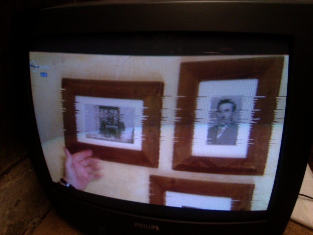

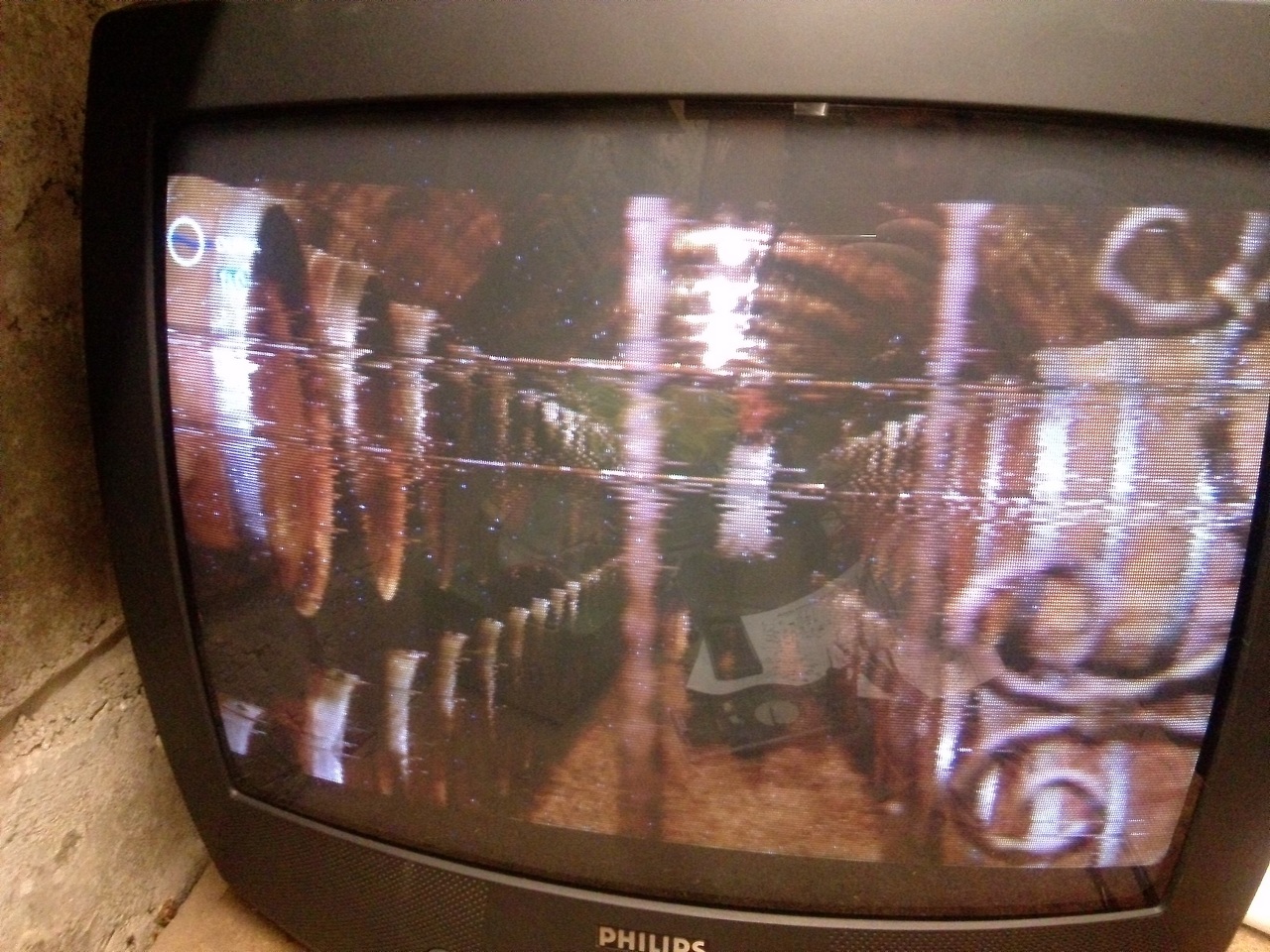

Az igazi megoldás a sortápfeszültség csökkentése lenne... Mutass egy képet a képernyőről, amin látszik a hiba.
(#) Master_of_the_web válasza kadarist hozzászólására (») Nov 30, 2014 /
Itt van két kép. Ha 200v alá csökkentem a hálózati feszt akkor tökéletes a kép. Ha túlzottan lecsökkentem akkor is ugyanez a hiba jelentkezik.
A hozzászólás módosítva: Nov 30, 2014
(#) kadarist válasza Master_of_the_web hozzászólására (») Dec 1, 2014 /
Gerjedés látszódik és lehet, hogy a trafó miatt. Próbáld meg beragasztani a lyukat a régi trafón és cseréld vissza. Ha elindul és jó lesz a kép, akkor a nem megfelelő trafó okozza a problémát.
(#) Master_of_the_web válasza kadarist hozzászólására (») Dec 1, 2014 /
Nos végül meglett a probléma okozója. Kicseréltem a sorvégtranzisztort és beállt minden feszültség a megfelelő értékre. A tv most tökéletesen jár.

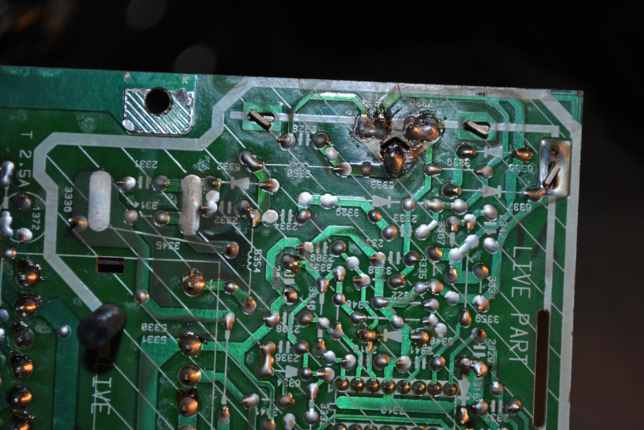

(#) ptesza hozzászólása Jan 10, 2015 /
Van Philips Kombi TV ami kivágta biztit, csere után sem változott. Kicseréltem a 4db 1N4006 Diódát , és most ott tart a dolog ,hogy a bizti megmarad ,de nem még mindig nem kapcsol be.
Mit kellene még megnézni?
Philips 21PV267
(#) kadarist válasza ptesza hozzászólására (») Jan 10, 2015 /
A diódáknál van még egy soros ellenállás is, az jó? A nagy pufferkondenzátoron van feszültség?
(#) ptesza válasza kadarist hozzászólására (») Jan 10, 2015 /
Van egy 2ohm 5W teljesítmény ellenállás , a helyén mérve szakadtnak tűnik. Kicserélem aztán meglátjuk.
Inkább azt nézd meg, hogy nem zárlatos-e a tápegység FET-je.
Ezt a helyén is megtudom mérni, vagy szedjem ki?
(#) ptesza válasza ptesza hozzászólására (») Jan 10, 2015 /
Zárlatot nem mérek rajta. Szakadást , és két láb között meg diódát.
Kiszereljem?
Ez lötyög a helyén, és a forrasztások is nagyon rosszul néznek ki. Kiveszem.
Ha nem mérsz zárlatot, akkor az jó. Javítsd ki a forrasztásokat, cseréld ki az ellenállást és kapcsold be!
Jelenleg bitosíték helyett egy 60W -os izzó van bekötve , de sajnos teljes fénnyel világít ha bekapcsolom. Valahol még mindig zárlatos.
A rossz ellenállás helyére építsd be. Ha ott nem világít, akkor a PTC a rossz, ha ott is teljes fényerővel világít, akkor keresd meg a tápegység zárlatos alkatrészét. De még jobb lenne, ha a próba idejére kivennéd a PTC-t a biztosíték kímélése céljából.
A hozzászólás módosítva: Jan 10, 2015
(#) ptesza válasza kadarist hozzászólására (») Jan 11, 2015 /
Ha az ellenállás helyére építem be akkor is teljes fénnyel világít. Viszont a nagy pufferkondin zárlatot mérek. De ha kiveszem és rámérek akkor jó.Viszont ha a FET nem ér hozzá a hűtőbordához akkor megszűnik. Mégiscsak a FET lenne? Nem vettem ki szigetelést alóla.
(#) kadarist válasza ptesza hozzászólására (») Jan 11, 2015 /
A FET hűtőfüle és a hűtőborda között nem lehet elektromos kapcsolat. Nézd át azt a részt még jobban, különös tekintettel a hűtőfül szigetelésre és a csavar szigetelésére.
