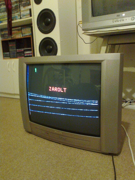

Van egy Philips 25PT4456/48 TV.
A képen látható hibát produkálja. Néha helyrejön a kép de ez ritka jelenség.
Szerintetek mi lehet a probléma és merre kellene keresgélni a hibát?
A hozzászólás módosítva: Dec 23, 2012
(#) kadarist válasza Directors hozzászólására (») Dec 24, 2012 /
Ha néha helyrejön, akkor érintkezési hiba van.
(#) Directors válasza kadarist hozzászólására (») Dec 24, 2012 /
Igen,érintkezési hiba lehet de még is merre?
Egyenlőre azt a panelt néztem át amely a képcsövön van de nem láttam semmi rendelleneset. Meg is takarítottam.
Biztosan nem a képcsőpanelen van a hiba, mert akkor nem mutatná ilyen szépen a zárolt feliratot.
Értelek. Akkor átnézem hátha látok valami más hibát rajta.
