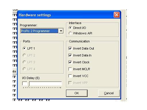

(#) robbbb hozzászólása Márc 17, 2007 /
Az ic-prog 1.05D verziójában ezta hibaüzit kapom:
"Verify failed at address 0000h"
Tudnavalaki segíteni hogy mi a gond??
Előreis köszi!
(#) vanzerr válasza robbbb hozzászólására (») Márc 17, 2007 /
Próbáld meg a melléklet szerint beállítani a hardware-t, úgy biztos jó lesz.
