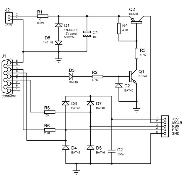

			Témaindító: (Felhasználó 449), idő: Jan 18, 2006
				Deguss oldalán találtam egy turbó JDM programozót és azt modósítottam egy kicsit.  Szerintetek életképes a dolog. - Nincs benne stabtok. - A +5V-s tápfeszt a cél áramkörből veszi. - Csak egy +15V vagy nagyobb tápfesz kell neki. - Nem a bemenő feszt hanem a kész +13.5V-s programozó feszt kapcsolgatja. - A D3 talán megvédi a sorosportot ha mind két tranyó rövidzárban elpatkol...

				Építettem egy Deguss féle JDM programozót azzal a külőnbséggel, hogy ICSP csatis és van benne egy DC-DC konverter ami az 5V-ból 13V-t csinál. Az a baj, hogy nem mükődik.   A kimeneteken megvan a jelszint. Ha terminál rogival kapcsolgatom a soros port bitjeit akkor szépen változnak az égető kimenetén is. Szóval elvileg jó. De gyakorlatilag nem. Próbáltam vele 24LC16-s eepromot is met ahhoz nem kell Vpp, de az se megy. Azt mondja, hogy nincs ACK. De a cucc tuti, jó mert hol megjőn és hol elmegy a fesz ha a terminál progival buzerálom... Majd elfelejtettem: Icproggal próbálkoztam Xp proff alól egy 16F84A-t megégetni, de nem jó. Esetleg van valakinekk valami ötlete, hogy mi a baj?
				Kipróbáltam PonyProg2000 progival és az 24lc16-t simán irta olvasta, de a pic16f84A-t nem. Gondoltam biztos rossz a pic és megpróbáltam ICD1 beleirni és kiolvasni. Természetesen irta, olvasta, törölte. Szóval a pic jó. A programozó fesz 13.5V - ennek is jónak kell lennie. De akkor ezek után miért nem ir a picbe?  Már az elején azt mondja, hogy nem jó.... Esetleg valami ötlet?
