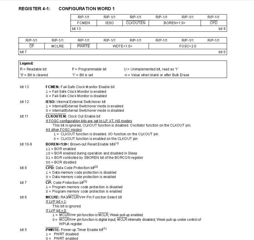

(#) Hp41C válasza b10up hozzászólására (») Nov 22, 2019 /
PIC16F1825: Config1 = 0x21A4, Config2 = 0x1413
Ekkor kell elővenni az adatlapot, felkeresni a konfigurációs regiszterek leírását: (ld. melléklet)
CONFIG1:
bit11: CLOCKOUTEN (felülhúzott fonttal):
Ha FOSC XT, LP vagy HS - nem érdekes, egyéb módnál 0 értéke engedélyezi a CLKUOT funkciót a CLKUOT (RA4) lábon. FOSC = 4 az INTOSC oszcillátor, I/O functió a CLKIN lábon. Azaz nem XT, LP vagy HS mód.
0x21A4 = 0b 10 0001 1010 0100
Ebben az értékben a 11. bit 0, azaz a CLOCKUOT funkció engedélyezett.
A 0x29A4 pedig letiltaná.
A hozzászólás módosítva: Nov 22, 2019

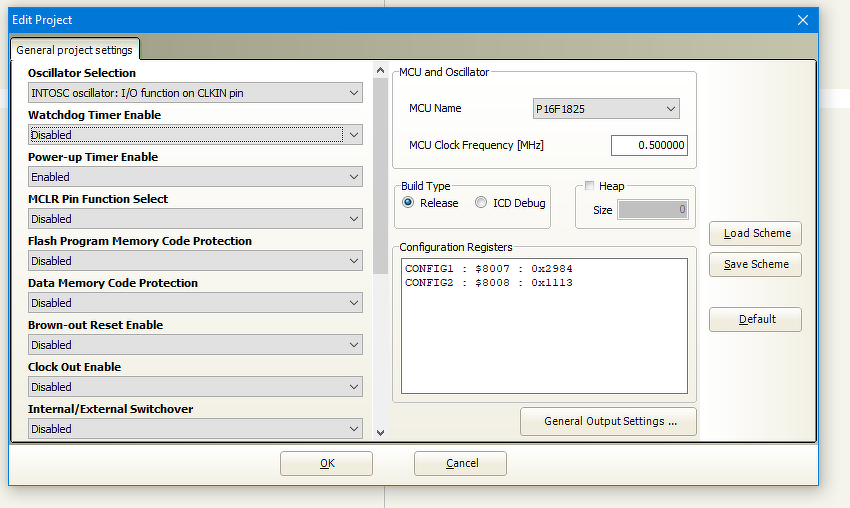

(#) b10up válasza Hp41C hozzászólására (») Nov 22, 2019 /
Köszi
MikroC PRO for PIC 7.1.0-t használok, itt ezeket az "edit project"-en belül állítom.
Esetleg ezeket szövegesen hogyan tudom megadni? Bárhogyan próbáltam a kódba beírni, nem működik úgy, mint a többi regiszternél.
(#) Tasznka válasza b10up hozzászólására (») Nov 23, 2019 /
Mikroban nem lehet a configot állítani kóddal ,csak a saját kis beállítójával .
Annyit tehetsz,hogy debug mód(ha van olyan) ,és megnézni,hogy miket állított be.
(#) Bakman válasza Tasznka hozzászólására (») Nov 23, 2019 /
Hp41C leírta, hol hibázik a feljesztőkörnyezet.
0x21A4 helyett 0x29A4 kellene. A szöveges beállítás (Clock Out Enable) látszólag jó, de a bitet nem írja át vagy éppen fordítva működik, Enable-re kellene állítani.
(#) b10up válasza Bakman hozzászólására (») Nov 23, 2019 /
Köszönöm ezt a sok segítő hozzászólást!
Sajnos utánaolvastam én is, a config1 értékét nem lehet programkódban módosítani, csak az edit projecten belül. Ott a clock out enable-t próbáltam már mindkét állásban, sajnos érdemi változást nem tapasztalok.
(#) Bakman válasza b10up hozzászólására (») Nov 23, 2019 /
Ha a "Clock Out Enable" opciót váltogatod, változik a "Configuration Registers" ablakban lévő valamelyik hexadecimális szám?
Igen.
Clock out enable engedélyezve:
  1. CONFIG1 : $8007 : 0x2184
  2. CONFIG2 : $8008 : 0x1113
letiltva:
  1. CONFIG1 : $8007 : 0x2984
(#) b10up válasza b10up hozzászólására (») Nov 23, 2019 /
Ha a power on timert letiltom még, akkor kijön config1-re a 0x29A4

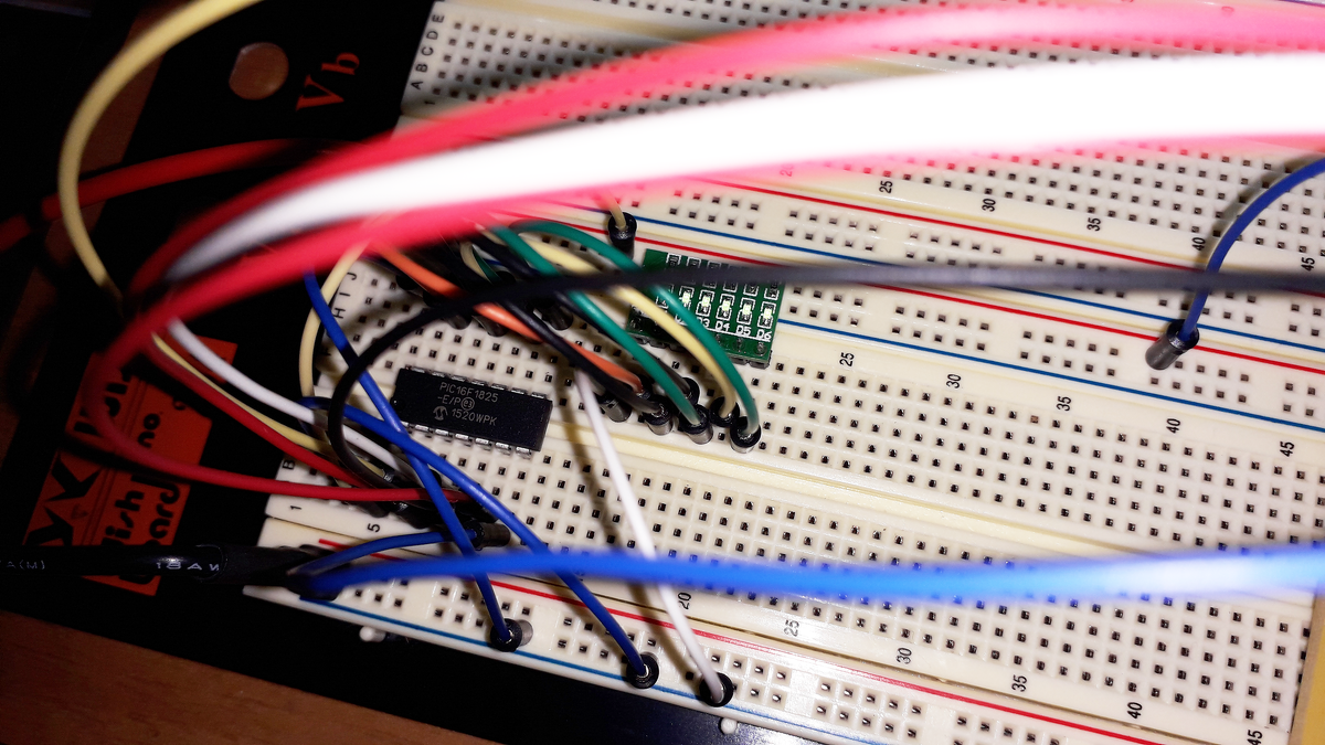

Mellékletben egy hex fájl, ezt töltsd fel a PIC-re, ennek mennie kell. Az általad megosztott programot (Bővebben: Link) készítettem el Flowcode-ban, egy-két módosítással. A program 100 ms-os várakozással kezdődik és a belső órajel frekvenciáját 500 kHz-en hagytam.
Ugyanaz történik, annyi változással, hogy a ledek sorrendje megfordult.
Akkkor már csak a HW hiba marad (PIC vagy valahol máshol), nálam működik.
Waa.... találtam még egy ilyen PIC-et a fiók mélyén, azzal tökéletesen működik mindkettőnk kódja. Nem tudom, hol sérülhetett ez meg, ilyen hibával még nem találkoztam.
Mindenesetre köszönöm a sok segítséget és hibakeresést mindenkinek!
