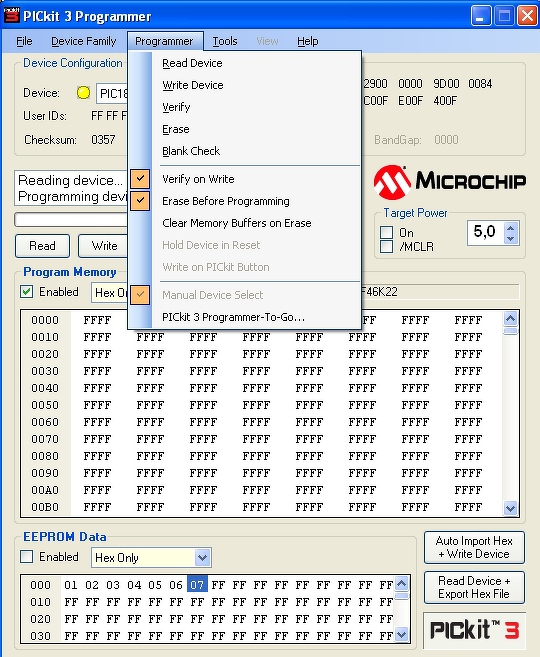

PICKIT2 Programmer menüjében a Clear memory buffers on Erase
ugyebár, ha be van pipálva és csak eepromot akarunk írni sikkerrel kitörli a programunk is.
Viszont, ha a felső program memory azaz a CODE írására készülünk fel eeprom nélkül,
mi a különbség, ha az "Clear memory buffers on Erase" be vagy ki van pipálva ?
(#) Hp41C válasza f2f2 hozzászólására (») Nov 11, 2019 /
A PICkit2 program ablakján a program és az adat eeprom panel felett is van egy checkbox. Ha pipa van benne, a hozzá tartozó területet programozza (törli és újraírja) a program. Ha valamelyikben nincs pipa, az változatlanul marad. A program memóriával egyszerre megy a konfiguráció és a felhasználói azonosító.
(#) f2f2 válasza Hp41C hozzászólására (») Nov 11, 2019 /
Legalább 2 vagy 3 PIC en vesztettem el a futatott állományt úgy, hogy csak alul volt bepipálva
az eepromnál és az eeprom írása után már nem csináltak ezek a chipek semmit.
Clear memory buffers on Erase ez nekem mindíg be volt jelölve. Aztán kivettem és nincs ilyen problémám.

(#) kissi válasza f2f2 hozzászólására (») Nov 12, 2019 /
Eddig ezt írtad
„PICKIT2 Programmer menüjében”
, most PK3-as ablakot csatolsz !
A
„"Erase Before programming" bejelölésével csak eeprom bepipáltan is végrehajta
programunk törlését.”
Persze, mert ez azt jelenti, hogy teljes törlés programozás előtt !
(#) Hp41C válasza Hp41C hozzászólására (») Nov 12, 2019 /
Megjegyzések:
- A PICkit3 scripting application lényegében egy PICkit2 -t csinál a PICkit3 -ból (firmware cserével). A fejlesztés kezdetén készült, összesen két verziót élt meg, tele van hibákkal (az összes olyan hibát tartalmazza, amit a PICkit2 akkori verziója tartalmazott). Aztán felhagytak vele. Az MPLabX IPE programját javasolják helyette.
- A PICkit2 V2.6x.xx -nek nincs "Erase Before Programming" menüpontja
- "Clear memory buffers on Erase" csak a programozó belső buffereit törli.
(#) f2f2 válasza kissi hozzászólására (») Nov 12, 2019 /
Az odáig okay hogy szó szerint a menü e célt szolgál. De mi szükség volt erre a menüre ?
Ha program memory-t át akarjuk írni úgyis Flashtörléssel kezd. Ha meg az eeprom írása csak a cél, akkor meg illene egy figyelmeztetés a menü jelen beállításával a program memory tartalma elveszik, ezt elkerülendő módosítson a menün. stb stb.
Lehet rosszul emlékeztem és a PK3 csinálta a gebaszt. Visszaállítottam a 3.10 ről a 1.0.0
A pk3 at és sose kapcsolom be az ERASE b.p. menüt.

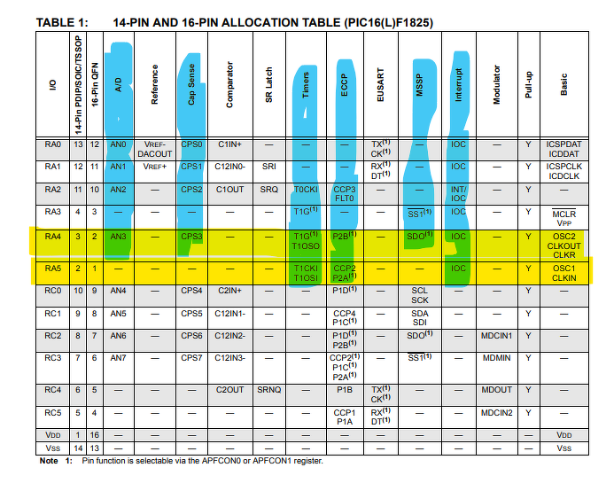

(#) b10up hozzászólása Nov 13, 2019 /
Egy nagyon egyszerű játékot kellene készítenem, amihez egy 16F1825-öt kellene (f)elhasználnom.
A lényeg az, hogy az A és C portok 0,1,2 tüskéi kimenetek, ezeken egyelőre ledek vannak, a 4,5,6-ok bemenetek, amik ellenállással Vdd-re vannak húzva.
Belső oszcillátorról jár szépen, viszont az A4, A5 portot nem tudom rábírni, hogy bemenet legyen. Vagy legalábbis mindig 0-t olvasok ki rájuk. Van valakinek ötlete, hogy mit ronthatok el?
A teszt erejéig minden bemenethez rendeltem egy ledet. A bekapcsolás utáni teszt lefut, szóval a kimenetek rendben vannak. Viszont utána 4 led bekapcsolva marad, a pin lehúzására ki is alszik, majd visszajön. Kivéve azt a kettőt, ami az RA4, RA5 portról kap bemenetet, azok a teszt után mindig sötétek maradnak.
  1. #define LED1 LATC.F1
  2. #define LED2 LATC.F2
  3. #define LED3 LATC.F0
  4. #define LED4 LATA.F2
  5. #define LED5 LATA.F1
  6. #define LED6 LATA.F0

(#) Elektro.on válasza b10up hozzászólására (») Nov 13, 2019 /
Tilts le minden egyéb funkciót ami azokhoz a lábakhoz tartozik.
Lásd lent.

(#) f2f2 válasza b10up hozzászólására (») Nov 13, 2019 /
0,1,2 bitek outputok
hogy érted hogy 4,5,6
3,4,5 bitek inputok
A LED1-2 és LED4-5 nél a bitek szándékosan felcseréltek ?
Azt kellene tudni hogy a RA4,5 biztos hogy TTL General purpose állásban van e
LED4=1;
LED5=1;
LED6=1;
Ha így lenne alapból világítana ez a 3 led ?
A hozzászólás módosítva: Nov 13, 2019
(#) f2f2 válasza f2f2 hozzászólására (») Nov 13, 2019 /
PDF 132. oldalon ezeket kell megnézni
TABLE 12-2: SUMMARY OF REGISTERS ASSOCIATED WITH PORTA
hátha valamelyiket még át kell kapcsolni

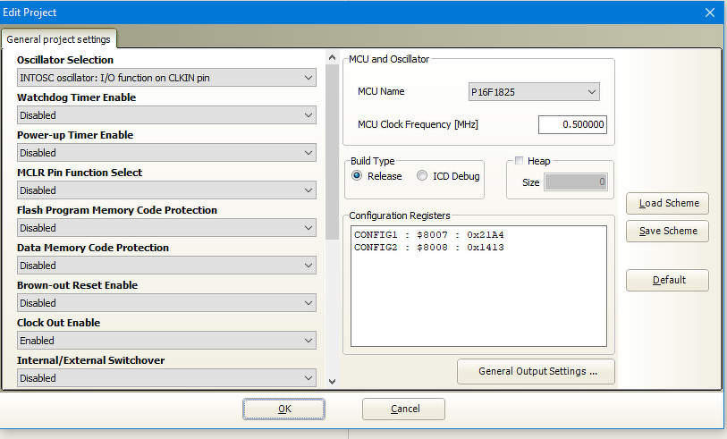

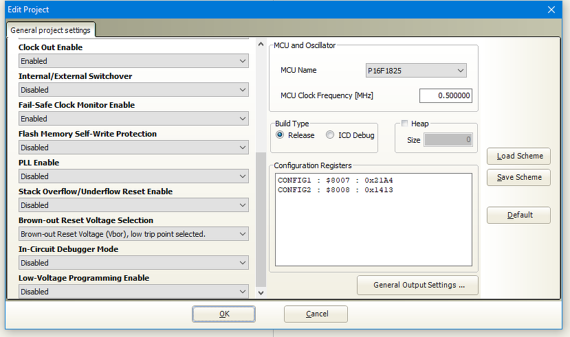

(#) b10up válasza f2f2 hozzászólására (») Nov 17, 2019 /
Sajnos amit lehet már átkapcsoltam, letiltottam, de így sem jó. Sőt megpróbáltam átkapcsolni kimentetnek az OSC1, OSC2 lábat és csinálni egy oda vissza villogót. Az az érdekes, hogy villogni nem kezdett el a led, viszont egyik lábon nem mértem semmit, a másikon viszont mintha az órajel jönne ki. Viszont ahol tudtam, IO portnak állítottam be ezt a két lábat. Ilyenkor mi lehet?
(#) pipi válasza b10up hozzászólására (») Nov 17, 2019 /
Konfigbitek is rendben?
Egyébként szerintem az összes port definiciód rossz
#define LED1 LATC.F1 ilyen nem létezik, ez a LATC.C1 a jó...
(#) b10up válasza pipi hozzászólására (») Nov 17, 2019 /
A képen lévő beállításokkal fordítottam.
A port definíciók szerintem jók, mert a LATC.C1-re kiakad hibával, F1-re lefordul.

(#) nedudgi válasza b10up hozzászólására (») Nov 17, 2019 /
Ha az ICSP lábakat azonnal kimenetnek állítod, előállhat olyan helyzet, hogy kínlódni kell a kontroller átprogramozásakor. Jobb megszokni, hogy az ICSP lábakat kimenetként használó program elejére egy kis késleltetést teszel.
