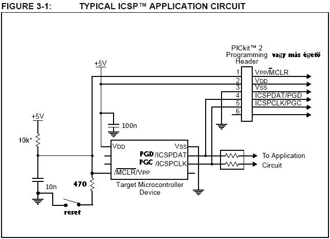

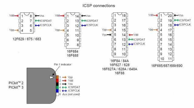

(#) Balagemann2031 válasza Lozsa hozzászólására (») Máj 15, 2012 /
Szia! Csatolok egy jólbevált bekötést programozásra! Az hogy fordítva dugtad rá, szerintem nem feltétlenül rontja el a picet, nálam is előfordúlt párszor.
(#) Zsora válasza Lozsa hozzászólására (») Máj 15, 2012 /
Programozáskor az ICD2 tényleg kiadja a tápfeszt a PIC-nek? És a programozó feszültséget? Nem tudnád pontosan kimásolni a kapott hibaüzenetet?
(#) Lozsa válasza Zsora hozzászólására (») Máj 15, 2012 /
A MCLR és a VDD lábon ott van a +5V a GND-hez képest (mindet közvetlen a pic lábon mérve)
A másik két lábon nem tudom mit mérhetnék.
(#) Lozsa válasza Balagemann2031 hozzászólására (») Máj 15, 2012 /
A bekötés pont úgy van ahogy a rajzon...
Csak a rest gonm hiányzik, de arra nincs szükségem.

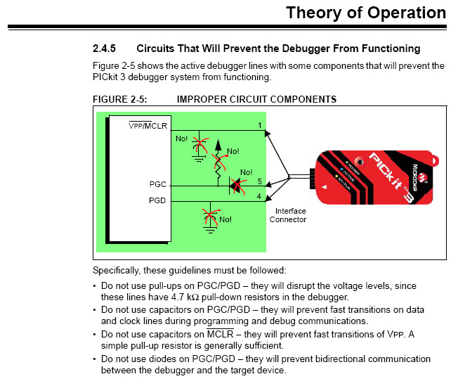

(#) Lozsa válasza Lozsa hozzászólására (») Máj 15, 2012 /
Most építettem egy nyákra egy db szűz picet és most megy...
De akkor mi a fene lehet, hogy a kész áramkörben nem ismeri meg?
Lehet, hogy mégis tönkremegy a pic ha fordítva van rákötve az icsp port?
Az áramkörben valami elviszi a feszt???
Csatoltam az áramkört.
DriverV4.pdf
(#) potyo válasza Lozsa hozzászólására (») Máj 15, 2012 / 1
Azt a 0.1µF-ot vedd onnan ki a pic 7-8 lába közül és úgy próbáld.
(#) Lozsa válasza potyo hozzászólására (») Máj 15, 2012 /
Király vagy POTYÓ!!!
Az életben soha nem jöttem volna rá.
Nyilván a kommunikációt a kondi bezavarta.
Érdemes megszívlelni a Microchip ajánlását.
A kondikon kívül még a felhúzó ellenállásokkal, ill. feszültségosztókkal is gond lehet.

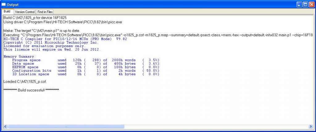

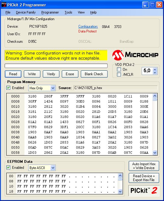

(#) mps hozzászólása Máj 16, 2012 /
Egy 16F1825-öt próbálok működésre bírni. A gondom az, hogy úgy tűnik mintha a config biteteket nem akarná az mplab beletenni a hexbe.
A forrás:
  1. __CONFIG(FOSC_INTOSC & WDTE_OFF & PWRTE_OFF & MCLRE_OFF &
  2. CP_OFF & CPD_OFF & BOREN_OFF & CLKOUTEN_OFF & IESO_OFF & FCMEN_OFF &
  3. WRT_OFF & PLLEN_OFF & STVREN_OFF & BORV_25 & LVP_OFF);
A beállítást a kódból kellene, hogy szedje.
Ilyenkor mit tehetek? Előre is köszönöm a válaszokat!
(#) Hp41C válasza mps hozzászólására (») Máj 16, 2012 /
Két konfigurációs szóval rendelkezik:
  1. __config config1, (FOSC_INTOSC & DTE_OFF & PWRTE_OFF & MCLRE_OFF & CP_OFF & CPD_OFF & BOREN_OFF & CLKOUTEN_OFF & IESO_OFF & FCMEN_OFF)
  2. __config config1, (WRT_OFF & PLLEN_OFF & STVREN_OFF & BORV_25 & LVP_OFF)
