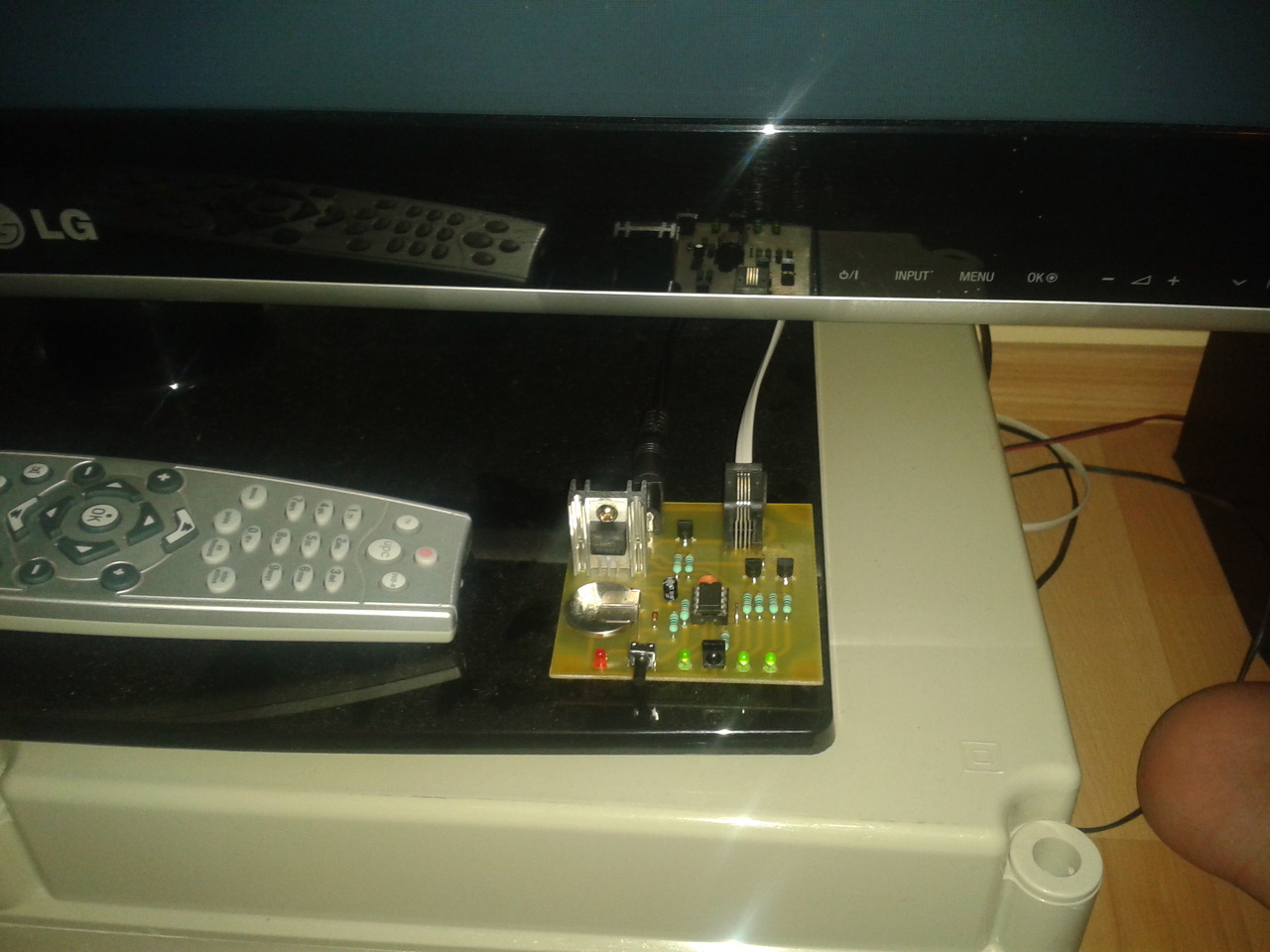

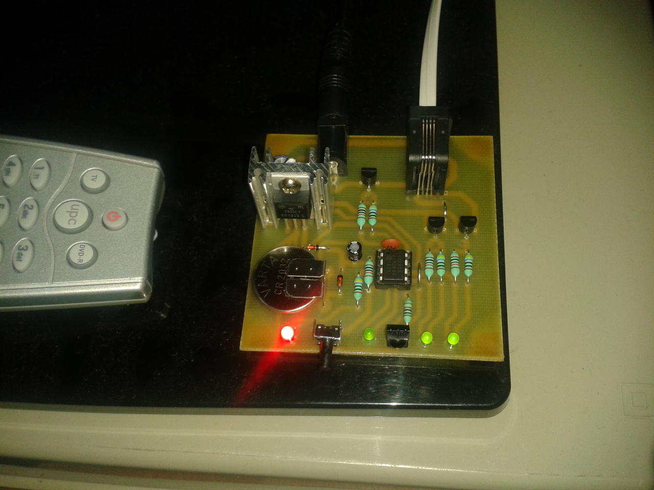

(#) Melphi hozzászólása Márc 31, 2014 /
Van egy Ir világítás kapcsolóm, már 5-6 éve használom a szoba világításának kapcsolására,
van egy rettenetes nagy hibája amit még elem beiktatásával sem tudtam megoldani, mégpedig az, hogy áramszünet esetén elfelejti a táv kódját. Próbáltam elemet berakni, ami csak a PIC-et táplálja, de több nap áramszünet után totál lemerül. Kérdésem az lenne, ha meg van a hex nem lehetne átírni valami hasonló PIC-be aminek van eeprom-ja, és oda mentene, igazából érdemes futni vele a köröket, lehet valami hasonlót csinálni?
(#) eSDi válasza Melphi hozzászólására (») Márc 31, 2014 /
Ennak a PIC-nek van 128byte EEPROM memóriája. Az Assembly programot végig nézve én úgy látom, hogy el is menti az EEPROM-ba a távirányító kódját a megfelelő reléhez linkelve a setup végén. Még a leírás is azt írja, hogy elmenti oda. Biztos, hogy jól csináltad meg a beállítását?
(#) Hp41C válasza Melphi hozzászólására (») Márc 31, 2014 /
Ahonnan letörltötted a hex -et ott megtalálható a forrása is. A forrás szerint a beállításokat menti az EEProm -ba. A 12F629 rendelkezik 128 byte belső EEPrommal.
Hát nem tudom, ha betanítom gyönyörűen működik, de ha lehúzom róla a tápot és visszadugom megint nem reagál semmire, újra tanítani kell.

(#) Melphi válasza Hp41C hozzászólására (») Márc 31, 2014 /
Hát ez úgy van, bekapcsolom akkor kettőt villanik az állapot jelző led (piros) és minden kialszik, ezután meg kel nyomni a gobot hosszan akkor az állapotjelző led elkezd lassan villogni, és vele egy időben az első csatornához tartozó led is világit, ilyenkor a távval az első gomb megnyomásával programozom ezután automatikusan át vált a következő csatornára és nyomom rá a második gombot, ha ezt a harmadikkal is eljátszottam akkor az állapot jelző led gyorsabban kezd el villogni és evvel kész, de próbálok egy videót csinálni.
Itt a van videó, bocsi a rossz minőségért de a lényeg látszik.
ha betanítom átunna viszi a csatornákat de ha elveszem majd visszaadom a DC-t ahogy látod átunna is látja de hülyeséget csinál.
Itt a probléma!
„1.With the controller board powered on, enter setup mode by pressing S1 for about 1.2 seconds
2.The Status LED will start to flash at 1Hz and the Rly 1 LED will light.
3.Press the button on the remote control you wish to use to operate Relay 1.
When a valid command has been received it will turn off Rly 1 LED and Rly 2 LED will light.
4.Press the button on the remote control you wish to use to operate Relay 2
When a valid command has been received it will turn off Rly 2 LED and Rly 3 LED will light.
5.Press the button on the remote control you wish to use to operate Relay 3
When a valid command has been received for Rly 3, the Status LED will begin to flash at 3Hz and all three Rly LEDs will turn off.
6.Set output operating action.
By pressing the buttons programmed in steps 3 to 5 above, the Rly LEDs can be turned on and off. When the LED is off, the corresponding relay will operate in toggle action mode. When the LED is on, the relay will operate with momentary action.
7.Once the desired operating mode has been set for each relay, press switch S1 again.
8.The Status LED will turn off and the settings are saved to non-volatile memory.
The controller will now respond to the newly programmed commands”
Te csak az 5. pontig végezted el a beállítást.
6. Ezután még be kell állítani, hogy alap allapotban milyen legyen a relé állapota a gombok segítségével.
7. Ha beállítottad mind a 3 állapotát, akkor meg kell nyomni az S1 gombot.
8. A státusz LED elalszik és elmenti a beállításokat.
A hozzászólás módosítva: Márc 31, 2014
(#) Melphi válasza eSDi hozzászólására (») Márc 31, 2014 /
Megyek megpróbálom.
Eszem eldobom, én soha nem próbáltam a végén gombot megnyomni, ez az angol tudás hiánya, működik, ki is dobom belőle az elemet.
Örök hálám nagyon hálás vagyok a segítőknek.
Azért sajnállak, hogy 6 évig kínlódtál vele. Aztán most kiderül, hogy a diagnózis: tipikus "user error" szindróma. De legalább már nem fog többet csuklani a program készítője.
