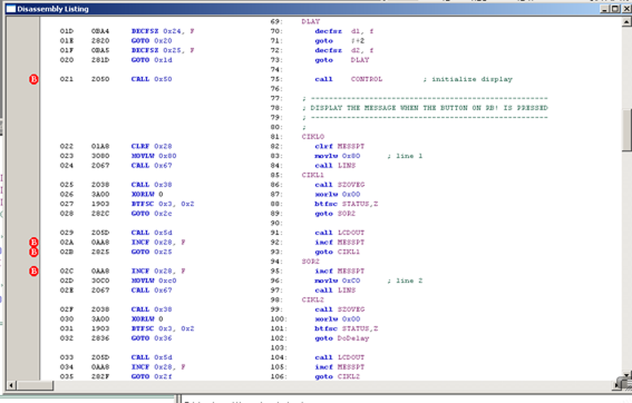

(#) hapci hozzászólása Jún 10, 2016 /
Üdv a fórumozóknak!
Nem találok magyarázatot az alábbi üzenetek jelentésére:
„Executing: "D:\Apa\FF\Panel\MPLAB\MPASM Suite\MPASMWIN.exe" /q /p16F690 "gombos led.asm" /l"gombos led.lst" /e"gombos led.err" /d__DEBUG=1
Message[305] D:\APA\TANULó\GOMBOS LED.ASM 92 : Using default destination of 1 (file).
Message[305] D:\APA\TANULó\GOMBOS LED.ASM 95 : Using default destination of 1 (file).
Message[305] D:\APA\TANULó\GOMBOS LED.ASM 105 : Using default destination of 1 (file).
Message[305] D:\APA\TANULó\GOMBOS LED.ASM 124 : Using default destination of 1 (file).
Message[305] D:\APA\TANULó\GOMBOS LED.ASM 210 : Using default destination of 1 (file).
16F690-es és egy 2x16-os lcd kijelző "Hello World" típusú programja Bővebben: Link alapján.
A program működik, de a kilenc ilyen üzenetben semmi szabályszerűséget nem találok.
A hozzászólás módosítva: Jún 10, 2016
(#) Pali79 válasza hapci hozzászólására (») Jún 10, 2016 /
„305 Using default destination of 1 (file). Az utasításban a célkijelölő bit nincs megadva. Így az alapértelmezett cél (1) van érvényben: az adatregiszter.”
(#) Hp41C válasza hapci hozzászólására (») Jún 10, 2016 /
Legalább egy sort idemásolhattál volna, amire panaszkodik....
Az üzenet arra utal, hogy az utasításnál nem adtad meg azt, hogy hova keletkezzen az eredmény. Mivel nem adtad meg, a file (f) -et veszi alapul.

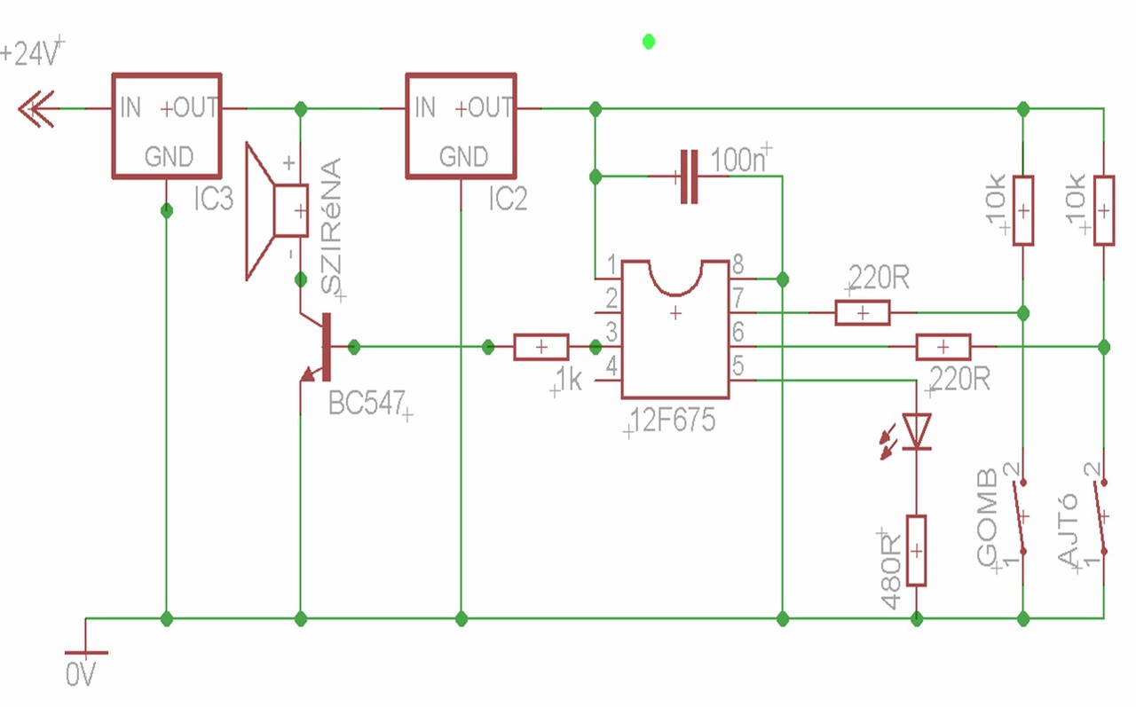

(#) gyula66 hozzászólása Jún 10, 2016 /
Sziasztok! szeretnék egy kis segítséget kérni valakitől. A képen látható rajzon elvileg egy kamionba kerülő egyszerű riasztó kapcsolás lenne. 24 voltról üzemelne, 12 voltos piezó szirénával. Gombnyomásra indulna a késleltetés ameddig kilehet szálni a fülkéből, és becsukni az ajtót (csukott ajtónál 6-os láb nincs testen). Ez alatt az idő alatt a LED világít. A késleltetés lejárta után (Kb. 20 mp.) a LED villog, és a riasztó "éles". Az ajtó kinyitásakor újra indul egy késleltetés idő (kb 10mp.) ami alatt a gombot megnyomva a riasztó kikapcsol. Amennyiben nem nyomják meg a gombot a sziréna beindul, és szól 1 percig, illetve amíg a gombbal ki nem kapcsolják a riasztót. Pont kollégától már kaptam hex fájlt de sajnos nem tudtam az egészet életre kelteni. Lehet, hogy a rajz nem jó, vagy ami valószínűbb, én rontok el valamit. Megnézné valaki, hogy jó a hex és a rajz?

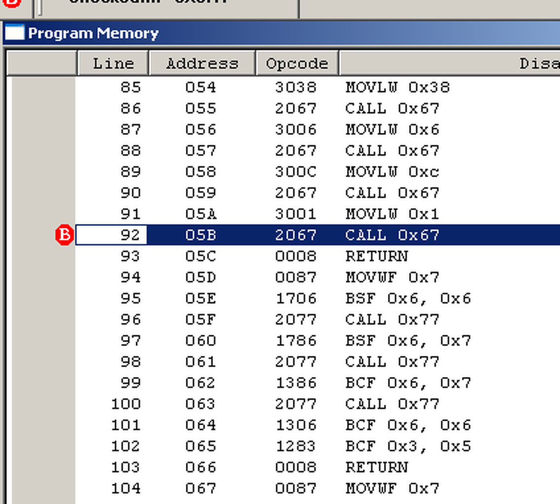

Itt egy részlet:
(#) Pali79 válasza gyula66 hozzászólására (») Jún 10, 2016 /
A hex-ből ugyan az ég világon semmi sem fog kiderülni.

A forrás soraira utalnak a számok, ott is van az ASM jelzés.
Pontosítok: Legalább egy sort idemásolhattál volna a forrásból (.asm), amire panaszkodik....
(#) Zsora válasza hapci hozzászólására (») Jún 10, 2016 /
Nem a lefordított kódra volt kíváncsi Hp41C, hanem a forrásra.

(#) gyula66 válasza gyula66 hozzászólására (») Jún 10, 2016 /
A rajz működő képes lehet?
Nincs benne elvi hiba, de én a 12V-os szirénát inkább két tranzisztoron keresztül hajtanám.
(#) gyula66 válasza Pali79 hozzászólására (») Jún 10, 2016 /
Ezt nem pontosan értem.

(#) hapci válasza Hp41C hozzászólására (») Jún 10, 2016 /
Sem a forrás, sem a program sorai nem segítettek, de hátha van magyarázat. Eddig ilyennel nem találkoztam, s ez csupán egyetlen fájl, ráadásul minta alapján...
Ha az égetés során nem kapsz hibaüzenetet, akkor elvileg nincs hiba, de ki is lehet olvasni a PIC tartalmát, így össze tudod hasonlítani.
