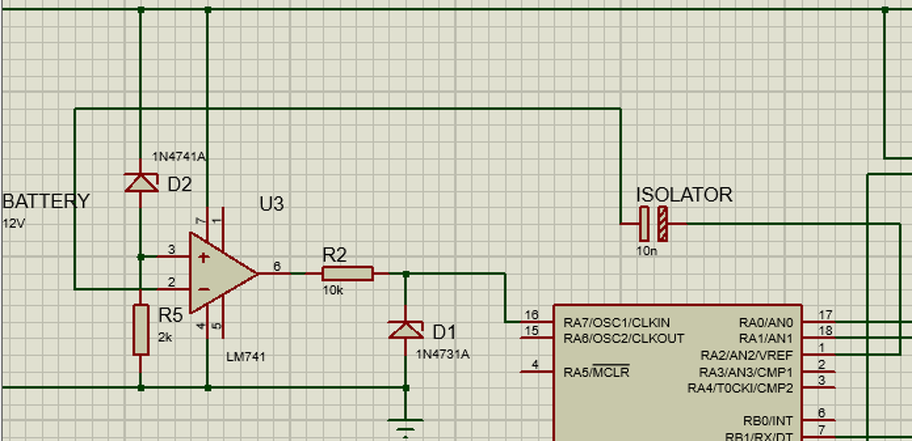

„Nem értem igazán írtad, hogy a vizsgálandó feszültség 12V. A 16F628 ref. kimenete csak néhány volt feszültséget ad, milyen szintet akarsz komparálni?”
12V-os tápfeszültséget szeretnék figyeltetni vele. A zéner 9V-os lesz (alkatrész értékek még nincsenek meghatározva). A kimeneti dióda a szint illesztés miatt van ben (~4.8.V).
A hozzászólás módosítva: Ápr 1, 2017
(#) gazspe válasza gazspe hozzászólására (») Ápr 1, 2017 /
Elnézést, kimaradt: komparátor kap hiszterézist, 2-3 biten szeretném vizsgálni 0-3V-os tartományban és közben rájöttem, hogy egy kisebb értékű zénerrel húznám le a tápot és egy feszültségosztóval menne a bementre, hogy maradjon mindenképp feszültség az ellenálláson, hogy tudjon áramot korlátozni.
A galvanikus leválasztással vagyok bajban, hogy kell e, ha igen hogy vitelezzem ki, ~1-10 s-enkénti mintavételezéshez kellene igazodnom (arra gondoltam, hogy 10 secenként lefuttatni egy 3 bites szukszesszív approximációt)

(#) nagym6 válasza gazspe hozzászólására (») Ápr 1, 2017 / 1
Az "ISOLATOR" kondi nem kell oda, egyből mehet a pic vref. kimenet a komparátor bemenetre. A D2 dióda helyett lehet megfelelő értékű ellenállás is R5-el feszültségosztót adva, ekkor viszont kisebb lesz a feszültség változás a komparátor bemeneten. D2 zener értékek csak lépcsősen vannak, nem biztos, hogy pont jó valamelyik érték.
