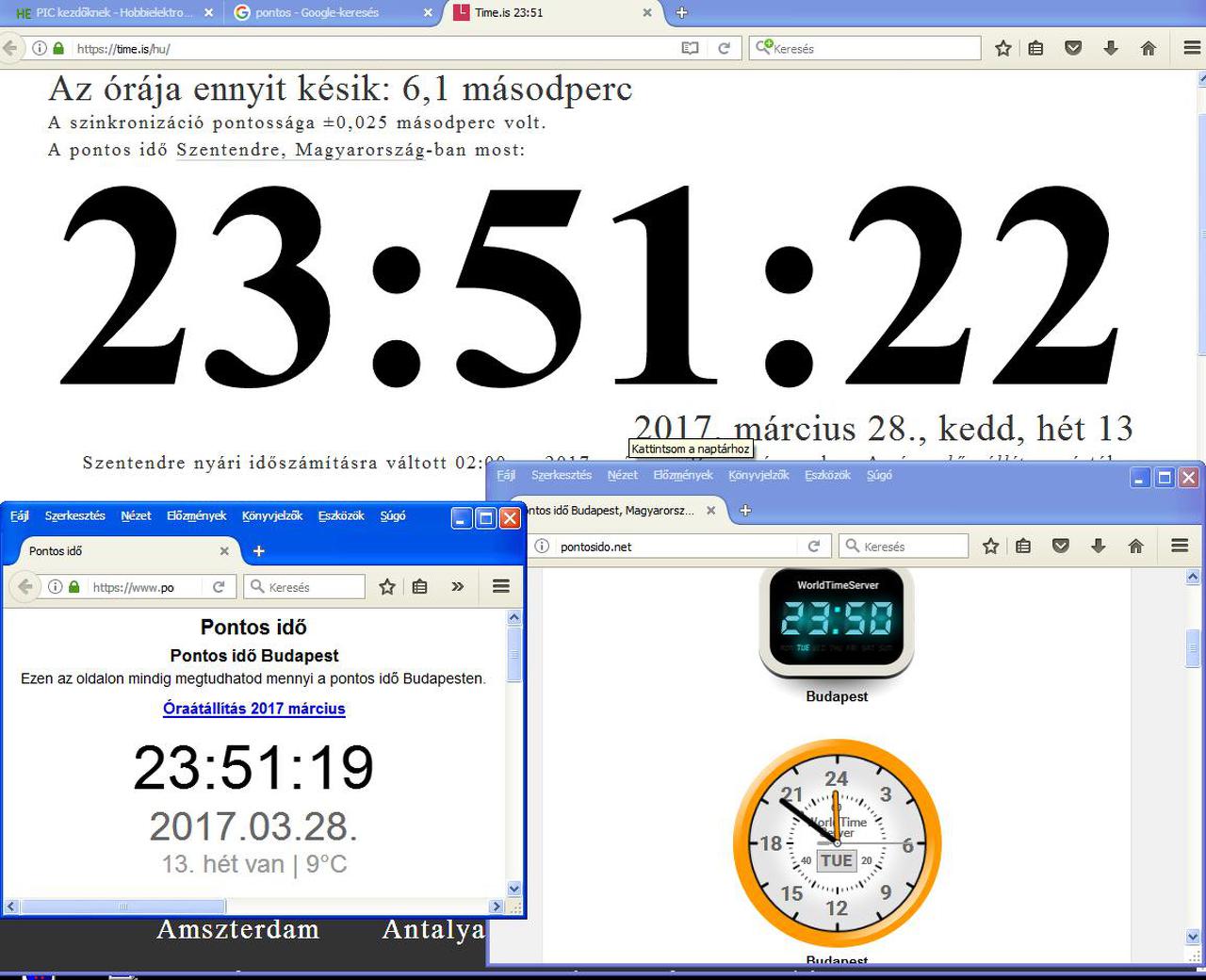

Köszönöm a linkeket. Valamiért én csak a 32 khz-es kvarcokat néztem

(#) ktamas66 válasza gyoran hozzászólására (») Márc 29, 2017 /
Mert szerencsés vagy , nekem nem ilyen órák jutottak. Még a netről sem sikerül két egyforma pontos időt találnom. Különben kvarcórák esetén pont ez az 1mp/nap a tűréshatár.
